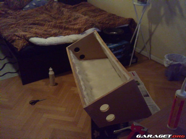

Nu så börjar lådan bli klar med smile
https://www1.garaget.org/gallery/images/96/95044/95044-d1dc422d4f6aaad9df095bd1ef86a265.jpg
Någon som har koll på hur nära basreflexröret ska vara "baksidan" av lådan? smile

ett rör bör inte vara närmre än dess diameter,,    dvs en 4" bör ha minst 10 cm till närmsta vägg i lädan.

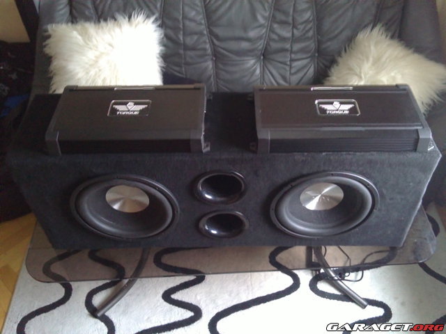

Då var lådan klar, då ska man bara sätta dit bas reflexrören, basarna och kopplingarna på sidorna smile

Det hade nog inte skadat med en rundstav mellan baffel och bakvägg.

de går köra utan med lollollollollol
Nae jag funderade på det men den känns stabil...vi får se hur det går tongue

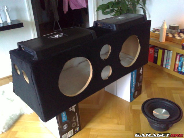

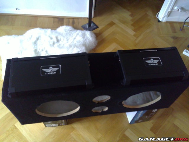

Då va lådan klar smile

tror du borde göra som kim sade å köra i lite rundstav. Vad har du byggt lådan i? 16mm spån?
//T
Lådan är byggd i 22mm mdf.smile

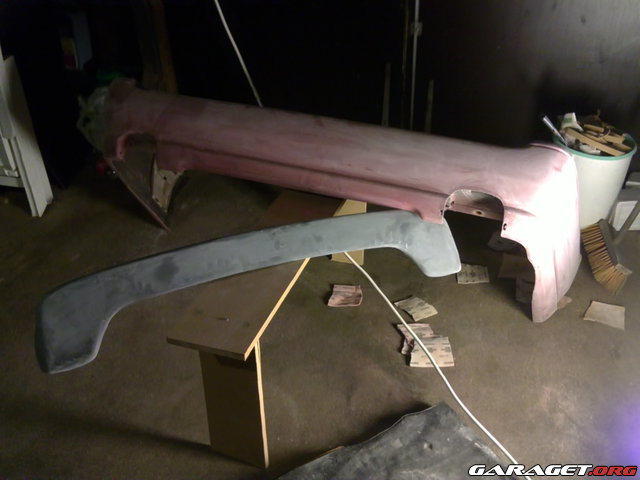

Så då är det snart dags för lackning av bakkjol, vinge, täcklock och ögonglock smile
