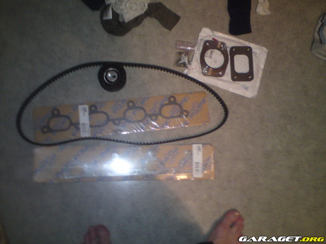

https://www1.garaget.org/gallery/archive/58715/1046854_fidvp6.jpg
lite godis från spm och kl-racing

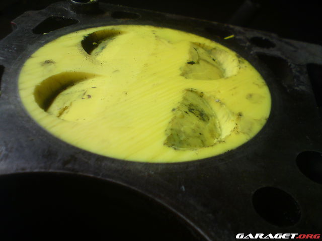

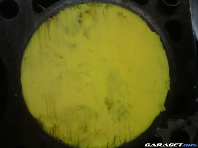

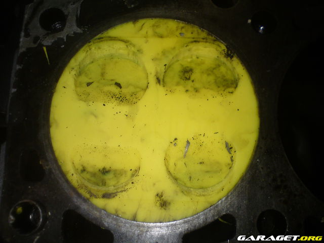

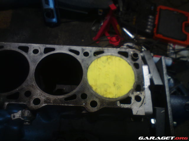

nu börjas det leka med lera
https://www1.garaget.org/gallery/archive/58715/1047055_nq2qkn.jpg
https://www1.garaget.org/gallery/archive/58715/1047058_e5ng9w.jpg
https://www1.garaget.org/gallery/archive/58715/1047060_ct60oh.jpg
https://www1.garaget.org/gallery/archive/58715/1047063_1xii37.jpg
nu ska fk kolvarna ut och skickas på fräsning med leran som mall!
