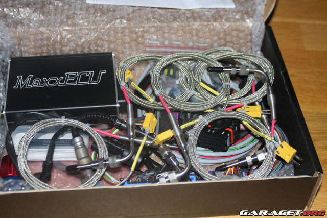

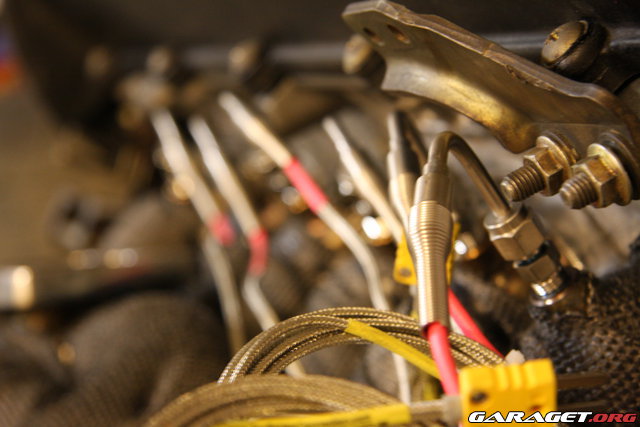

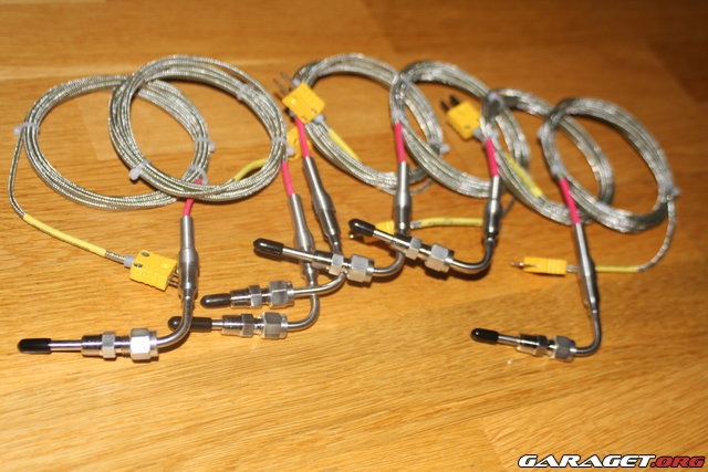

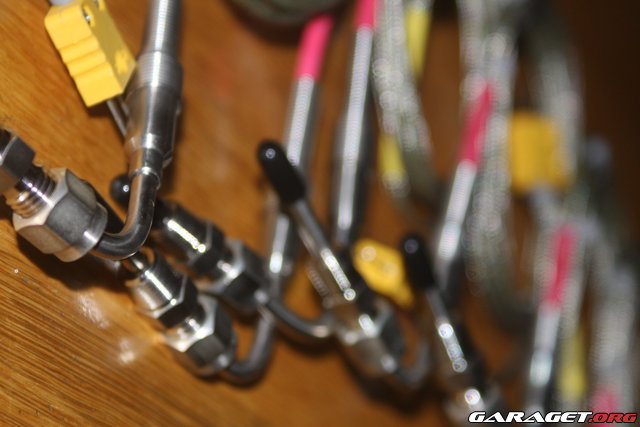

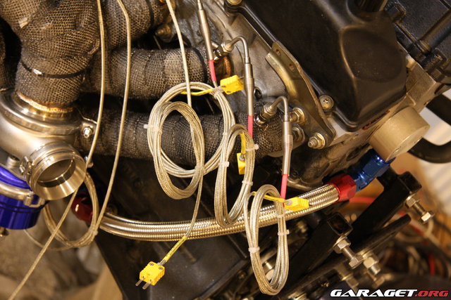

Egt-givare till varje cylinder smile
https://www1.garaget.org/gallery/images/96/95213/95213-0b361852db7ea0a5dfe39a5fef8c2fbe.jpg

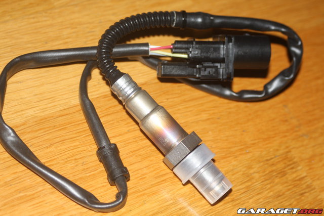

Bredbandslambda. Bosch LSU 4.2
https://www1.garaget.org/gallery/images/96/95213/95213-6907dfacbc0af6eaef094a0bfa63318a.jpg

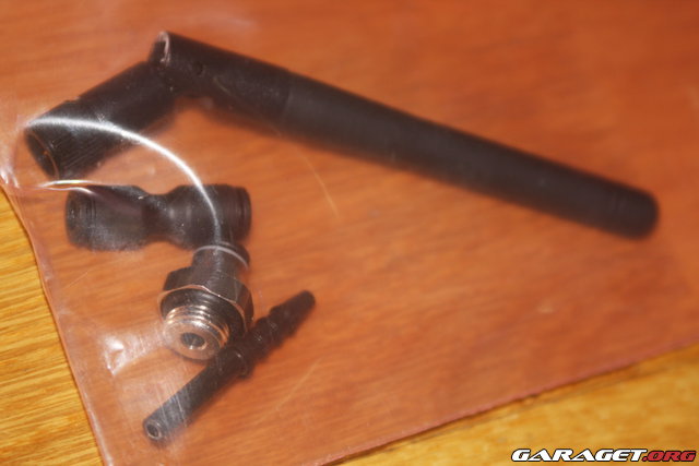

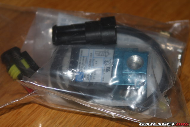

Mac solenoid till laddtrycksregleringen.
https://www1.garaget.org/gallery/images/96/95213/95213-ef01ca3d4c9ad2b601422cd07a2707f9.jpg

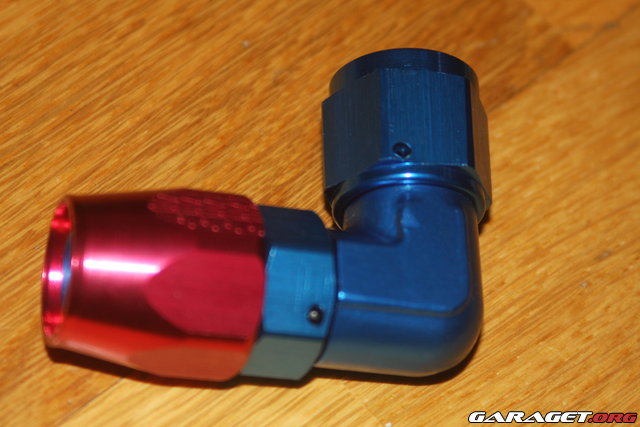

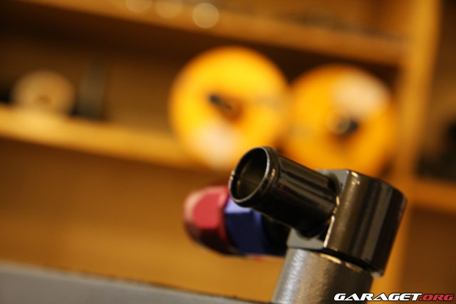

Slim-fit 90 graders AN-10 koppling till baksidan av toppen.

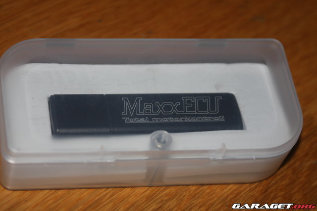

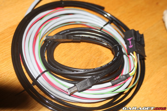

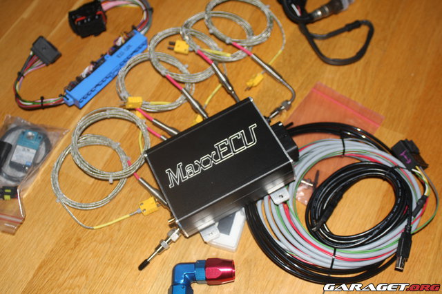

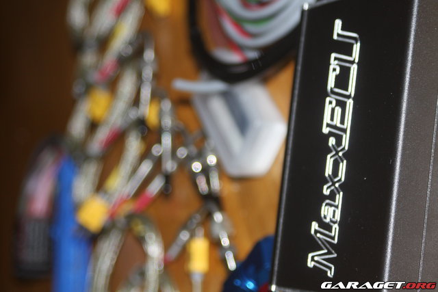

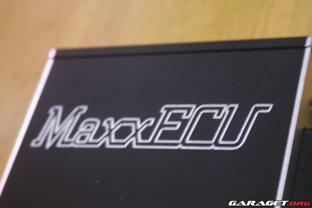

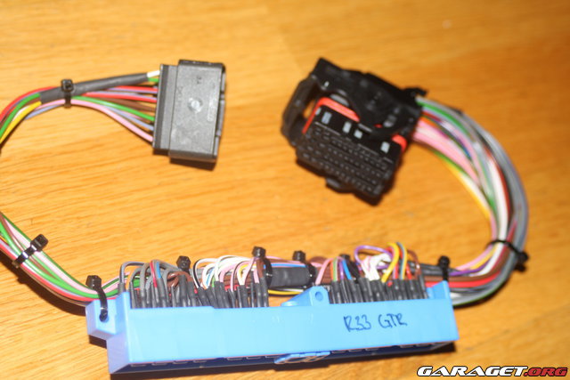

Maxxecu med tillhörande delar big_smilebig_smilebig_smile
https://www1.garaget.org/gallery/images/96/95213/95213-cc1380f0e7e993d54f30e419c1bec54f.jpg
Allt som allt!
Har vi på hyllan men ej i butiken såg jag smile
Vi kommer köra MaxxECU sen med.. verkar grymt

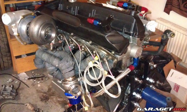

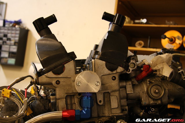

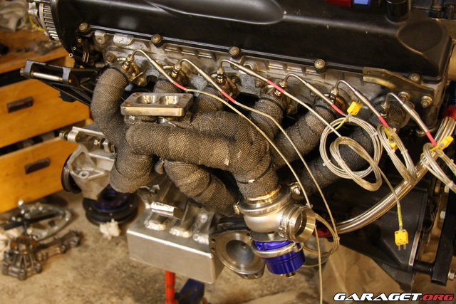

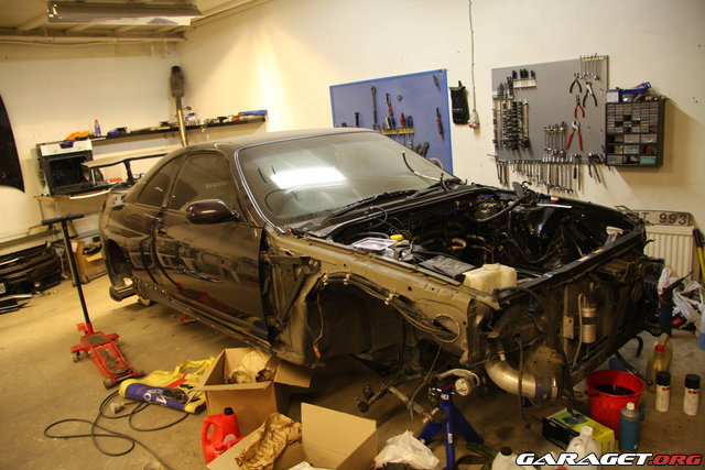

Blev en stund i garaget idag då jag ville få dit lite prylar big_smile
https://www1.garaget.org/gallery/images/96/95213/95213-243874cdd17a5bffba80c1d01c622c1a.jpg
https://www1.garaget.org/gallery/images/96/95213/95213-188483c8d0fe99907492406c70087c4f.jpg
https://www1.garaget.org/gallery/images/96/95213/95213-cd6100f5b4098b993bc75bca9c913ac6.jpg
https://www1.garaget.org/gallery/images/96/95213/95213-e92c76c88a70e3b00cbfdf7240623c6d.jpg
https://www1.garaget.org/gallery/images/96/95213/95213-116f42dbc7bfc6fab5d58a99d82cbaf5.jpg
https://www1.garaget.org/gallery/images/96/95213/95213-bf49b828e55054446f325b1b8f339c1b.jpg
https://www1.garaget.org/gallery/images/96/95213/95213-062ff554907817c1e3282e51496c2681.jpg
https://www1.garaget.org/gallery/images/96/95213/95213-02835fbb0c6604c6d245fc37f8f9f45a.jpg
https://www1.garaget.org/gallery/images/96/95213/95213-c0424121e26cdeeab0409bec4d67fb0a.jpg
Jag började med att montera dom resterande egt-givarna och sen fick grenröret åka upp.
Saknar däremot 2 muttrar så dom lär jag köpa. Dessutom behöver jag skaffa 4st M10 pinnbultar med muttrar till turbon.
Sen började jag leka med oljedräneringen från toppen. Jag hoppas att den går förbi växellådan nu. Det ser ut att bli på stjärthåret iaf! I värsta fall får jag modda lite smile
Till slut så hittade jag på en passande slang och klammor i garaget för en vattenledning under insuget så nu är även det färdigt.
Passade också på att byta ut ett par slangar som jag tyckte såg ut att ha gjort sitt.

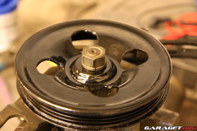

Satte även dit remhjulet till styrservon. Synd att bara remhjulet är delen som är snygg men jag orkar inte göra något åt resten. Har helt enkelt inte tid att göra det den här vintern.

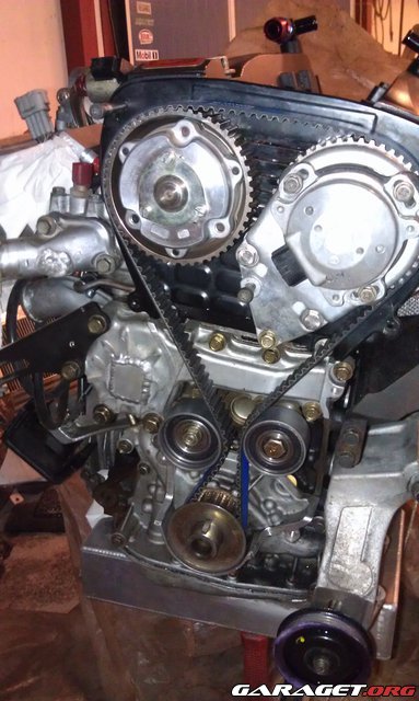

Nu är vattenpumpen svetsad och vattenröret till turbon igensvetsad smile
Monterade nyss dit dom och kastade på kamremmen. Passade även på att plocka ur thermostaten då den inte kommer behövas längre.
Någon som vill köpa en spritt ny nismo thermostat? Endast testmonterad!
Nu behöver jag bara spänna kamremmen sen kan jag sätta dit resten av prylarna i fram på motorn.
Det närmar sig med stormsteg big_smile

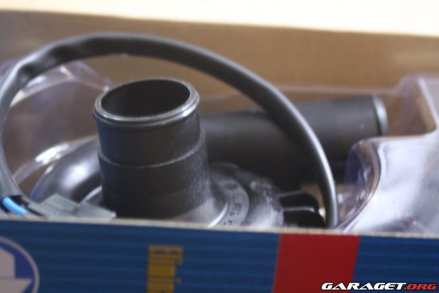

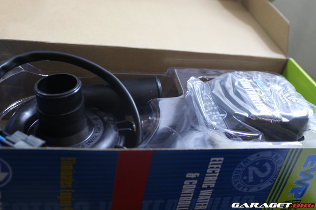

Min svänghjulsdämpare var varit anpassad för en annan rem av tidigare ägare så jag känner mig osäker på hur original remmen kommer sitta vid högre varvtal.
Eftersom jag ändå behövde en vattenpump så tänkte jag att jag skulle testa med en elektrisk istället smile

Nu har det hänt lite saker!
Svänghjulsdämparen sitter monterad. Generatorn sitter monterad. Insugskammen är inklockad och mer delar har dykt upp big_smile
Först så var jag och hämtade växellådan från T-H. 3ans och 4ans växel är helt nya utöver lite nya lager och packningar.
Hoppas att den håller en stund den här gången wink

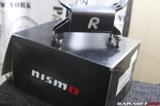

Mina nya motor- och växellådskudde.
https://www1.garaget.org/gallery/images/96/95213/95213-1a30c57a900618dedb86aa337f6d1eb4.jpg

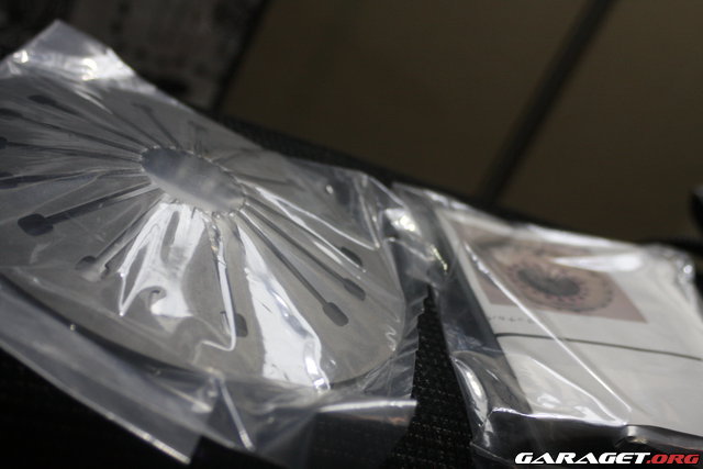

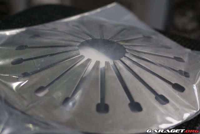

Eftersom jag var lite osäker på ifall min koppling skulle orka med nya effekten eller inte så blev det en uppgradering.
Hur många kopplingarna säljer lösa solfjädrar för att öka trycket på tryckplattan?! ATS/Carbonetics gör åtminstone cool
https://www1.garaget.org/gallery/images/96/95213/95213-61eadab05b0423e86ddf584f67997640.jpg
https://www1.garaget.org/gallery/images/96/95213/95213-5b73f626b5f5bfb4ee95fcbe607d7b19.jpg
Min nya vattenpump och styrning till denna. Ska bli kul att se hur det fungerar smile

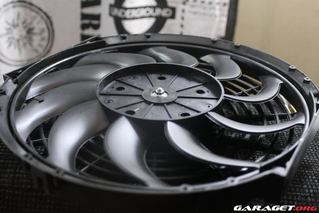

En av två nya fläktar till kylaren. Kommer även ha kvar original tryckande fläkt. Så totalt 3st!

är det någon special motorkudde aldrig sett någon sån tidigare? xD
Can´t kill it join It
7 283 Inlägg
31 oktober 2012
#317
Den på bilden är till växellådan wink jag orkade inte plocka fram alla. tongue

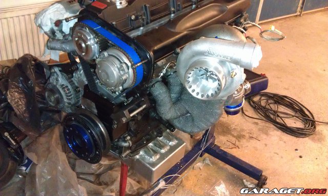

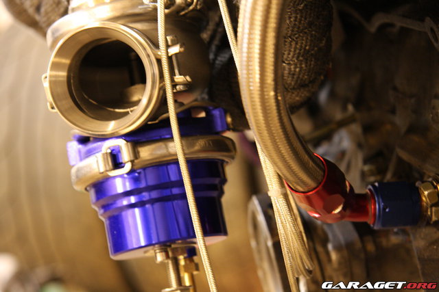

Idag så jävlar fick jag dit turbon! big_smile
Satte även i en ny gänga till en av grenrörsbultarna.
Lite oljeslang på det här sen åker motorn i! cool
https://www1.garaget.org/gallery/images/96/95213/95213-c2983998e49213596beded56a8abe575.jpg
https://www1.garaget.org/gallery/images/96/95213/95213-0d32cc71e61f83f4bee37b10c15e92d9.jpg
