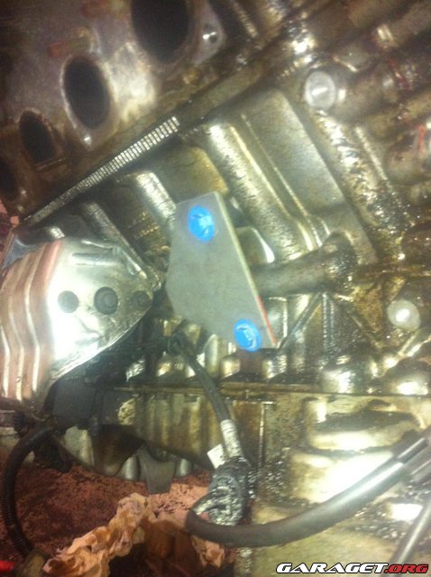

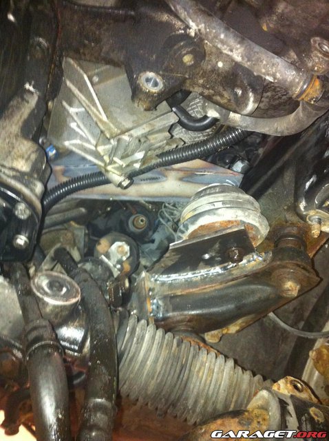

motor fästet på vänster sida färdigt svetsat å på plats smile
https://www1.garaget.org/gallery/images/44/43263/43263-8ae346167455e4818dfb7cc04351b9f8.jpg

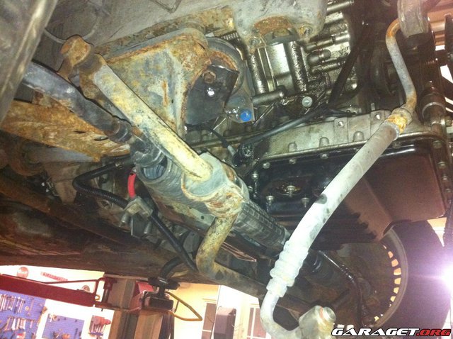

en bild underifrån ! Krängningshämar staget hänger ner för den måste göras en distans för att den ska gå att använda !!
https://www1.garaget.org/gallery/images/44/43263/43263-818462695c6e1c2cdd9096faa199cc56.jpg

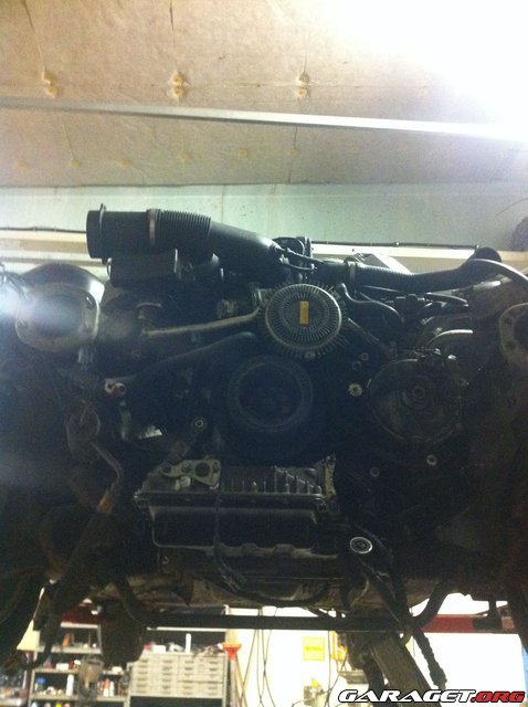

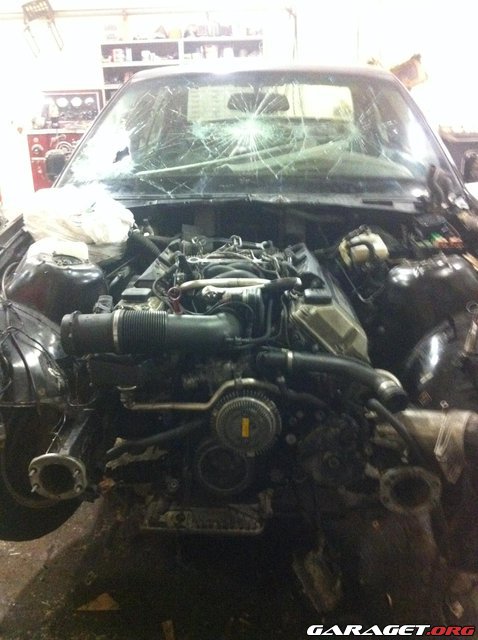

en bild på motorn i luften ! Å den hänger kvar big_smile
https://www1.garaget.org/gallery/images/44/43263/43263-22e7fe811d173ad2680bd26a694d5849.jpg

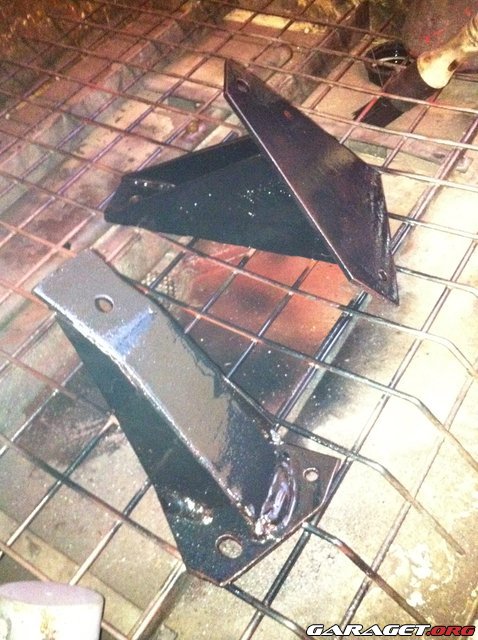

Målade till motor fästena med så dom inte rostar eller ser förjävliga ut tongue
https://www1.garaget.org/gallery/images/44/43263/43263-b928dfc87e84d837d8f1b10c20588b67.jpg

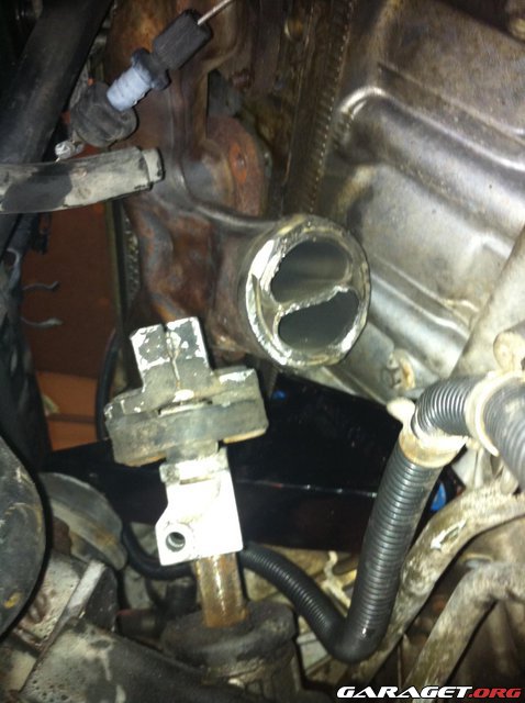

https://www1.garaget.org/gallery/images/44/43263/43263-054808e09fdae194aaa081dc786cb003.jpg
Svarvade till kardan biten från e39 kardanen
https://www1.garaget.org/gallery/images/44/43263/43263-da91918dfd835e742d8945d1813cd792.jpg
Lite skillnad mellan e39 å e36 kardan ! Ska även korta e36 kardanen så den främre kardan biten endast blir 49cm tongue
https://www1.garaget.org/gallery/images/44/43263/43263-e08945daca63bcfa40f96ec8205ab8ab.jpg
