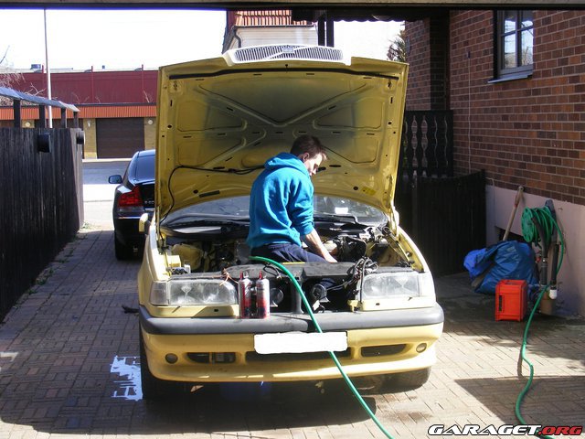

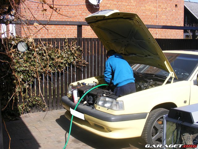

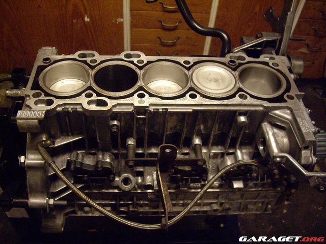

https://www1.garaget.org/gallery/images/74/73248/73248-f5db3e75c3ed4c7f98d1000d7a4ebde8.jpg
https://www1.garaget.org/gallery/images/74/73248/73248-c24fe7b65af02c149e622ef8f98c6f93.jpg
https://www1.garaget.org/gallery/images/74/73248/73248-a506a77710236620a309c0c8cf8fe884.jpg
sådär ja tongue saknas en kolv bara hehe, knäckte oljeringen så en ny ring får beställas menmen.

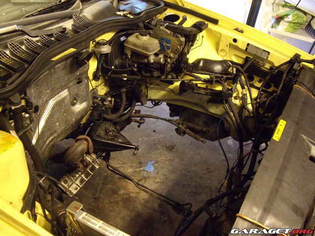

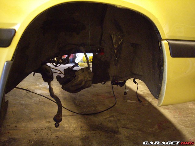

10 april 2011
https://www1.garaget.org/gallery/images/74/73248/73248-b371a9aca443a7d4abaf2e5a454fb732.jpg
https://www1.garaget.org/gallery/images/74/73248/73248-868bc9d86ae36c8949db4e65ec6cac5c.jpg
sådär ja, väntar på lönen nu så bussningar, krängningshämmarsats och väghållningskit 60/40 kan beställas från xtremt.se smile

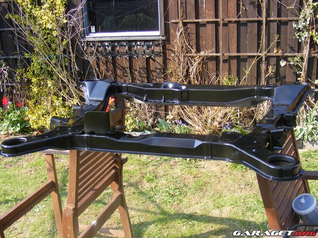

Blästrad och sprutlackerad big_smile
https://www1.garaget.org/gallery/images/74/73248/73248-c833ce6becdd8c1e4e4d5aadeee6661a.jpg
Nu börjar det närma sig att lyfta i motorn, bara fixa koppling nu o vänta på bussningarna ska komma big_smile

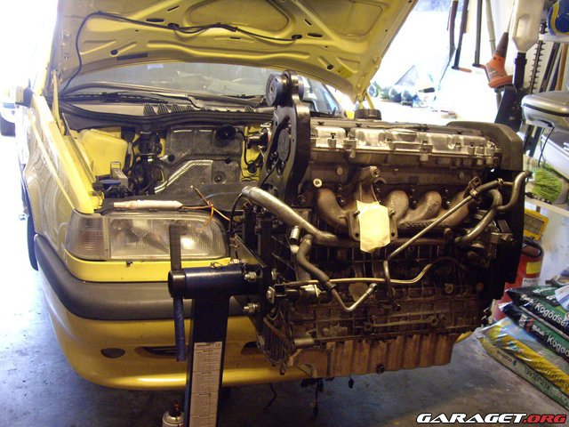

11 maj 2011

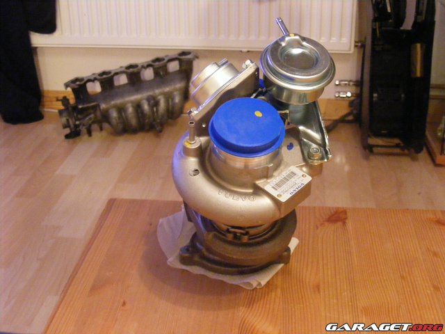

https://www1.garaget.org/gallery/images/74/73248/73248-53ca58cb101eebc16969bd44d5e39e58.jpg
Volvo original 19t inhandlat big_smile spridare är beställda också.
Väntar fortfarande på grejor från xtremt och mpre, hoppas det kommer denna vecka  tongue

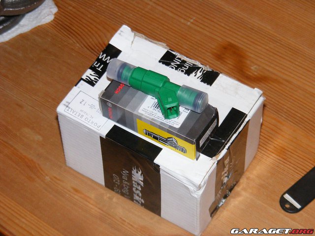

https://www1.garaget.org/gallery/images/74/73248/73248-98692162f38f899ffdcd7c151dfcf55a.jpg
Spridare från Maskin & bil LUDVIKA hemkomna, 3500kr för 5st med frakten  big_smile
Även bussningar och shortshift har jag fått hem från mpre. Subframebussningarna sitter på plats, och idag blir det nog till att montera bussningarna till växelspaken
