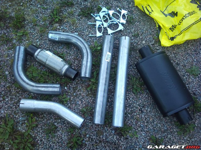

Meckat lite avgassystem idag, blev bra.
https://www1.garaget.org/gallery/images/73/72000/72000-fa434576920536004b19140fa6d1c5ce.jpg
Även provkört lite mera på 0,5 i ladd, slutade med ett hål i en av tryckslangarna så ska skaffa en ny slang, nån som kan rekommendera nått bra ställe som säljer 2,5" böjbar slang?
