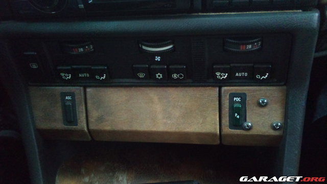

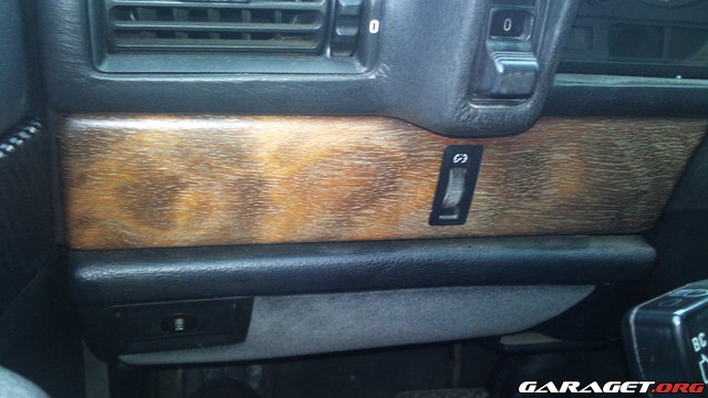

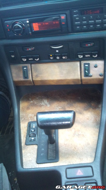

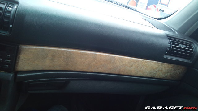

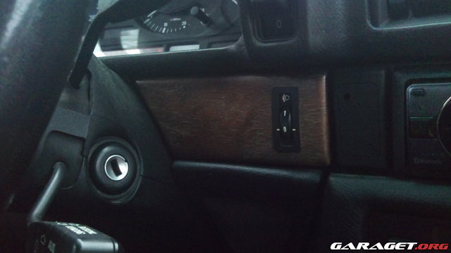

Sitter fortfarande och försöker klura ut hur man ska få lös de sista träpanelerna på BMW'n. Någon som vet hur man tar lös dessa paneler?
Panelen under växelspaken.
https://www1.garaget.org/gallery/images/130/129040/129040-5928504f1c75681a26efdc4b54bb03e8.jpg
Träpanelen vid knapparna ovanför växelspaken.
https://www1.garaget.org/gallery/images/130/129040/129040-1486145c17a2f6990b3a1525fc3a5c78.jpg
Träpanelen på vänster sida om ratten.
https://www1.garaget.org/gallery/images/130/129040/129040-275b61450e2d6ebc5b53f37d631b1cca.jpg
Träpanelen på höger sida om ratten.
https://www1.garaget.org/gallery/images/130/129040/129040-cdbd37eab809601d96578748837b8135.jpg
Träpanelen på passagerarsidan.
https://www1.garaget.org/gallery/images/130/129040/129040-a6feddef3caaf2fffb5dd9a917c21ac9.jpg
Det är dom jag har kvar för att ha alla paneler i kolfiber.

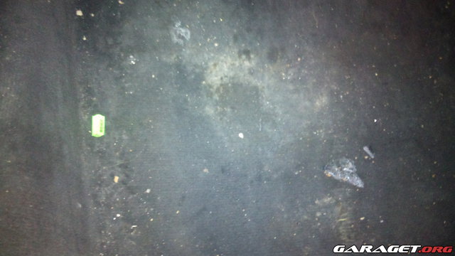

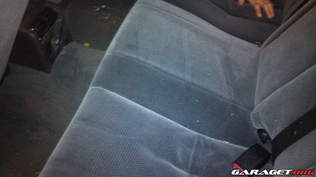

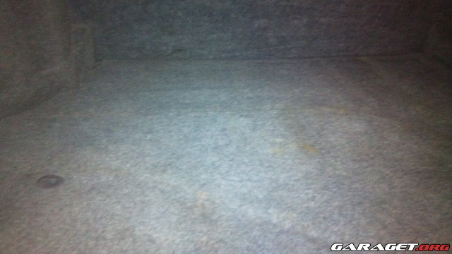

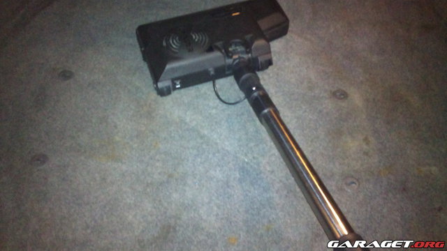

Idag fick jag en visning av ATIS som säljer ProAqua, en dammsugare för över 42.000:- Självklart är det inget man är intresserad av att köpa när man kan lägga dom pengarna på bilen istället, men en gratis interiörtvätt säger man ju inte nej till. tongue
Golvet innan dammsugaren
https://www1.garaget.org/gallery/images/130/129040/129040-7a5f94d42888f88b75e4ec506051adb4.jpg
Baksätet
https://www1.garaget.org/gallery/images/130/129040/129040-1cca400de698d6b44b37b6120e1e0f7f.jpg
Dyröres vattendammsugare i bagaget
https://www1.garaget.org/gallery/images/130/129040/129040-391c75dc781554c4e3d9742e172f0658.jpg
Och rent blev det
https://www1.garaget.org/gallery/images/130/129040/129040-9dbe485e11e742a027c137f2cc17f622.jpg

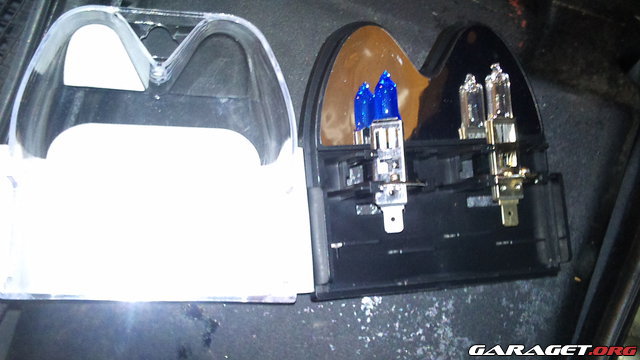

Skulle stoppa in dessa lampor i helljusen också...
https://www1.garaget.org/gallery/images/130/129040/129040-300b0e29f73c45cb2b0b664893a9080e.jpg
...Jag fick bara in en... Det sitter en bromsklocka ivägen på andra sidan.. Utav nån anledning så har de satt en sån precis där jag ska jobba
https://www1.garaget.org/gallery/images/130/129040/129040-2041280765ab15b5e365855056a0b33c.jpg

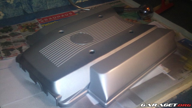

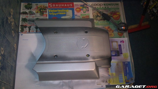

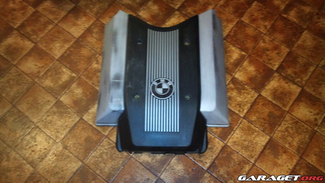

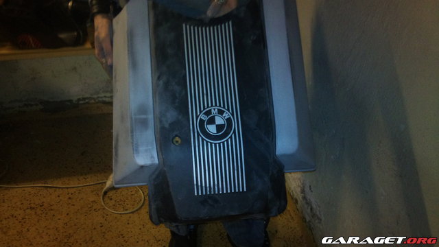

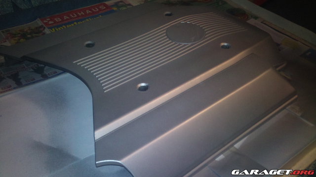

Efter det så bestämde sig SpeedOfLight och jag oss för att gå lös på motorkåpan.
https://www1.garaget.org/gallery/images/130/129040/129040-628fe92edca1060bc8c5a9505254392c.jpg
Intorkade klisterrester gjorde att det inte såg så fint ut
https://www1.garaget.org/gallery/images/130/129040/129040-619ec3d979f541d3f370b30b14ac9b93.jpg
Efter att kåpan blivit slipad
https://www1.garaget.org/gallery/images/130/129040/129040-ea514a73da52523af2dc07f66c1debe0.jpg
Efter att jag rengjort kåpan med aceton
https://www1.garaget.org/gallery/images/130/129040/129040-40161b52c1270604e8ed6d39f1224e9a.jpg

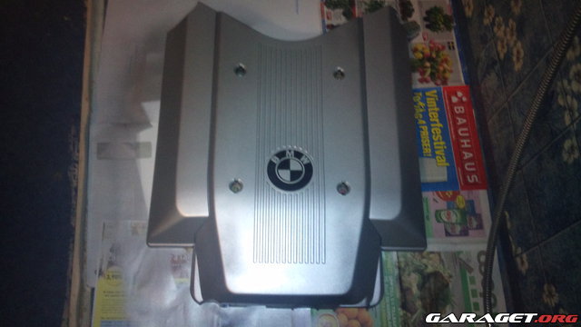

Färgen vi använder på kåpan: Multona 0711
https://www1.garaget.org/gallery/images/130/129040/129040-23289d16de8b62b0377f70c4bffec462.jpg
Vilken tur att mitt badrum används till de traditionella sakerna, typ duscha, färga lampor och lacka motorkåpor.
https://www1.garaget.org/gallery/images/130/129040/129040-914150c38031c8b30b1918fbe17bdece.jpg
Efter andra lagret färg, framifrån
https://www1.garaget.org/gallery/images/130/129040/129040-5896ef15ce3f432d19ffc162a802b908.jpg
Efter andra lagret färg, bakifrån
https://www1.garaget.org/gallery/images/130/129040/129040-a745b16773063178ef8736bae86717a6.jpg

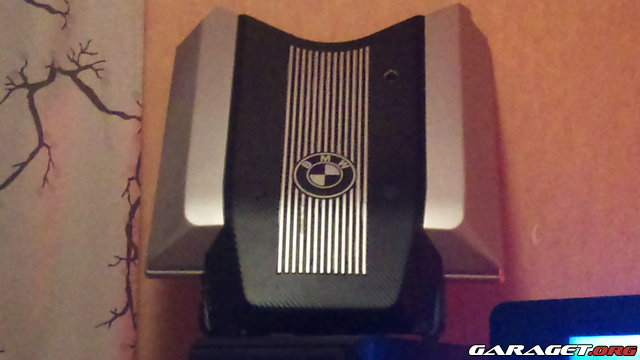

Vad sägs om en helsilver motorkåpa med bara BMW-emblemet svart?
https://www1.garaget.org/gallery/images/130/129040/129040-60b2bc54b4bd00de1a33ab3f63811ea6.jpg
Ni får gärna komma med feedback, om vad ni tycker om kvällens jobb.

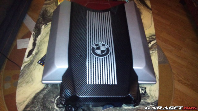

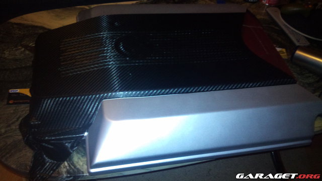

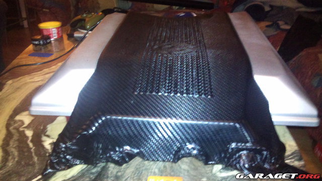

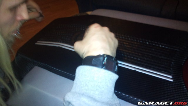

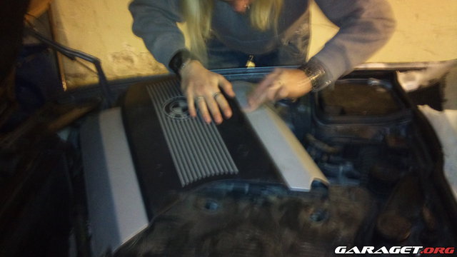

Innan vi gick och lade oss igår så bestämde vi oss för att lägga kolfibervinyl på motorkåpan också...
Sagt och gjort, så började vi med det.
De enda verktygen vi använde... Förutom en hårfön så klart.
https://www1.garaget.org/gallery/images/130/129040/129040-fe77b3d8091cd6654dd2ab4ef10f0b83.jpg
Här har vi lagt på vinylen på kåpan, men inte börjat skära i den.
https://www1.garaget.org/gallery/images/130/129040/129040-f20da107295782aefdad592602bc9a39.jpg
https://www1.garaget.org/gallery/images/130/129040/129040-e0e5a94cc97eb1b8f59150bf067bdcc7.jpg
SpeedOfLight börjar skära fram ur vinylen
https://www1.garaget.org/gallery/images/130/129040/129040-11a71825b096197c9833d10b458f0132.jpg
Allt ovanpå kåpan är nu urskuret
https://www1.garaget.org/gallery/images/130/129040/129040-685ead3389304c5d69e6a6a66fd61b9b.jpg

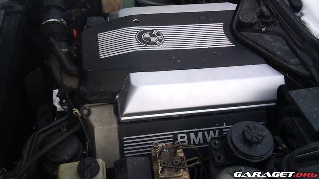

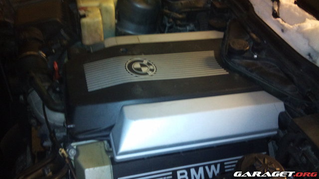

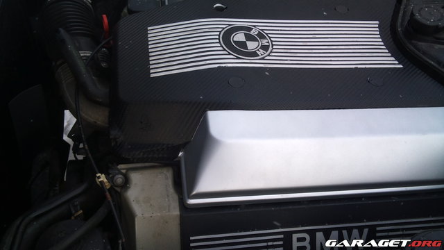

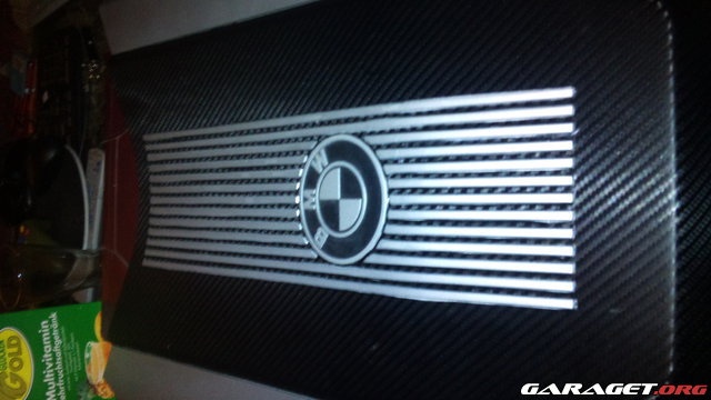

Motorkåpan klar
https://www1.garaget.org/gallery/images/130/129040/129040-30fdf175e28c76c61ea7871a106d52ad.jpg
https://www1.garaget.org/gallery/images/130/129040/129040-646e33678253ed6feef6a66857ab4f7c.jpg
Nu sitter den i bilen igen
https://www1.garaget.org/gallery/images/130/129040/129040-a4e5a124434b9c627db3351089dd08d2.jpg
https://www1.garaget.org/gallery/images/130/129040/129040-fd2391a2a4497d871477fc629062e45f.jpg
Nu när man är klar med motorlåpan... Vad ska man drapera nu då..? hmm

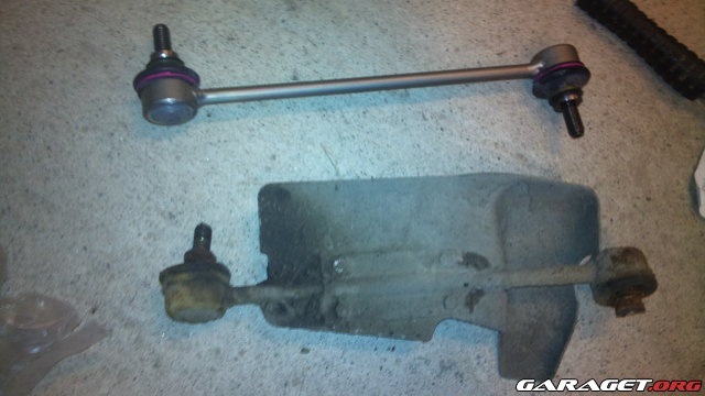

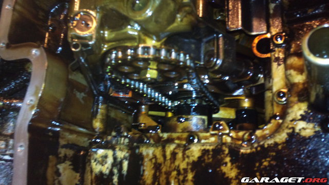

Jag var upp till Skorped igår och plockade bland annat lös oljetråget på motorn, och såg då att den av skruvarna som håller i oljetråget hade lossnat och lagt sig i botten på tråget istället... Kommer upp en bild på hur det såg ut under motorn när tråget var borta också. Fyllde sedan på med ny 5-40w Castrol olja.
Hade riktigt tur faktiskt, när jag går in på Mekonomen så säger dom till mig att det är 25% rabatt på all olja smile *happyface*
Bytte stabiliseringsstag också, de var typ lite rostiga, men med lite rondellande och en stor dos med våld så fick vi lös dem.
Lägger upp bilder på allt detta när jag kommit hem.
Och tackar igen här både SpeedOfLight och SpeedOfDarkness för hjälpen uppe i Skorped.
Senast redigerat av Puttes90 (23 februari 2011)
BMW macht frei!!
Wenn Sie arbeitet...
I can't promise I'll try, but I'll try to try
Trollkarlen, BC
122 Inlägg
23 februari 2011

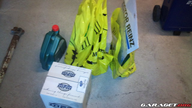

Jag inhandlade som sagt några saker tongue
* 8 liter 5-40w Castrol motorolja
* 2st nya stabiliseringsstag
* Packning till oljetråg (motor)
* Packning till oljetråg (Automatlåda)
* Filter till automatlådan
* 6 liter automatlådeolja
* 8 nya tändstift
Tyvärr så han jag bara byta oljan och packningen till tråget... Kollade ju som sagt om skruvarna till oljepumpen satt fast.
Saker för dryga 3800:-
https://www1.garaget.org/gallery/images/130/129040/129040-1987551cddd34bfeaba7d4983d95c5a3.jpg
Efter lite rondell och våld så fick vi lös det gamla stabiliseringsstaget
https://www1.garaget.org/gallery/images/130/129040/129040-22db7091d1a1e3278b7bb05e8e92a4c0.jpg
Så här såg det ut i motorn efter att jag plockat lös tråget...
Mycket skit och olja...
https://www1.garaget.org/gallery/images/130/129040/129040-2aae85218913bb60c7c343610d5c2770.jpg
