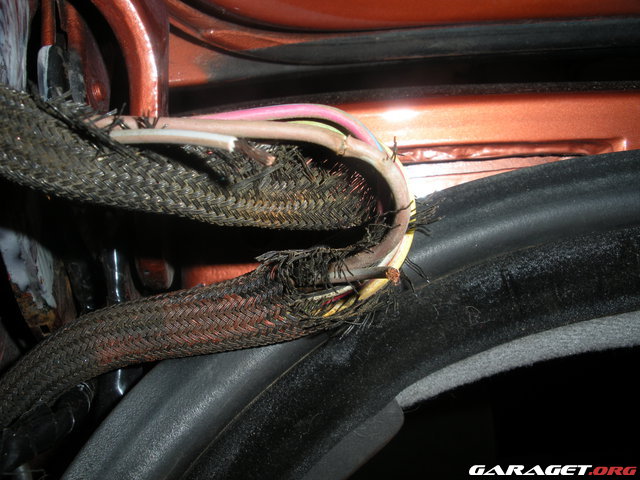

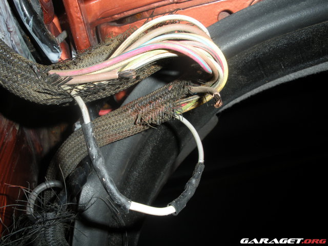

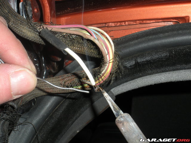

Slaktade bakre kabelstammen och hittade det här. En kabel som gått av, och en som var på väg att slitas av.
https://www1.garaget.org/gallery/images/136/135394/135394-b97cd7cc34ecb877f05e6b4612c6cccd.jpg
För att slippa framtida problem löddes det ihop.
https://www1.garaget.org/gallery/images/136/135394/135394-5e9cf42990bcbf8350d133044e8d10cf.jpg
Krympslang på. En kabel kvar att skarva och löda.
https://www1.garaget.org/gallery/images/136/135394/135394-ecee4c2e10b8df81d45392e87f8de818.jpg

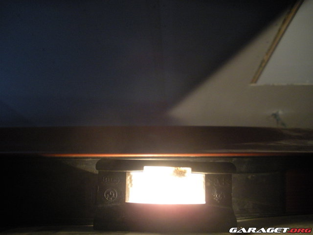

Det lilla arbetet resulterade i att vänster nummerskyltsbelsyning fungerade smile
https://www1.garaget.org/gallery/images/136/135394/135394-ed0226d8279ed89f3e3c84482698031f.jpg
Måste fixa ihop kabelskyddet innan det är helt klart.
Har tyvärr inte hittat felet till varför backlysena inte fungerar. Ska kolla upp om kontakten vid växellänkaget är dålig.

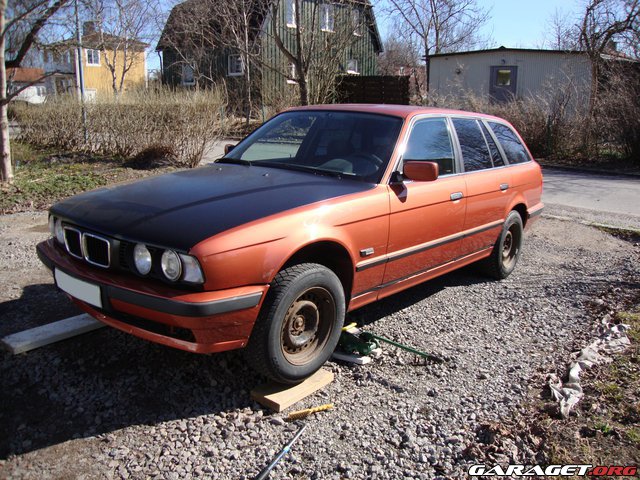

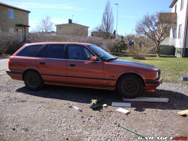

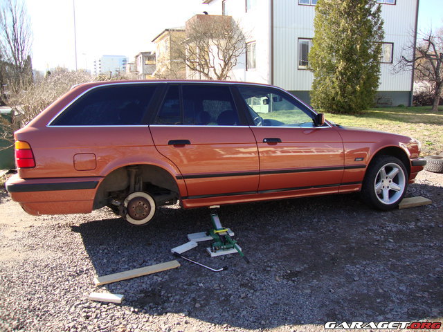

Bytte till sommardäck idag. Inte mycket till update, men ändå någonting.
Innan
https://www1.garaget.org/gallery/images/136/135394/135394-45ddf79ae86c745fc565330a9a1b1d87.jpg
Ett däck bytt
https://www1.garaget.org/gallery/images/136/135394/135394-fe66e44acfa4b0e097011f0ed13b9a16.jpg
Snart klart
https://www1.garaget.org/gallery/images/136/135394/135394-a8e22e3d1065b2cf44798ddc4a0ef4e6.jpg

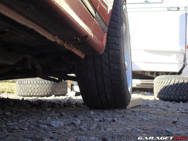

Ganska styft chassie om framdäcket nästan lättar när jag lyfter upp bak tongue
https://www1.garaget.org/gallery/images/136/135394/135394-26f74946237250c4581dc108835850b5.jpg
På gång att byta andra sidan.
https://www1.garaget.org/gallery/images/136/135394/135394-e45ae8753b71fd3f1ff8f0c3d94cce4e.jpg
Fram klart
https://www1.garaget.org/gallery/images/136/135394/135394-3e2546ed429b0a45383d308df63bf27e.jpg
Hel klart
https://www1.garaget.org/gallery/images/136/135394/135394-bbe1afbc29e73ceb311904f0bc6b4168.jpg

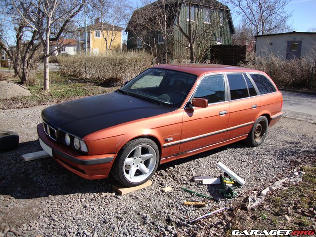

Var ju tvungen att testköra nyköpen. Inga vibrationer eller så smile
https://www1.garaget.org/gallery/images/136/135394/135394-09cb0ba8345284adfddeecd81f600ac3.jpg

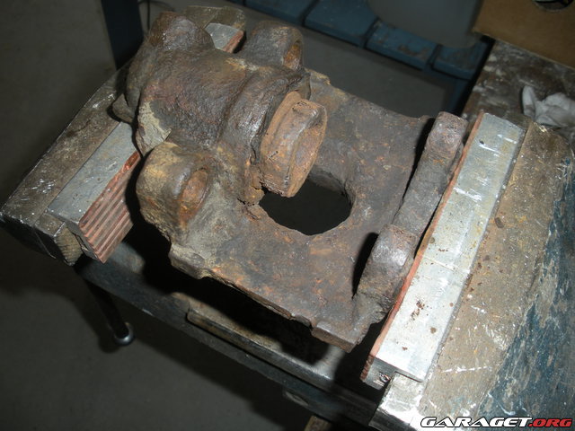

Biltokig ingenjör
1 159 Inlägg
20 april 2011
Update igen då.
Vad är på gång nu då?
https://www1.garaget.org/gallery/images/136/135394/135394-a67e3f98b0ef29deee56f8d1ea495b27.jpg

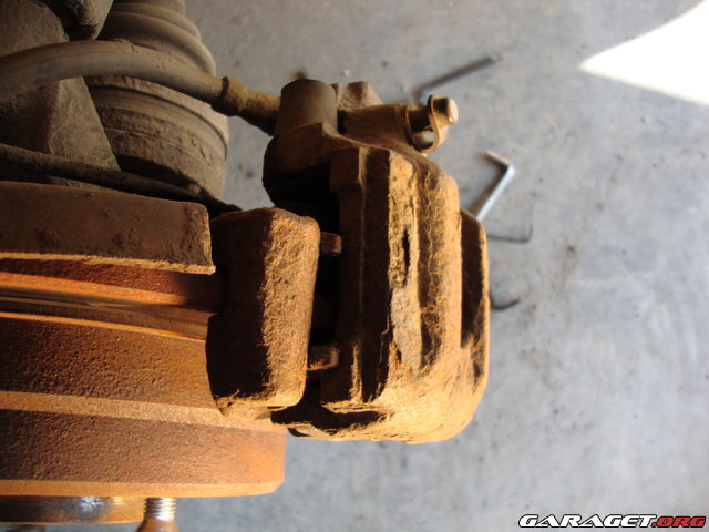

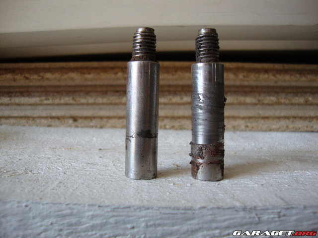

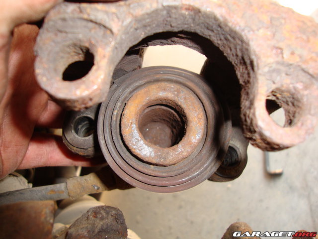

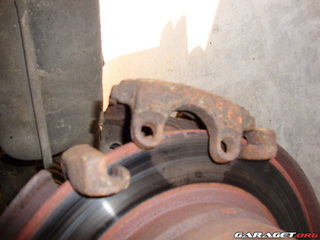

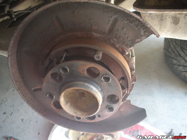

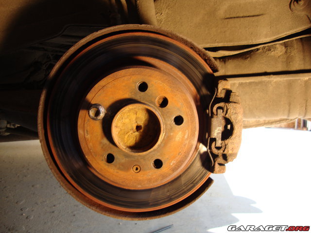

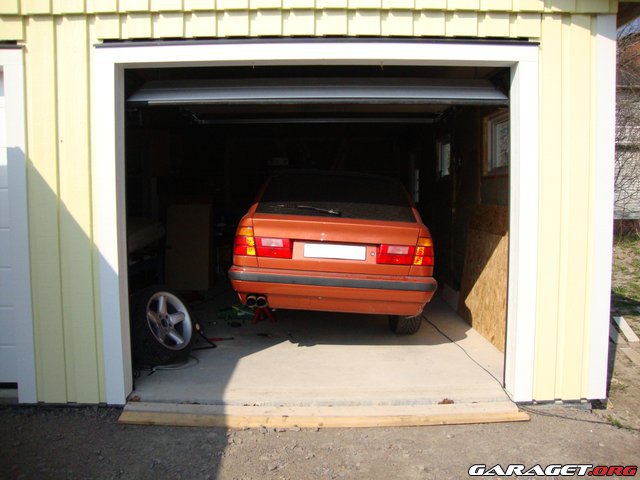

Jag monterade låsmuttrar och märkte att den vänstra bromskivan bak var väldigt varm, jämfört med de andra skivorna..
Bromsoket var boven i dramat
https://www1.garaget.org/gallery/images/136/135394/135394-7d9b7e8b89acf31606c10436870fe612.jpg
https://www1.garaget.org/gallery/images/136/135394/135394-411341fec00429a6ff5ccb52fc4c9bbc.jpg
Glidpinnarna
https://www1.garaget.org/gallery/images/136/135394/135394-dd839315890d5aab53869b44101cf849.jpg
Märket där oket "nypit" fast lite
https://www1.garaget.org/gallery/images/136/135394/135394-d678be5f6eb6a3d6e86e0cedbdacb6e6.jpg
Syns väldigt dåligt, men packning har gått sönder. (Syns som ett streck uppe till vänster) Så kolven kärvar lite
https://www1.garaget.org/gallery/images/136/135394/135394-1a6570a328e75b8bad6706056fdf0824.jpg
Tråkigt att det är skärtorsdag imorgon så det blir väldigt svårt att få tag i en repsats sad

Drog inte bilen åt något håll när bromsen låg på??? yikes

Biltokig ingenjör
1 159 Inlägg
20 april 2011
Var inte jag som körde, men farsan tyckte det gick lite tyngre än vanligt på vägen hem. Jag som upptäckte att det var varmt.
Okej, hur gick det med skivan då?? yikes
Volvo - For Life
Biltokig ingenjör
1 159 Inlägg
20 april 2011
Den verkar ha klarat sig smile Vi har bara provkört och kollat om det blev likadant igen, sen ställt han i garaget.

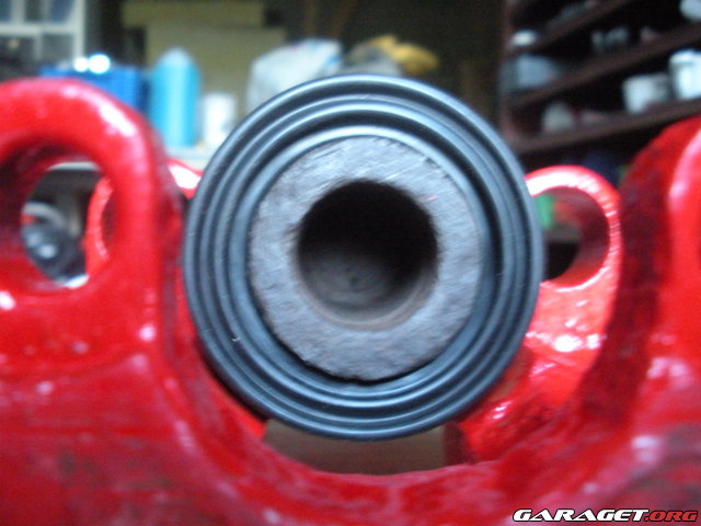

Biltokig ingenjör
1 159 Inlägg
8 maj 2011

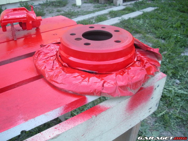

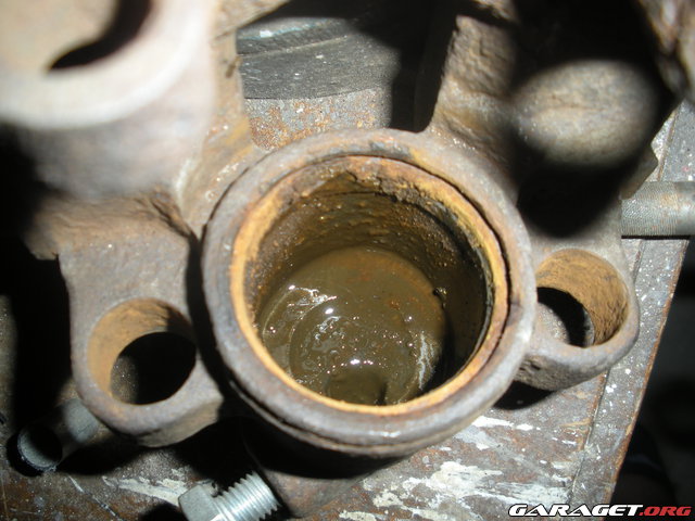

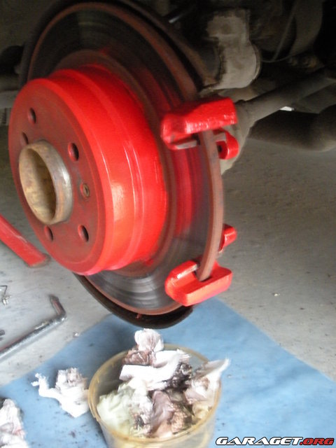

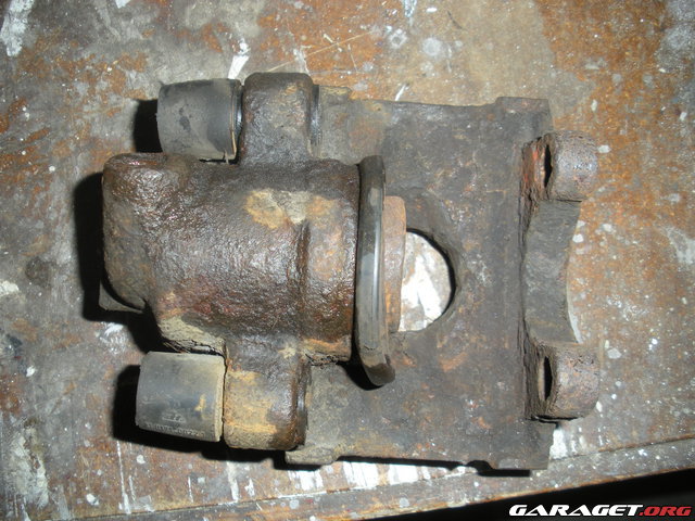

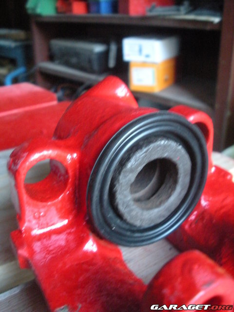

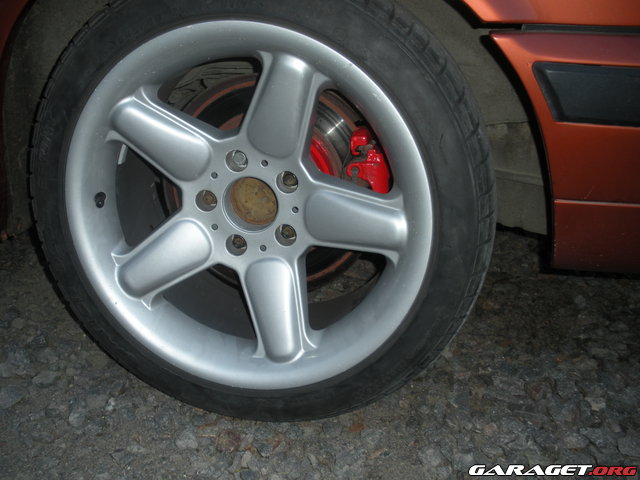

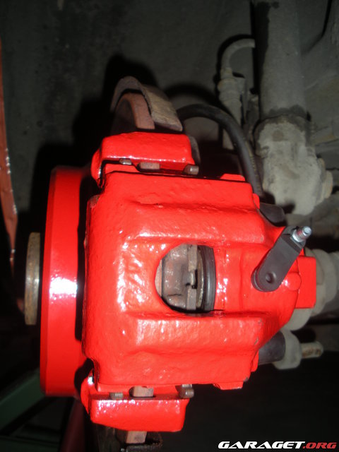

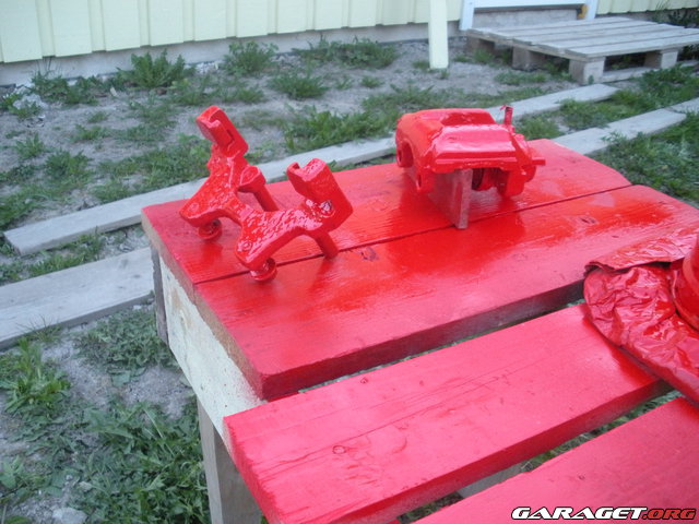

Idag fick sig bromsoket sig lite omsorg. Nya packningar och lite färg.
Ett trött bromsok
https://www1.garaget.org/gallery/images/136/135394/135394-75a43082086371c90f9c46bf51554550.jpg
https://www1.garaget.org/gallery/images/136/135394/135394-59a5fb63222ec4ae99e3e5ba1065fce9.jpg
https://www1.garaget.org/gallery/images/136/135394/135394-25c9d1880b8d87df2d389d92cd51f2d4.jpg
https://www1.garaget.org/gallery/images/136/135394/135394-92e99f2d8daf88a4350b1efc30d913d0.jpg

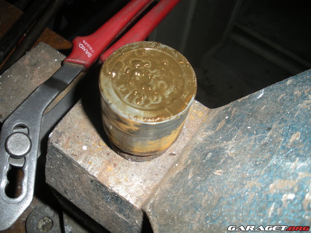

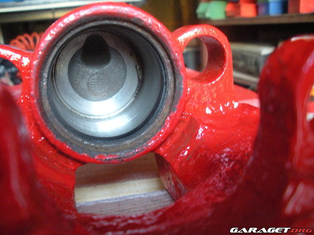

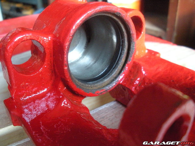

Inte undra på att kolven kärvade lite...
https://www1.garaget.org/gallery/images/136/135394/135394-19223ce9073a2bd590387229362640e5.jpg
Kolven
https://www1.garaget.org/gallery/images/136/135394/135394-72c235cc7905873e02d3f256a936585f.jpg
Lite färg skadar inte.
https://www1.garaget.org/gallery/images/136/135394/135394-d4c81dec6844ed48f4ad60cceb33bc83.jpg
https://www1.garaget.org/gallery/images/136/135394/135394-bba007e92c10b7bda69343460494110e.jpg
Erfarenheten är vad man brukar kalla sina misstag ;)
Projekttråd för E34:an: Länk
Projekttråd för 540:in: Länk

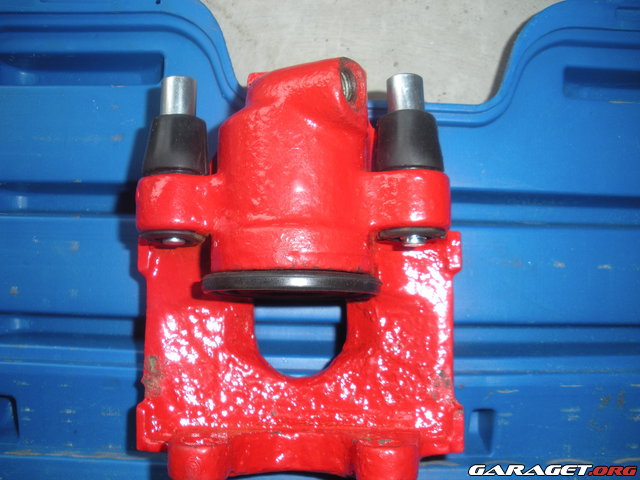

Biltokig ingenjör
1 159 Inlägg
10 maj 2011

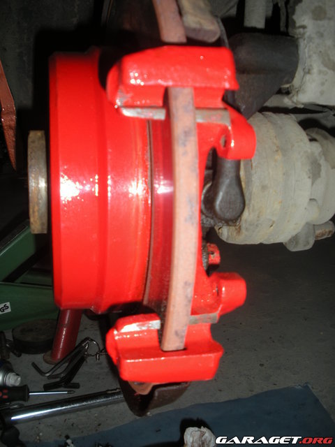

Nu är oket klart inför montering.
Målat och rengjort ok
https://www1.garaget.org/gallery/images/136/135394/135394-add0a769b09a9f5dafd7d971b8ed1b6c.jpg
https://www1.garaget.org/gallery/images/136/135394/135394-e446bd6d6c3041ab8510a0d6f9d35e55.jpg
Ny och fräsch packning smile
https://www1.garaget.org/gallery/images/136/135394/135394-dde84a5b6aa6a414472926a169c22459.jpg
https://www1.garaget.org/gallery/images/136/135394/135394-589b3426be55270bd8b264118f6858b2.jpg
600 Inlägg
11 maj 2011
riktigt fräscht ;P'

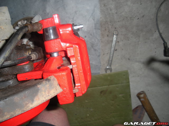

Biltokig ingenjör
1 159 Inlägg
13 maj 2011

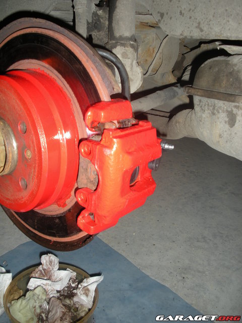

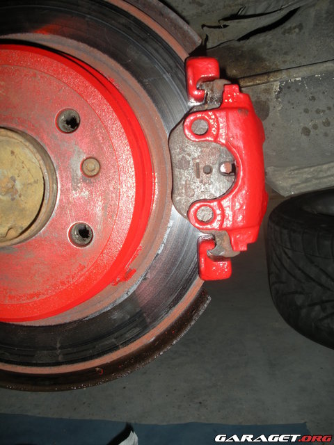

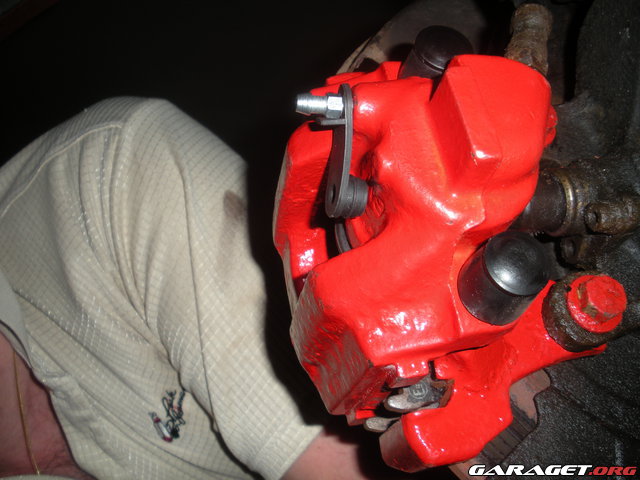

Nu sitter oket på bilen. Endast luftning kvar smile

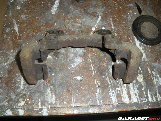

Skiva och hållare
https://www1.garaget.org/gallery/images/136/135394/135394-83553bd6d9963ab8fe4df3f526981768.jpg
https://www1.garaget.org/gallery/images/136/135394/135394-d2789bf3bd682060b9b61b797f5623d9.jpg
https://www1.garaget.org/gallery/images/136/135394/135394-79c680b7d1199c1cf1c3aa879305b9d8.jpg
Bromsok monterat
https://www1.garaget.org/gallery/images/136/135394/135394-dbf8c455810a77953ea3563941b1ada1.jpg
https://www1.garaget.org/gallery/images/136/135394/135394-80da6abba8ed7ba8d9e28f66007644ea.jpg
https://www1.garaget.org/gallery/images/136/135394/135394-dcf47efe0fd4e23821575c09c2594e30.jpg
https://www1.garaget.org/gallery/images/136/135394/135394-6be56883b5fb5fc5e505cf74eb39fc19.jpg
https://www1.garaget.org/gallery/images/136/135394/135394-25d85315522540befaaf5c90bb013fac.jpg
En ny avgasupphängning ditsatt.
https://www1.garaget.org/gallery/images/136/135394/135394-d6a2a1781d13122607f93f4fd72422bd.jpg
Biltokig ingenjör
1 159 Inlägg
14 maj 2011
Nu är bromsen luftad och klar! smile
https://www1.garaget.org/gallery/images/136/135394/135394-f01e64617e82b08b37fd912d1de23368.jpg

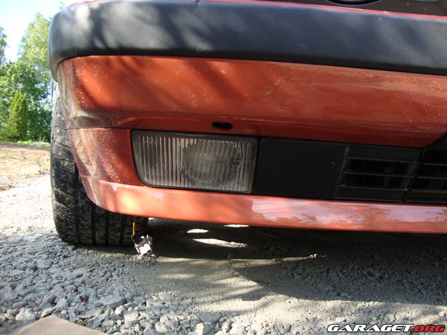

Biltokig ingenjör
1 159 Inlägg
5 juni 2011

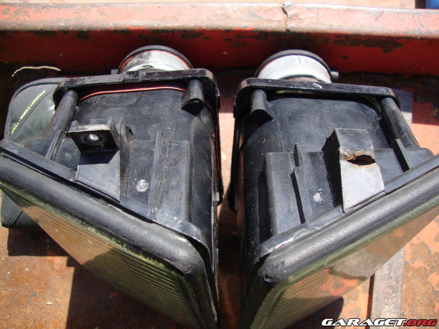

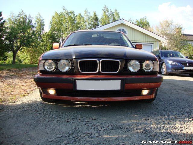

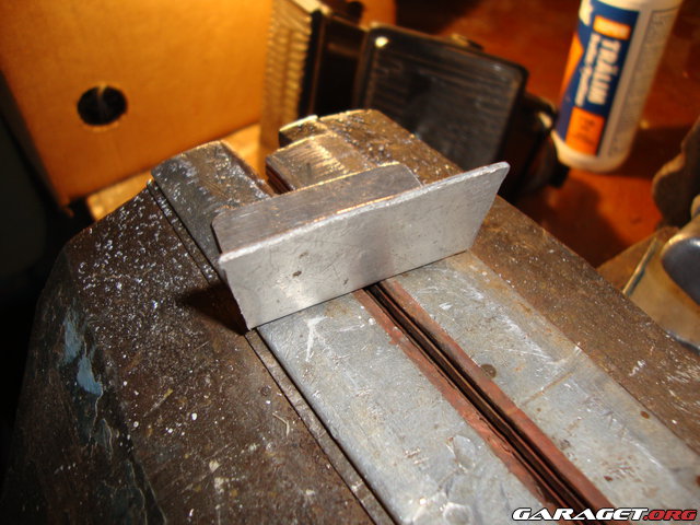

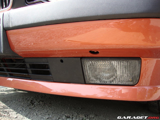

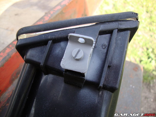

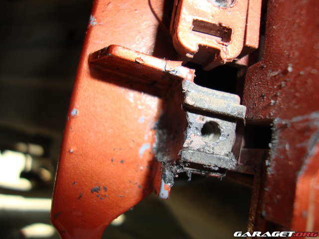

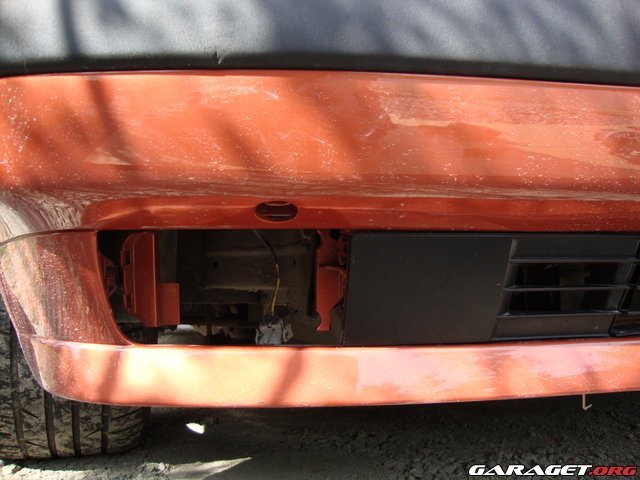

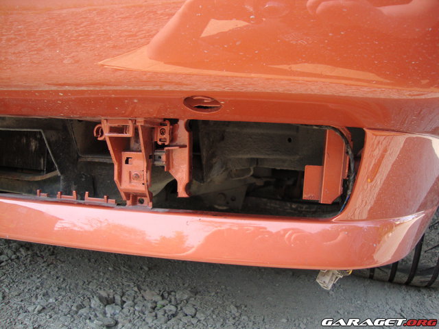

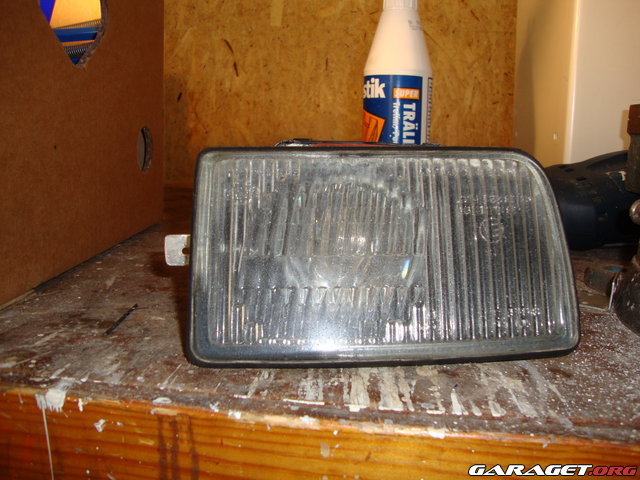

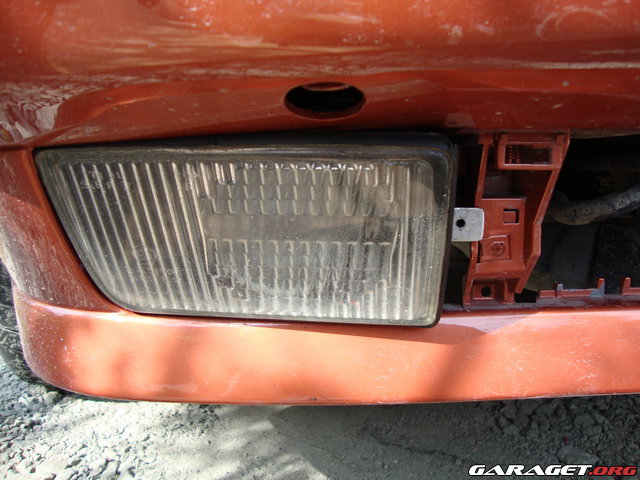

Monterade mina dimljus idag! (Bildbomb)

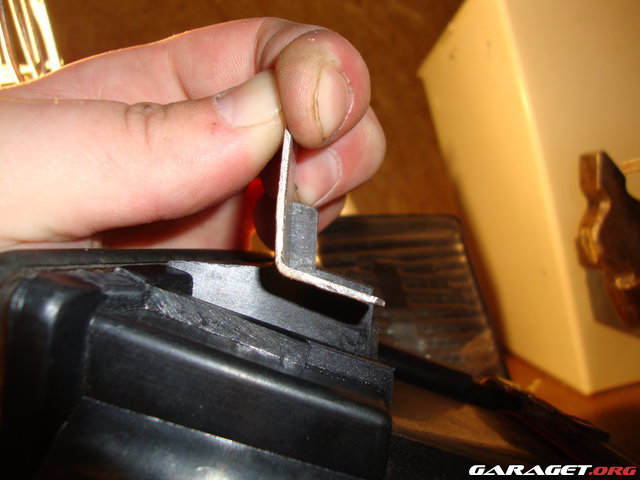

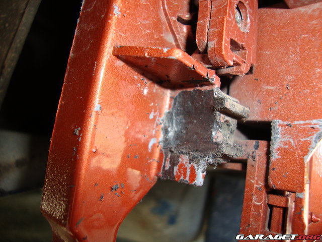

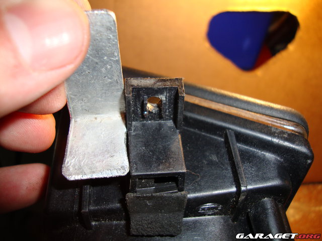

Ett fäste trasigt hmm
https://www1.garaget.org/gallery/images/136/135394/135394-d2c8e9103bc93cc60eeee18f05745dc7.jpg

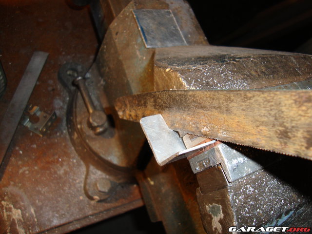

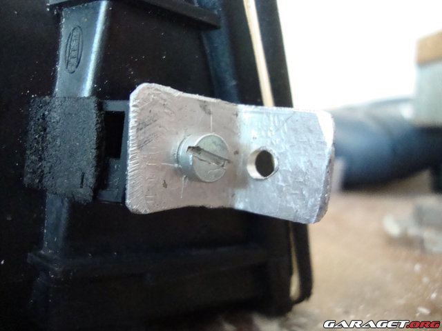

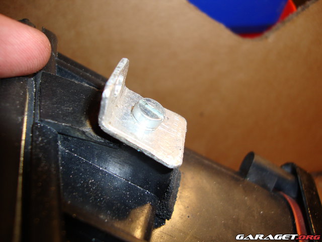

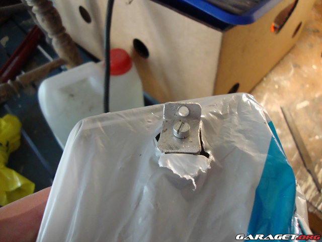

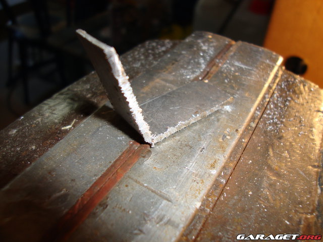

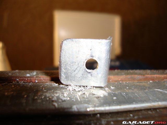

Fixades med en plåtbit, lim och en skruv.
Bocka plåt
https://www1.garaget.org/gallery/images/136/135394/135394-29b93b2c8ef495f8cf86401bc958d3d8.jpg
Såga såga
https://www1.garaget.org/gallery/images/136/135394/135394-4f349bf3d9e556c039dd3772d1181673.jpg
https://www1.garaget.org/gallery/images/136/135394/135394-e486b753b1d7ab71b725fc7d0fc131eb.jpg
Kolla så att det blir rätt vinkel
https://www1.garaget.org/gallery/images/136/135394/135394-7a696caec258c82037b1c4a9686f389e.jpg
https://www1.garaget.org/gallery/images/136/135394/135394-ba87df0b3ec2d5523304053745116e3f.jpg

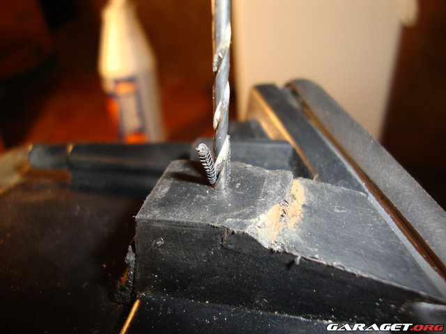

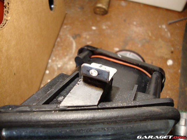

Borra hål
https://www1.garaget.org/gallery/images/136/135394/135394-a9e86b85b68d05925f09bfc7b4818dbf.jpg

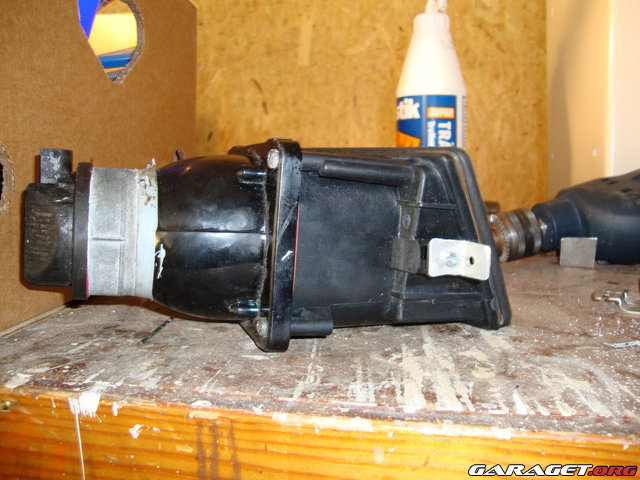

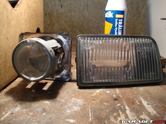

Isärplockat dimljus
https://www1.garaget.org/gallery/images/136/135394/135394-97cee6adaa9aa7117bac96aff41b010a.jpg
Borra hål för skruven
https://www1.garaget.org/gallery/images/136/135394/135394-b1b0fb832a538055d358f2bdef1ccb21.jpg
Sådär ja! Nu börjar det likna nåt!
https://www1.garaget.org/gallery/images/136/135394/135394-ceac7932027e5879a0ebe17afd1add1f.jpg
https://www1.garaget.org/gallery/images/136/135394/135394-abaa9279fd299be74911234d2c4505bc.jpg
https://www1.garaget.org/gallery/images/136/135394/135394-d9f6e373319b645cd415c1628657aa8a.jpg

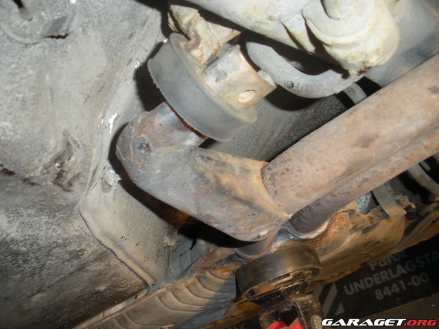

Före
https://www1.garaget.org/gallery/images/136/135394/135394-1ffa919447e8bc184b391d48a823d6c3.jpg
Efter
https://www1.garaget.org/gallery/images/136/135394/135394-28ba233a758c834dbe7c02afeedd827e.jpg
Före
https://www1.garaget.org/gallery/images/136/135394/135394-d4602d45f46651c291d93eb59a2b170f.jpg
Alltid något som ska jävlas...
https://www1.garaget.org/gallery/images/136/135394/135394-678ab5be3669ce43f71ea3a08ccd28d9.jpg
Kortad
https://www1.garaget.org/gallery/images/136/135394/135394-c52b2c9436a554b7498cf10062604f2c.jpg
https://www1.garaget.org/gallery/images/136/135394/135394-0988e56406b2941f983e09eeb268118c.jpg
Min fina maskering inför ett skyddade lager rostskyddandelack tongue
https://www1.garaget.org/gallery/images/136/135394/135394-61f6227c8d3bd20548cb9f76c123d409.jpg
Lackat
https://www1.garaget.org/gallery/images/136/135394/135394-e98effdbe82f082c630dacebb629a7fa.jpg
Inte klart på jävulskapet än, var tvungen att karva ur för skallen på skruven.
https://www1.garaget.org/gallery/images/136/135394/135394-0e36552aebe912f7e0d8c812b1e78752.jpg
https://www1.garaget.org/gallery/images/136/135394/135394-06dbdb3658b2fc5c436a2b9ac549b6be.jpg
Efter
https://www1.garaget.org/gallery/images/136/135394/135394-ff2c53a1710e404dc5b11d4afcf82249.jpg
Utan dimljus
https://www1.garaget.org/gallery/images/136/135394/135394-cc661f1daeb6e3d3c8d20b858b3143ea.jpg
Nu är det klart!
https://www1.garaget.org/gallery/images/136/135394/135394-5dd86d289df4bdb48ecb98b1b6500c94.jpg
https://www1.garaget.org/gallery/images/136/135394/135394-8e16fabe2e1956ffabf2bd29a6654478.jpg
Bild på hur det ser ut när det är kväll kommer senare.

Den är duktigt snygg! Ingen här kommer ha lika fet bil som du kan jag lova, inte ens jag! tongue
Volvo - For Life
Biltokig ingenjör
1 159 Inlägg
5 juni 2011
Tackar! smile
600 Inlägg
5 juni 2011
fan va du snackar bullshit, hehe ;D visst fan är BMW:n fet och jävligt snygg he må ja säga, men du kan inte predika så jävla mycket "Bolle", folk kan ta illa upp hmm
Btw keep it up AD!!! gillar ditt arbete på den smile kommer bli gode mycket glassigt detta ;P' gu så smarrigt tongue
Biltokig ingenjör
1 159 Inlägg
5 juni 2011
Som den ser ut kvällstid wink
https://www1.garaget.org/archive/136/135394/222073/222073-2370326.jpg
Har tråkigt nog ett glapp i en kabel, så höger dimljus funkar lite när den vill...
