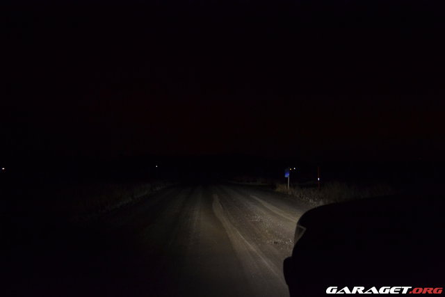

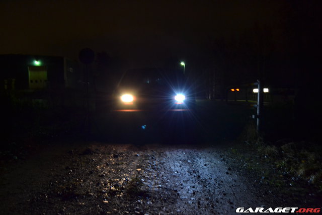

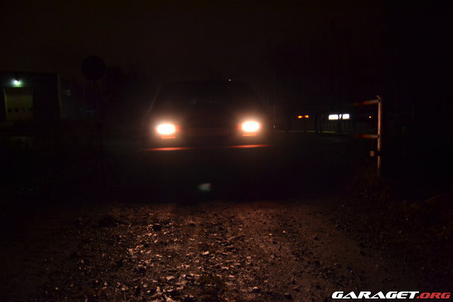

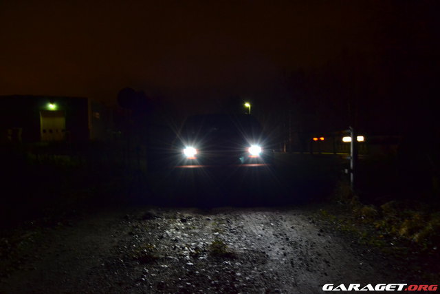

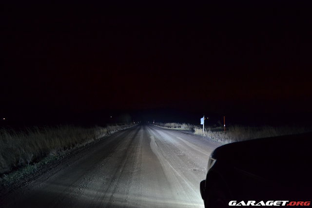

Jag tänkte att jag skulle tillämpa några av mina nyvunna kunskaper från fotokursen. Det blev väl hyffsat.
De lite mörka partierna på vägen beror på att det är svagt nedförslut och lite "kuperat". Måste även bocka till mitt toppstag lite granna, då det inte går att ställa in extraljusen på något bra vis just nu.
Halvljus 4300K 35W xenon
https://www1.garaget.org/gallery/images/136/135394/135394-37a0e40dd9d2ae1bf6d293a54a1a0373.jpg
Halvljus + helljus 6000K 35W xenon
https://www1.garaget.org/gallery/images/136/135394/135394-78e277e5f08f1bd6e17340ef29741dbb.jpg
Halvljus + helljus 6000K 35W xenon + 3x 6000K 55W xenon NBB 225 Alpha med D2S lampor, ej hundra inställda
https://www1.garaget.org/gallery/images/136/135394/135394-71cc47e5ca5134504bc6b90034f967ed.jpg
Även ett litet klipp på helljuset smile Har dock som sagt inte ställt in dem helt hundra ännu. Kass kvalitét trots hyffsad kamera hmm

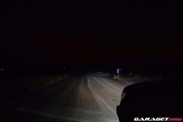

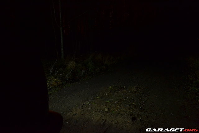

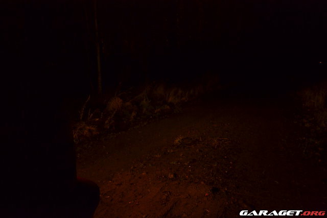

Fick mina 7W CREE LED lampor till backljuset idag! smile
I min iver glömde jag att ta ett kort på dom. Så ni får hålla till godo med annonsbilden smile
http://img.tradera.com/medium/641/150193641_1.jpg
Ut och byta på direkten!
Halogen
https://www1.garaget.org/gallery/images/136/135394/135394-998e5df2c98c798f6300041bfa22648a.jpg
Höger utbytt till LED
https://www1.garaget.org/gallery/images/136/135394/135394-4c223e70bfaa1e885b511711e60b0d39.jpg
Som det är nu!
https://www1.garaget.org/gallery/images/136/135394/135394-770ec0f329b0707bc92ea4fbd3975b17.jpg
Skenet från halogenlamporna
https://www1.garaget.org/gallery/images/136/135394/135394-231843aefed4c19e45def5bbd980a43c.jpg
Skenet från LED-lamporna
https://www1.garaget.org/gallery/images/136/135394/135394-ad89039d572a8a1b5272fcfd2b5e47fa.jpg
Ska jag vara ärlig så vart det inte superduper skillnad, men det vart ju märkbart bättre. Jag tror att jag hade fått ut mer av ljuset om det även hade spridits i reflektorn, nu är allting riktat bakåt genom lampans lins. Men hittade inga sådana till humant pris när jag letade lite.
Summa summarum så är det OK ljus men inte mer, bättre än halogen iallafall!

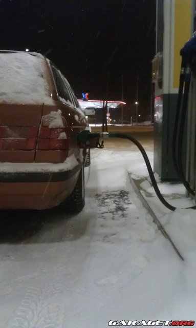

Skulle "bara" tanka bilen. (Fick inte ens helt full tank. Utan det stoppade vid 1000:- och lite drygt 70 liter sad)
https://www1.garaget.org/gallery/images/136/135394/135394-52e4dbbe84cd6c6888d6e54a6dc07856.jpg
Men det slutade med att jag byggde upp ett snölager på bakpartiet smile
