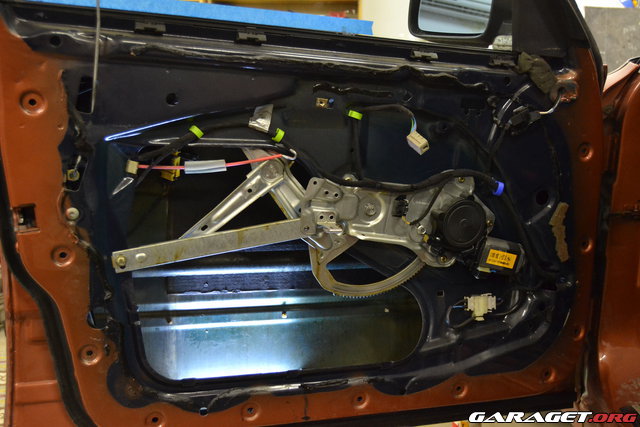

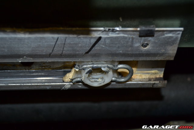

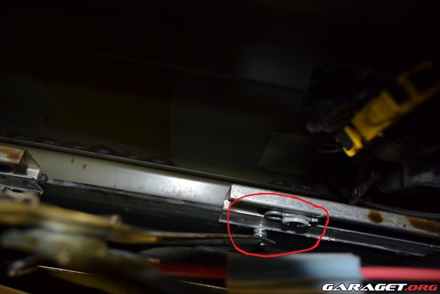

Kan börja detta inlägg med att tacka Brago för ett mycket bra länktips ang. dörrsidorna ett par inlägg upp! Kom väl till pass efter morgonens missflyt tongue
Innan jag ens hunnit börja min färd till jobbet fick jag upp "Kühlwasserstand" i färddatorns display. Öppnar locket till expansionskärlet för att konstatera att nivån är perfekt. Den varningen har kommit till och från ett tag nu, misstänker att givaren börjar bli dålig. Verkar inte vara ett helt ovanligt fel på E34 om man ska tro diverse forum.
Åker iaf vidare mot jobbet.
Men eländet slutar inte där. Utan när jag börjar veva ner rutan för att kunna dra mitt passerkort, smäller det bara till och rutan hänger sig på sniskan 5cm ner... Åker och parkerar för att försöka trycka upp rutan för hand, men den är stum. Tar och letar fram första bästa tejprulle för att slippa få in massa skit i bilen.
Inte så rockigt, men vad ska man göra tongue Tur i oturen var det strålande sol hela dagen.
https://www1.garaget.org/gallery/images/136/135394/135394-230480776b67c3016577897727eed4c9.jpg
Det var min morgon det!
Åker hem och börjar plocka isär dörrsidan och konstaterar att mekanismen har hoppat ur fästet på rutan.
https://www1.garaget.org/gallery/images/136/135394/135394-da7bce61c5a8a9be4cd8251a512d42f7.jpg
https://www1.garaget.org/gallery/images/136/135394/135394-c23c7df8f4ee36dc4ae6160ddc582f02.jpg
Det inringade är det som verkar ha pajjat
https://www1.garaget.org/gallery/images/136/135394/135394-d66239bad6e78007e0156b65329fbae5.jpg
Får klura vidare imorgon.

Vanligt att den går sönder.
http://www.schmiedmann.se/visa-som-orig … 38884.aspx

De är väl plastbiten där som sitter i skenan på rutan som spruckit? är ett klassiskt fel.
Kostar inte många kronor på bmw för en ny smile
Byt båda 2 när du ändå har de isär.

Jajjamen. Har faktiskt inte hört om det felet tidigare.
https://www1.garaget.org/gallery/images/136/135394/135394-8780c96c614d27ab69f496107203a46a.jpg
Tog dän den andra också, såg att den inte var helt frisk heller. Så får bli ett gäng extra så att jag har ifall det ger upp på någon annan dörr smile

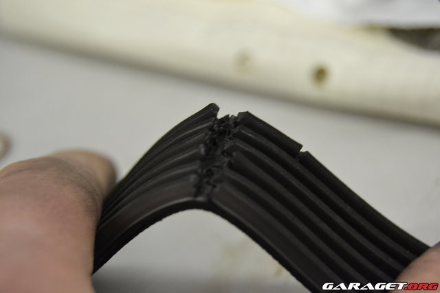

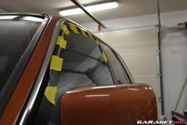

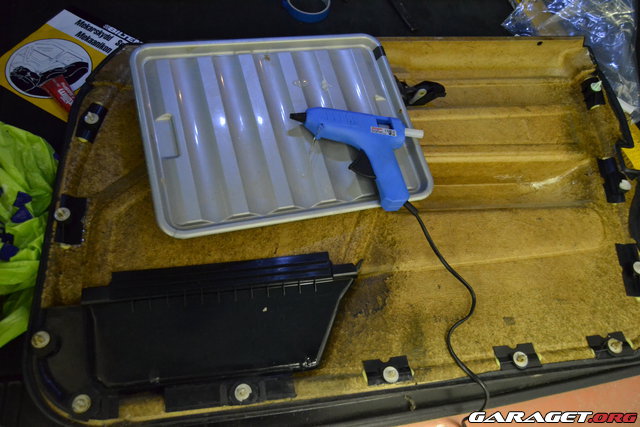

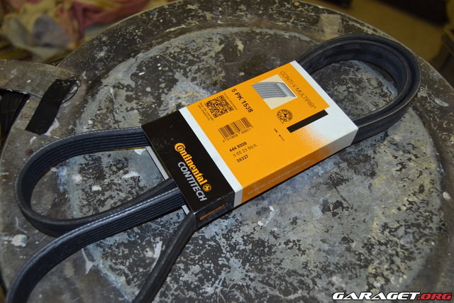

Hämtade mina clips till rutan och en ny fläktrem igår.
Gick skapligt smidigt att få dit clipsen, men hade lite smärre problem med att rutan in ville hamna i spåret. Efter lite svordomar och pyssel var allt på plats igen smile
Noterade i början av veckan av en slump att min fläktrem såg lite dålig. Konstigt tyckte jag. Bytte ju den sommaren 2011, ca 1500-1600 mil gången. Beställde iaf en ny Contitech rem.
Så borde väl inte en så pass "ung" fläktrem se ut? 3 ställen var så pass grova, utöver det var hela remmen "sprucken" över ribborna. Jag kunde varken se eller känna speciellt på/kring remhjulen
https://www1.garaget.org/gallery/images/136/135394/135394-fe3cac1f92d3ed49cf5b6b9f8e1497cf.jpg
Det kändes stor skillnad på den gamla Schmiedmann remmen och den nya ContiTechen. Den gamla kändes rätt så "hård" mot den nya.

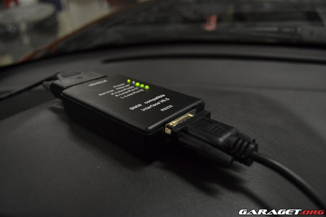

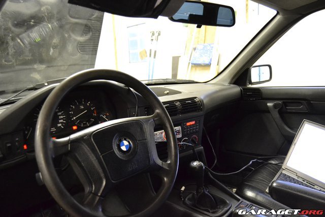

Mitt felsökningsinterface har dykit upp också smile
Det känns lite små fränt när man sitter uppkopplad mot bilen och kollar runt bland möjligheterna i programmet tongue
https://www1.garaget.org/gallery/images/136/135394/135394-85bbcb6de321aaf5b623f53a365989f2.jpg
Fick en väntad felkod, nämligen sensormattan till passagerarsidan. Utöver det gav Airconditionen utslag på något jag inte lyckats tyda vad det kan vara.
https://www1.garaget.org/gallery/images/136/135394/135394-b8fab61a8972a560314550bafe9c2974.jpg
Blir att dyka djupare i programmet imorgon och försöka få igång fler funktioner. Många får man "ERROR - Module does not respond" på.
Allt för idag smile
