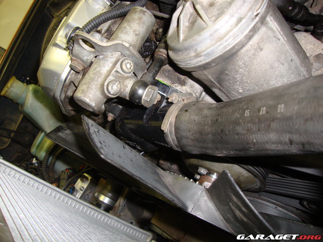

Dit med vattenpump och termostat.
https://www1.garaget.org/gallery/images/136/135394/135394-31432f4e9699b52aff602cedb1d545ea.jpg
Dit med resterande grejer och luftning.
https://www1.garaget.org/gallery/images/136/135394/135394-5a952d995c522606363e5f20e1b24178.jpg
https://www1.garaget.org/gallery/images/136/135394/135394-89805b5e6ad33e718972173dc85725ad.jpg

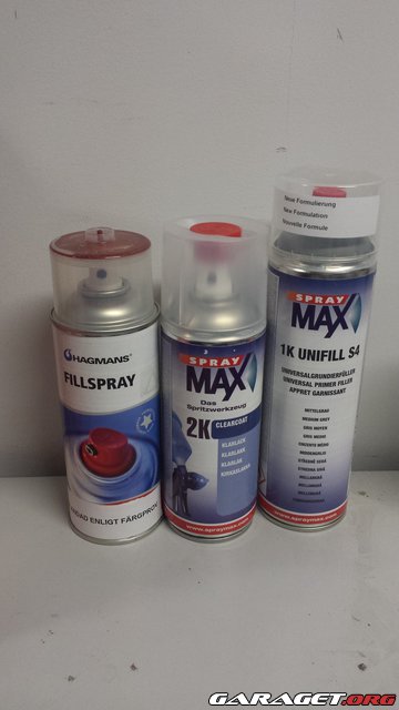

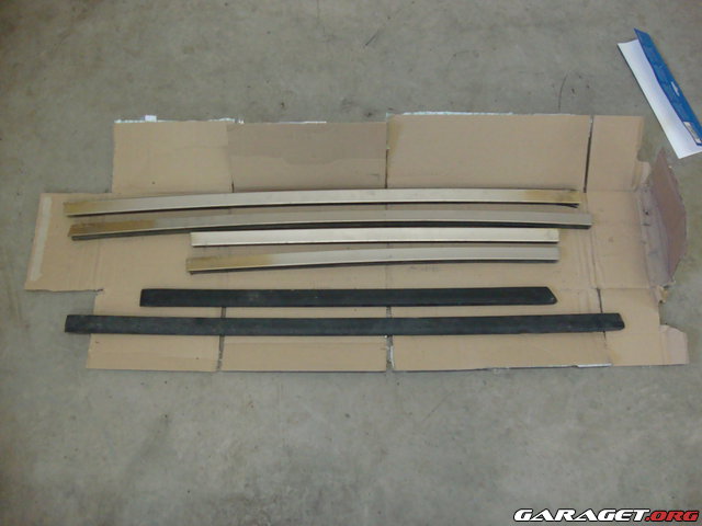

Trodde jag hade laddat upp detta, men lagom till semester fick jag tag i dörrlisterna för sidokjolar och två bättre beggade midjelister smile
https://www1.garaget.org/gallery/images/136/135394/135394-0d50eeadf4157baca3a2c3dfff49aa2f.jpg

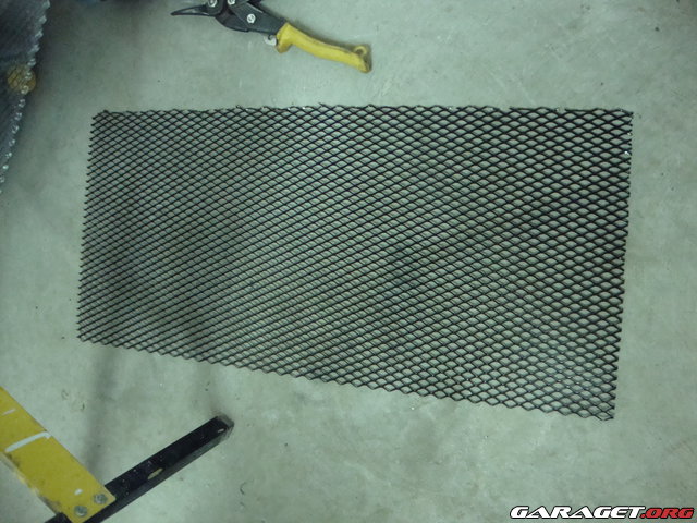

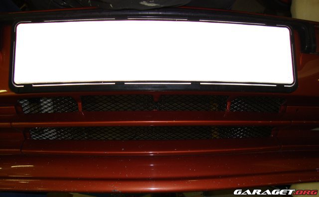

Satte dit ett billigt nät i nedre luftintaget för att styra bort de större stenskotten som ev. kan skjuta hål i AC-kylarn. Syns inte alls när det väl sitter på bilen.
https://www1.garaget.org/gallery/images/136/135394/135394-288f7f6fa825cafad271a57c8e608af5.jpg
https://www1.garaget.org/gallery/images/136/135394/135394-8794b7f9d699b52745f070c5fc593108.jpg

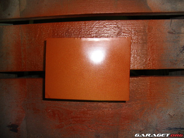

Beställde bättringslack till de nedre dörrlisterna. Angav färgkod enligt den burk jag hade, men då originalkartan var väldigt gammal fanns inget riktigt recept. Det löstes genom de blandade efter bästa förmåga och skickade ett litet prov, det visade sig vara lite för mörk. Men skickade ner en täcklucka som de scannade emot, så nu ska det vara OK.
Grym service och kommunikation från Tobbe & Co. på lackman.se
https://www1.garaget.org/gallery/images/136/135394/135394-da7885bd86459bf2c1efa52442b383e8.jpg
https://www1.garaget.org/gallery/images/136/135394/135394-3baa65fb6de979bfcc8fc87890c5395f.jpg
Så behöver ni bättringslack eller övriga lacktillbehör kan jag verkligen rekomendera lackman.se! smile

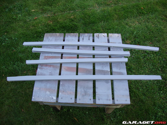

Listerna har jag hunnit slipa och grunda lite lätt. Ska se när jag hinner få på grundfärg och klarlack på dom.
https://www1.garaget.org/gallery/images/136/135394/135394-98c54986ef46ad5241c1b95c416f7e3e.jpg

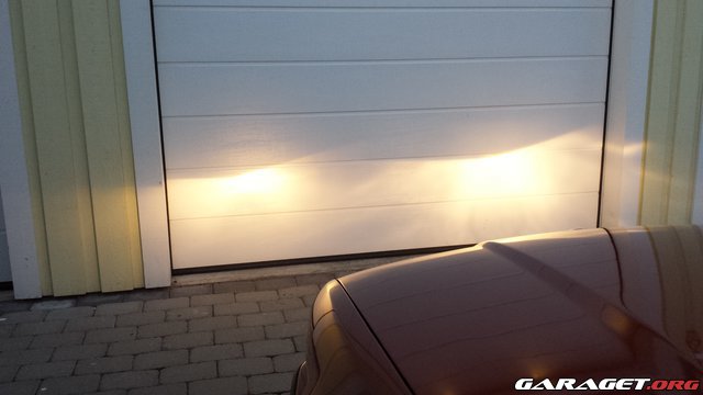

Var iväg och besiktade för någon vecka sedan. Gick inte så bra som jag hade tänkt.... (Dålig bild)
https://www1.garaget.org/gallery/images/136/135394/135394-f929540b6bfd90b0c1b48554f2e87e3c.jpg
I mina ögon är ljusbilden inte speciellt felriktad. Troligen blivit felriktad när jag höjde ljuset lite i vintras pga. att det stod väldigt lågt.

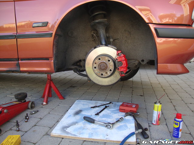

Bytte ju hela framvagnen förra sommaren, så tycker att det borde vara omöjligt att spindelleden ska ha blivit dålig redan?! yikes Kört lite drygt 1000 mil på sedan förra besiktningen.
Fick en ny länkarm på garanti bara någon dag efter att jag påpekat. Byttes rätt smidigt på ca 1 timme.
https://www1.garaget.org/gallery/images/136/135394/135394-f0028a48bed4e41fda264a78ed8bb546.jpg
De två punkterna om bakaxeln är silentblocken, som har varit dåliga länge. Hade dock hoppats på att kunna byta dom under mindre tidspress!

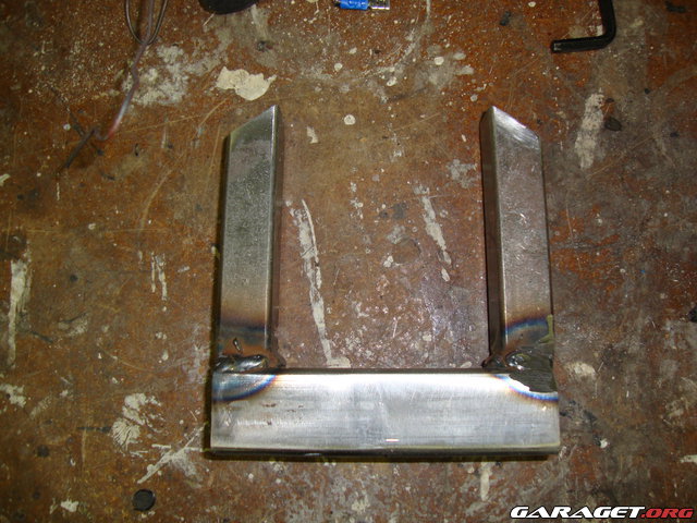

Börjat snickra lite på ett verktyg för att underlätta demontaget smile
https://www1.garaget.org/gallery/images/136/135394/135394-3f15be09a913e0c1701d8b0b1a3286f7.jpg
