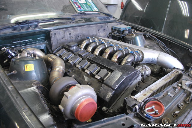

Har mest blivit funderande på sistone.. Fick tag i bromsvätskebehållare till VW polo-servon som jag har. Insåg då att jag måste bygga om insuget...! blev först sjukt trött men bestämde mig för att kasta plastinsugsbiten bland alla andra reservdelar och bygga en ny bit där i rostfritt istället smile Så har lämnat ritning till farsan så där kommer en laserskuren fläns i veckan så man kan börja bygga ordentligt igen smile

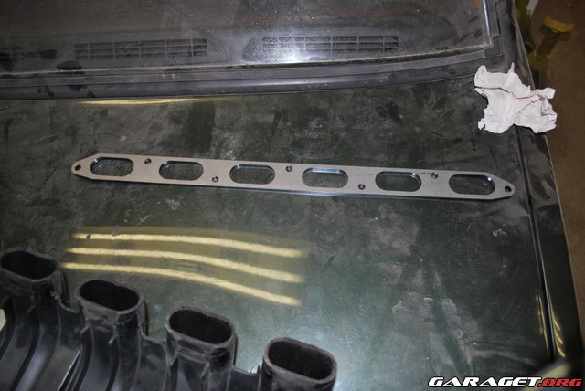

Har skickat iväg ritning på insugsfläns så ska förhoppningsvis få den och 6st 50mm böjar i nästa vecka så man kan få rätt på insuget big_smile

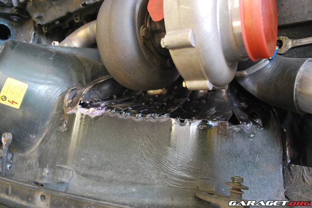

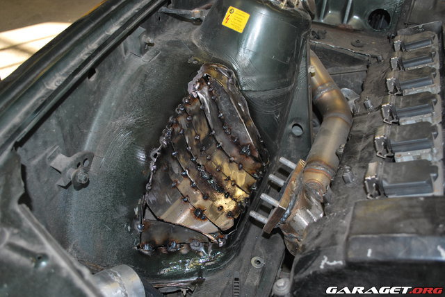

Under tiden har jag lappat igen hålet i hjulhuset. Såklart ska jag lappa där det är hål men hann inte med det idag..
https://www1.garaget.org/gallery/images/91/90799/90799-bf7b78e74b8d94cd69f1c746d3d66fb5.jpg
https://www1.garaget.org/gallery/images/91/90799/90799-e53b84205fa69817d70af7e316e52b9c.jpg
Kommer bli bra efter lite slipning o sen ett lager spackel smile

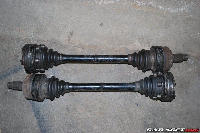

Sen har jag köpt två extra 325 drivaxlar av en kompis så man har ett par reserver smile

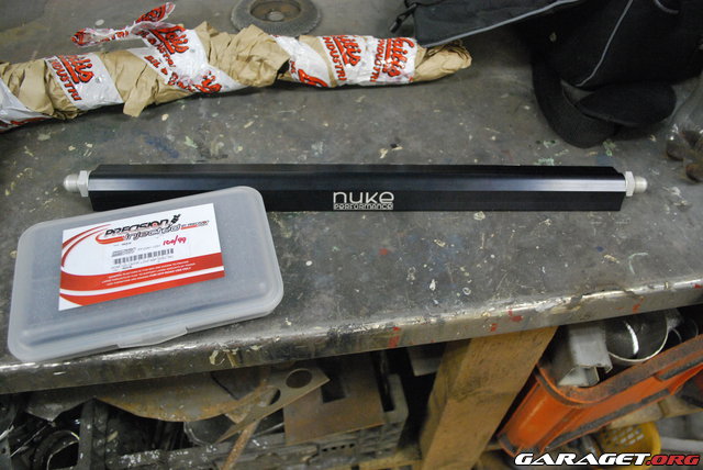

Har inte fått gjort så himla mycket i veckan. Har tänkt lite på batteriplacering i bagaget och ett stag mellan fjäderbenstornen i bagaget. Men inte något som fastnat på bild direkt.

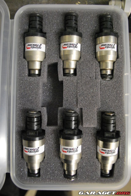

Förutom ett litet paket jag hämtade på bussgods i måndags!! big_smile
https://www1.garaget.org/gallery/images/91/90799/90799-9a1fb9b1fdc2b9042c9c12f7f294794f.jpg
https://www1.garaget.org/gallery/images/91/90799/90799-1115a2157362b3c0088e504607d7a280.jpg
Fuelrail och 1260cc spridare! big_smile

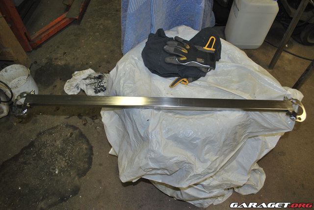

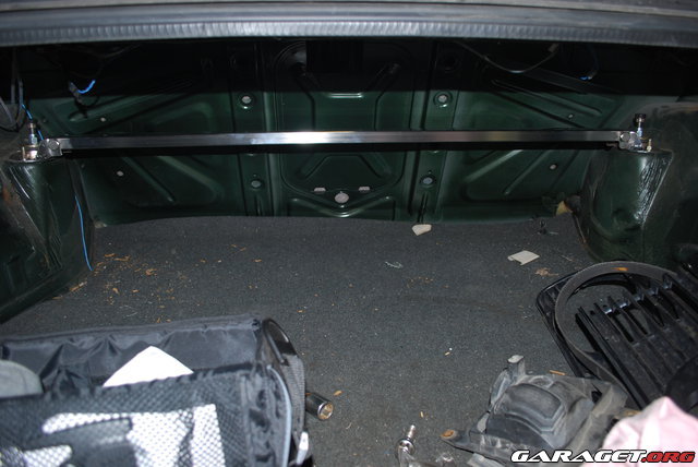

Men har iallafall gjort ett stag mellan de bakre fjäderbenen smile Vet inte om det gör någon större skillnad egentligen men man behöver ju all stabilitet man kan få när det går i sidled big_smile

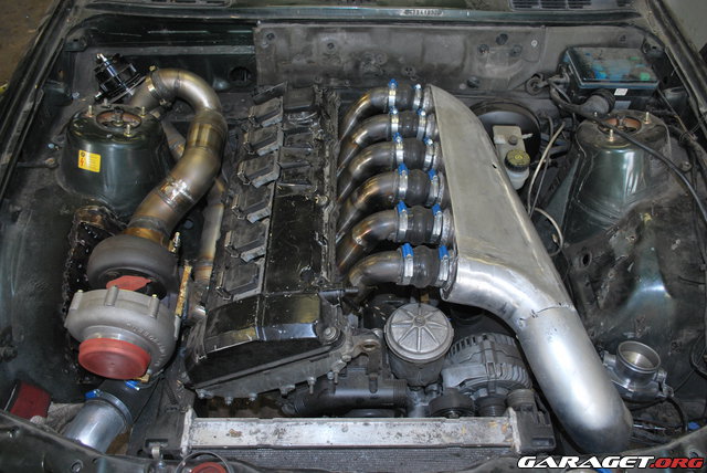

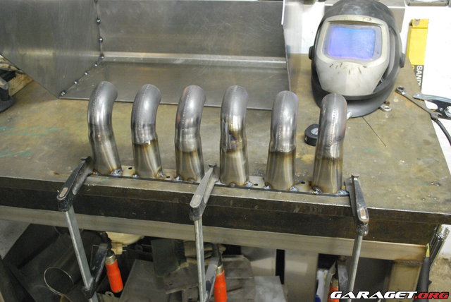

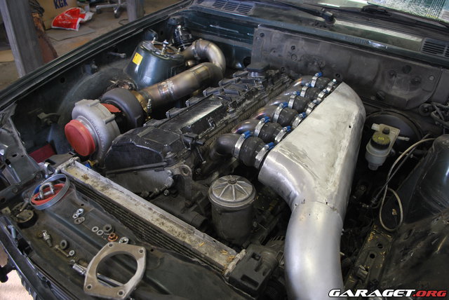

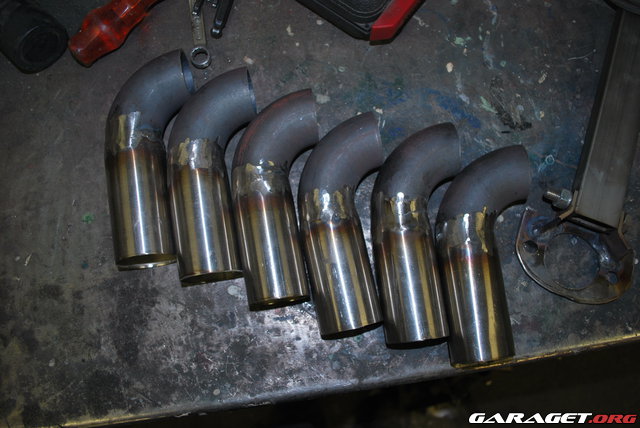

Fick insugsfläns som jag svetsade på rören med böjarna så nu sitter insuget på plats! Väntar på hylsor till spridarna nu så man kan få det på plats också big_smile
Om det är någon som vill ha likadan fläns i stål eller alu så är det bara att höra av sig wink
https://www1.garaget.org/gallery/images/91/90799/90799-0c03d0bddc7de5d0a1837d48524d550d.jpg
https://www1.garaget.org/gallery/images/91/90799/90799-4e37bcadd4209227079e0f21c0ce4fa9.jpg
Denna synen kan man nog vänja sig vid! big_smile Plenumet ska bara helsvetsas igen så jag inte skjuter det direkt tongue Skulle det gå åt helvete med det så blir det ett nytt i rostfritt. 100000 gånger lättare att jobba med än alu .. yikes
https://www1.garaget.org/gallery/images/91/90799/90799-8c467ef6aabb92edb27f6f63c949a619.jpg
https://www1.garaget.org/gallery/images/91/90799/90799-70375ec5f7a98dab7fe2cd6b98c204bb.jpg
https://www1.garaget.org/gallery/images/91/90799/90799-e670e9a7ece4c13e9dfd664600f3a008.jpg
Är inne i en jävla garage-svacka så alla kommentarer mottages med glädje .. tongue

Fy fasen vad bra insuget vart! Du kan få slänga ihop ett till min m20, när du ska utöka tillverkningen wink
Skam den som ger sig!
230 Inlägg
4 april 2011
Hehe ja det kanske kan bli ett litet extraknäck i framtiden wink

Helvete vad bra detta blir Lemheden! big_smile Jag lägger en beställning på insugsfläns i Alu wink
