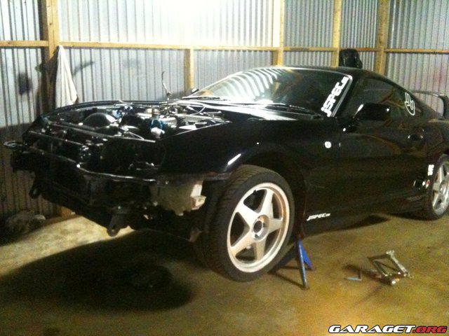

Hej, tänkte att jag lägger upp en liten projekttråd om vad jag gör med bilen. Har tidigare inte ens bytit en turbo själv så var dags att börja lära sig. Jag ska alltså testa singelkonvertera min supra. Lägger upp lite bilder med text då och då på vad jag gjort så får vi se om det händer något till slut!
Offret
https://www1.garaget.org/archive/102/101497/200571/200571-2066614.jpg

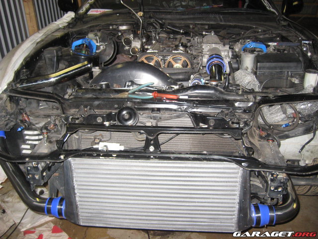

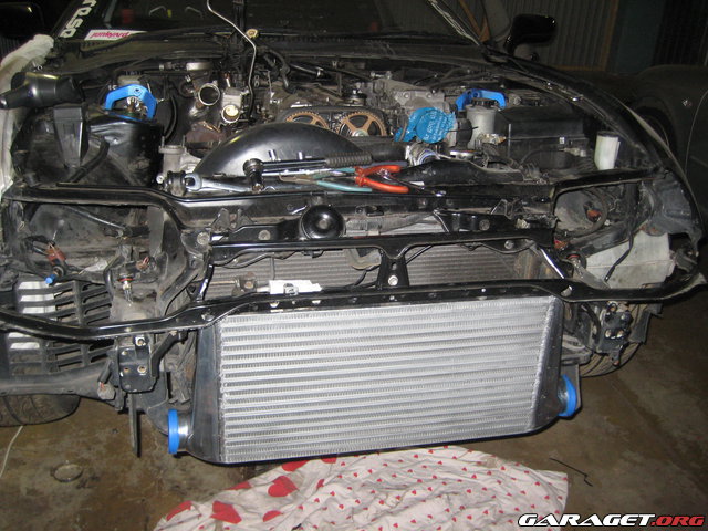

Börjat montera FMIC:
https://www1.garaget.org/gallery/images/102/101497/101497-61b395821ccb6227b87b26e05885fdbf.jpg
https://www1.garaget.org/gallery/images/102/101497/101497-9b81930b0e27c3b08e60c805f96d17cd.jpg

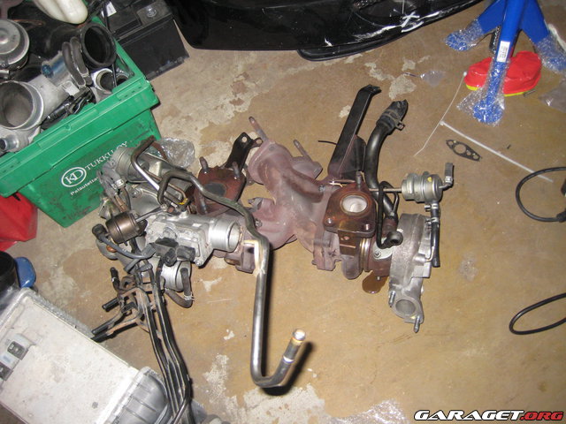

Fått hem lite saker:
https://www1.garaget.org/gallery/images/102/101497/101497-1f7a781a35b3cd0375afc3bec0fdfdb4.jpg
https://www1.garaget.org/gallery/images/102/101497/101497-32fde119938b563a39c2ec443728deef.jpg
Jävligt skönt att ha ur den gamla skiten vill jag lova:

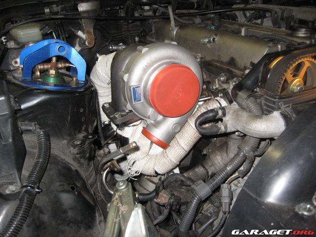

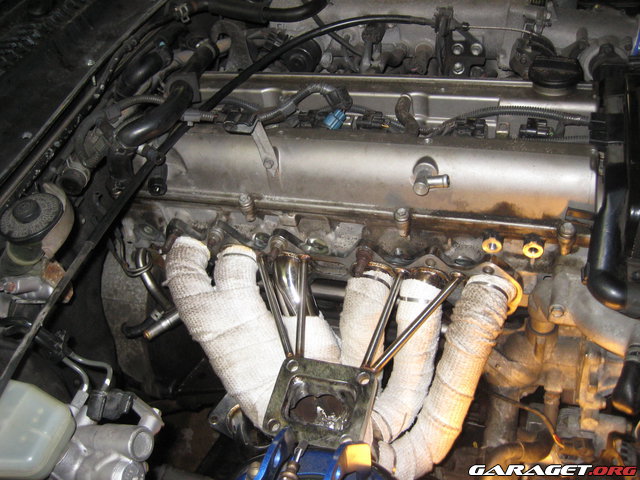

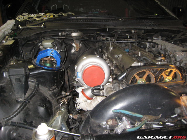

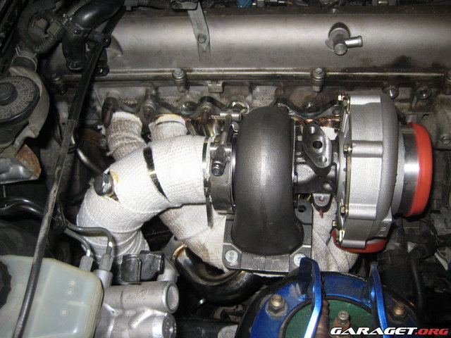

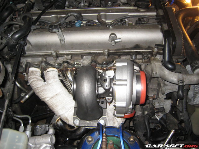

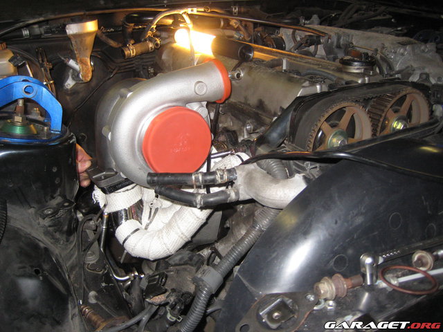

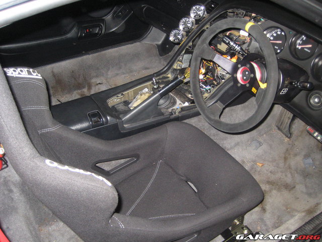

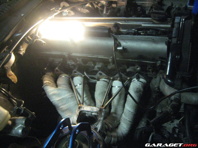

var ut i garaget ikväll och insåg med stor lycka att grenröret sitter som en påse skridskor. TROR det hjälper om man borrar upp hålen mot toppen lite men det visar sig. Får tacka Hartin som tog åt sig äran att utföra det ärorika arbetet.
såg även att en pinnbult var för lång med så den tog i grenröret.
Kinesisk kvalité när den är som allra bäst. ;D

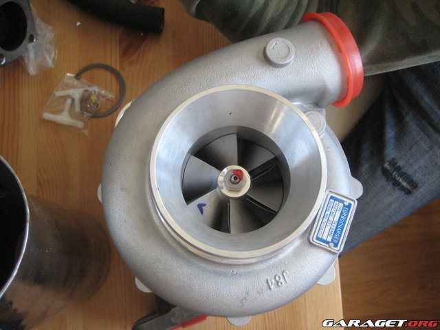

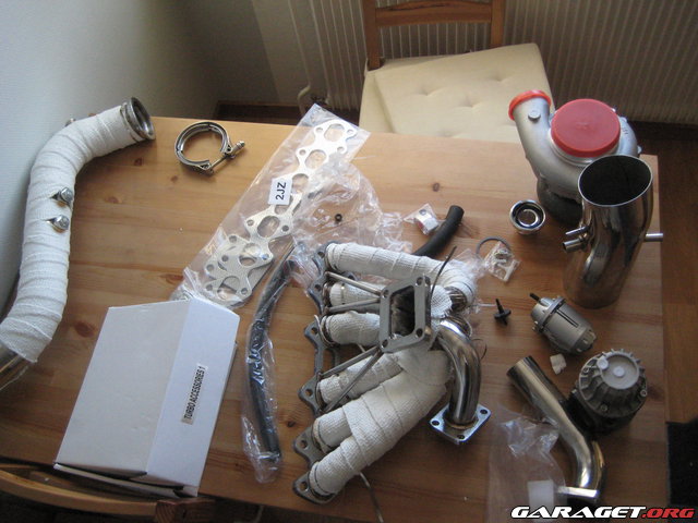

oljerören jag beställde passa ju såklart inte heller så idag var en riktigt kanon dag smile men ändå så monterade jag dit lite saker för att se hur det andra passade och vad jag behöver göra för att få det att ska fungera. blev iallafall lite klokare efter kvällen.
grenröret sitter som en smäck och är riktigt tattarlindat med avgasbandage:
https://www1.garaget.org/gallery/images/102/101497/101497-6d16b7bdb5b35b7fe596a22c9232862e.jpg
Dit med turbon:
https://www1.garaget.org/gallery/images/102/101497/101497-cb781f9a1a6aea7561dbd348a99d861b.jpg
Dit med downpipe:
https://www1.garaget.org/gallery/images/102/101497/101497-99972379ab7a503aac2a9c1d4f01a648.jpg
blir nå liknade framöver skulle jag tippa på:
https://www1.garaget.org/gallery/images/102/101497/101497-44709bb9d729a8dd857ddbe28fb00206.jpg
https://www1.garaget.org/gallery/images/102/101497/101497-21f4e570c715ad153781f0f8efa94821.jpg

EmilErik skrev:
andino: Tackar det låter bra, ska kika in i din med då. bra med inspiration wink
HUr går det för dig då? smile
Jo jag väntar på mitt topplock, inne på 5e veckan nu mad .........
Hade exakt samma problem med mitt grenrör btw.
Går att borra upp hålen men då blir ju hela grenröret förskjutet åt sidan vilket inte blir optimalt...
Jag köpte ett nytt som passar direkt istället

oh vad segt att vänta! okej vart köpte du det ifrån då? är "flänsen" mot turbon vriden då med eller vad man ska säga så att den pekar lite ut mot skärmkanten? ja det bästa är nog att köpa nytt men man blir ju så bitter när saker aldrig vill passa yikes
Man måste våga dö för att kunna leva
TMR|Team Moisty Racing
454 Inlägg
8 mars 2011
ebay,
min är vriden med twin entry, kostade 1500kr inkl. frakt och det tog ca 10 dagar att få hem smile
