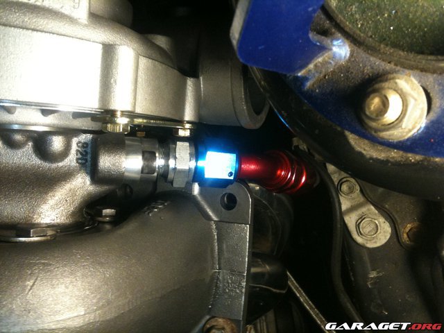

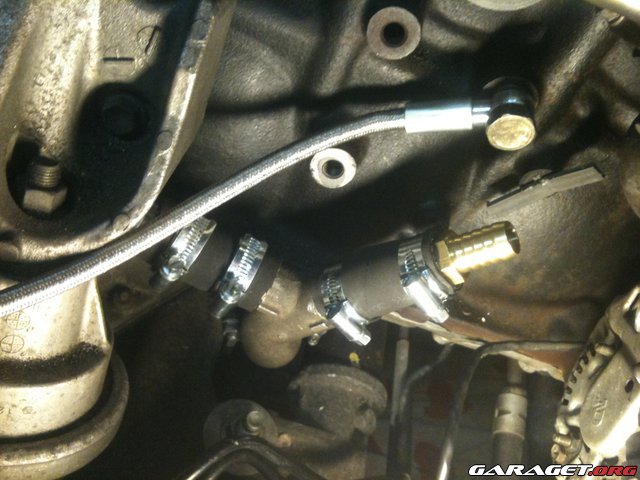

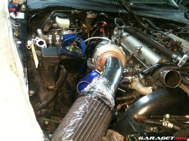

beställde nytt grenrör, ett liknande som andino har. bättre passform och turbon blir mer vriden så pasar bättre så med. även downpipe och midpipe inhandlades och alt kom i veckan. det som har varit klurigt var att lösa olja ut som ska in i blocket. TROR jag har löst det problemet:
https://www1.garaget.org/gallery/images/102/101497/101497-93da7d759111746c7a60aa81ed0931d2.jpg
https://www1.garaget.org/gallery/images/102/101497/101497-0171397e302dd2b6d94c4d4f0c7d83a9.jpg
tror ni detta kan funka? smile

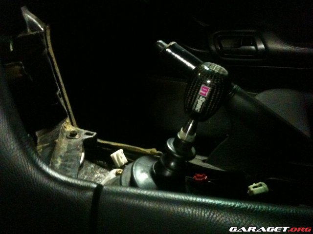

beställde även en lite roligare växelspaksknopp:
https://www1.garaget.org/gallery/images/102/101497/101497-962cb6484c711a6bc6078ce261edadcc.jpg
beställt och fått hem ett 9" långt AEM filter med 4" anslutning har dock ingen bild på bara det.
https://www1.garaget.org/gallery/images/102/101497/101497-5bd9de5f3c7850988340e85918a79c46.jpg
och var såklart tvungen att testa montera allt lite för att se passformen och få lite inspiration, bitarna börjar falla på plats smile
https://www1.garaget.org/gallery/images/102/101497/101497-cf98a47e08445e5fe58d24b7d3685c51.jpg
det jag behöver göra nu är att passa in intercooler rör mot turbon, korta ner pinnbultarna till grenröret och lite sånt så får man se om bilen går igång om ett litet tag smile

Varför köra riktig AN koppling på turbon men inte i blocket?
Finns ju delar att köpa så du får dit an koppling på blocket oxå.
Skulle ju va trist om slangen hoppar .

Okej men sitter det inte en bult i vägen då? Var köpte du en sådan? smile
Man måste våga dö för att kunna leva
1 153 Inlägg
28 mars 2011
PPF har sån.Nä du kör med en 45 eller 90 graders an koppling upp mot turbon.
191 Inlägg
28 mars 2011
Okej ska kolla upp det! Hur pluggade du det andra hålet i toppen som ger olja? En m12x1,25 bult?
TMR|Team Moisty Racing
454 Inlägg
28 mars 2011
Stämmer bra det wink

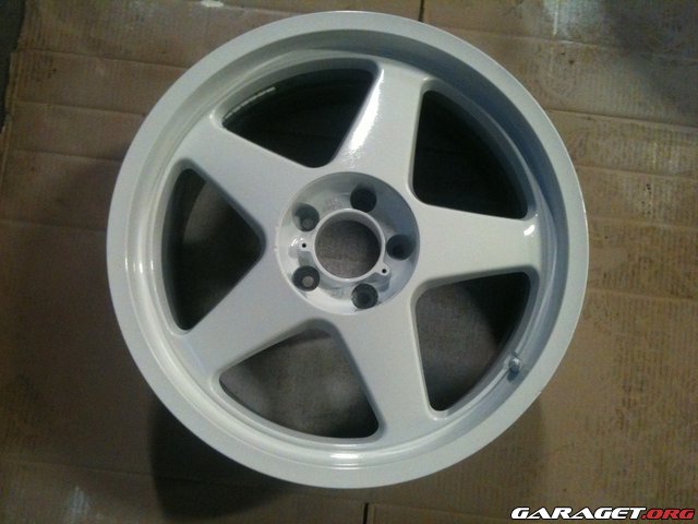

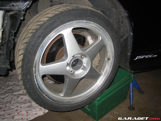

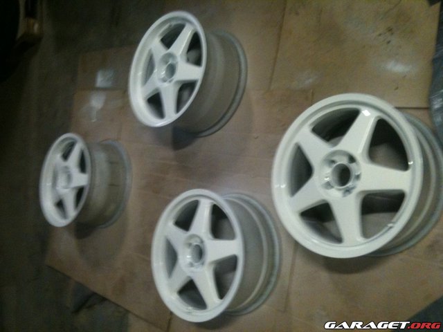

kom på igår att jag borde ha vita fälgar och det vore en bra idé att lacka dem "själv" (Hartin) så pratade lite med honom och idag fixade vi färg och jag började slipa på! När han slutade började "vi" (Hartin) lacka de sjukt sjukt slitna fälgarna smile
Sprayburk FTW!
https://www1.garaget.org/gallery/images/102/101497/101497-d62428c1387d1cb82ca1e57e903777f5.jpg
Efter några lager
https://www1.garaget.org/gallery/images/102/101497/101497-94bfd3ea35248d5866a505844eb26e1a.jpg
Före
https://www1.garaget.org/gallery/images/102/101497/101497-9067878cb1077c1b7ae3d998ccea7631.jpg
Och slutligen
https://www1.garaget.org/gallery/images/102/101497/101497-5c72a8b1fbc962033d7fde0c638567e4.jpg
Nu får man ju ha i åtanke att fälgarna var slitna innan och jag inte behöver 100% fininsh för det är ingen utsällningsbil utan den ska användas! Än så länge är jag väldigt nöjd med resultatet.

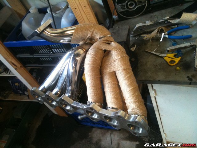

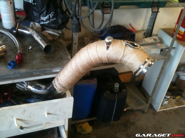

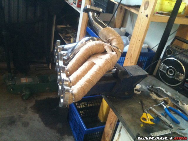

Jag införskaffade mig lite avgasbandage och gick löst med det, denna gången satt jag inte på toagolvet i enbart kalsonger då avgasbandage har en viss tendens att börja klia yikes
Downpipen
https://www1.garaget.org/gallery/images/102/101497/101497-fa47ba0666d614e30f4a269916c5e3d9.jpg
Grenröret påbörjat
https://www1.garaget.org/gallery/images/102/101497/101497-01bccfda85ed3eb9c72d8a8397cbbcd8.jpg
https://www1.garaget.org/gallery/images/102/101497/101497-ba645efccaa31237c7d64f1f648210d7.jpg
Får se om man lyckas få på gummit imorgon och börja montera grenrör osv osv.
