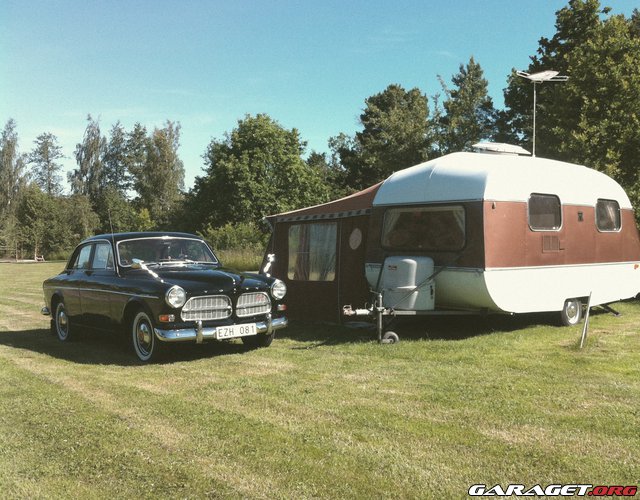

idag kom vi hem efter långturen med husvagnen och amazonen har gått kalasbra blev ca 30 mil
dock så lyckades jag få olja i lådan att koka 2 gr ..... så nu är han lite insmord under bilen, dock är det sånt man får räkna med när det är automat utan oljekylare smile
lägger upp en bild
https://www1.garaget.org/gallery/images/66/65309/65309-bec6aeb31a4238ae9b12a3c409b9a2e8.jpg

Fan va underbart det ser ut! smile

Du får väll ta och montera en oljekylare på den så du slipper krångel i framtiden?
923 Inlägg
24 juni 2012
#1010
om det vore så lätt ^^
finns tyvärr inga anslutningar på dom första bw35 för oljekylare , ska man ha något får man montera en extern oljepump och löda nipplar på tråget
mvh//David

dave_norrkoping skrev:
mvh//David
Bara att bygga om då:P inte så roligt att behöva stanna för att den kokar:/

Har du haft orken och tiden till att göra hela detta projektet klarar du allt ett sånt mycket mindre problem wink

klart smile dock vill jag åka i sommar och slippa skruva wink så blir nog att fixa det i vinter

Det går inte att få tag i en sen BW35 då med uttag för kyl? smile Så har du ju något att pilla med i vinter tongue
haha jag har en av senare utförande ,liggande men då måste men byta utgående axel samt lite annat för att få till det tongue
