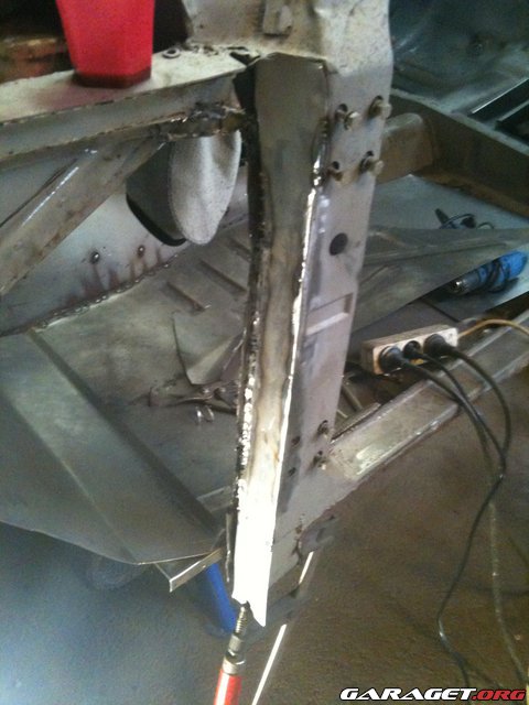

En bit av golvet påpunktat, mestadels för och kolla passformen och eventuell riktning smile nu väntas bara bakgolvet så jag kan få det klart smile
https://www1.garaget.org/gallery/images/136/135133/135133-a469ad17f90c029d41b2b4763e5a4bf1.jpg
Yttligare två hål borta! smile Kommer inte vara så värst mycket kablar och wirar i motorrummet smile

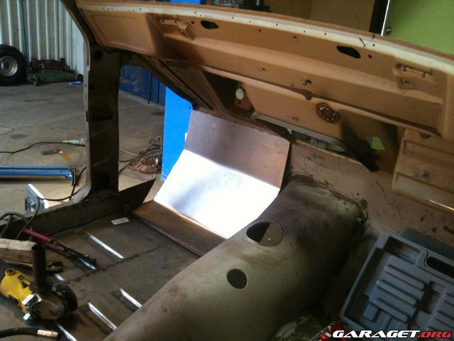

Håller på med torpedväggen,  prövar mig fram, nu ska det bara rundas lite, läggas under golvet och svetsas fast, så blir det nog bra smile
https://www1.garaget.org/gallery/images/136/135133/135133-74bebe659c7328947d3efb854983f0be.jpg
Lite mer slipning och lite mer svetsning så blir det som nytt smile

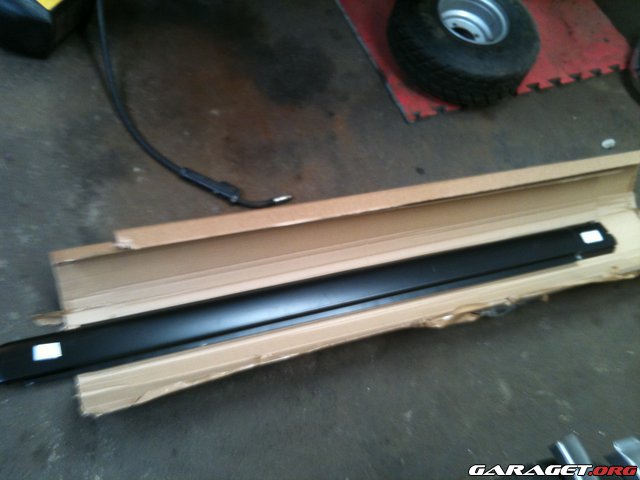

Update för dagen då.
Hämtade ut mitt paket från bussgods, innehållet var det sista för att kunna få pusselbitarna på plats, har stått och stampat på samma ställe nu tack vare dem sista delarna som saknades.
Uthämtningen av paketet gick på 5214:- och innehöll

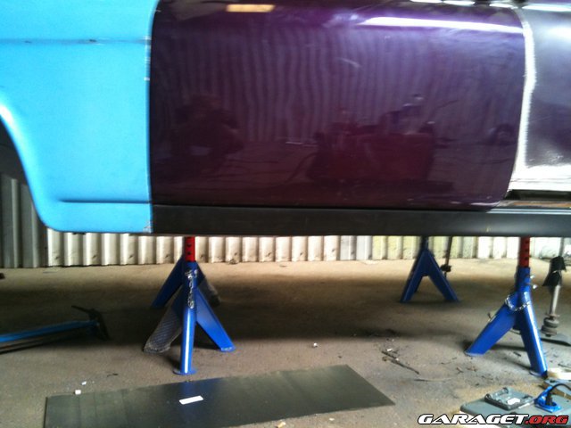

https://www1.garaget.org/gallery/images/136/135133/135133-27932f60415a40c1eba05e6876d1ae7b.jpg
Trösklar smile

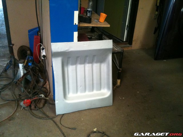

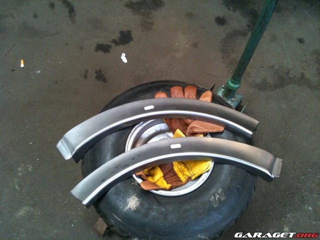

https://www1.garaget.org/gallery/images/136/135133/135133-bfda1eccf8138ae6c26c4b738689d215.jpg
Golv bak båda sidor smile
https://www1.garaget.org/gallery/images/136/135133/135133-2c53c91ab4265257ffff4653c555c771.jpg
Skärmkanter bak..
+ ny kylarbalk & täckplåt för den, vilket jag glömde ta bild på sad

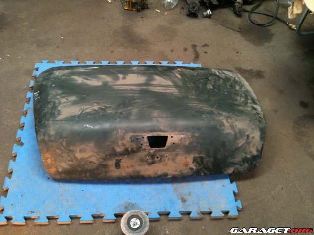

https://www1.garaget.org/gallery/images/136/135133/135133-1de35c740869afcdc025c82deacc794a.jpg
600:- för luckan, lite ytrost men det bjöd dem på smile

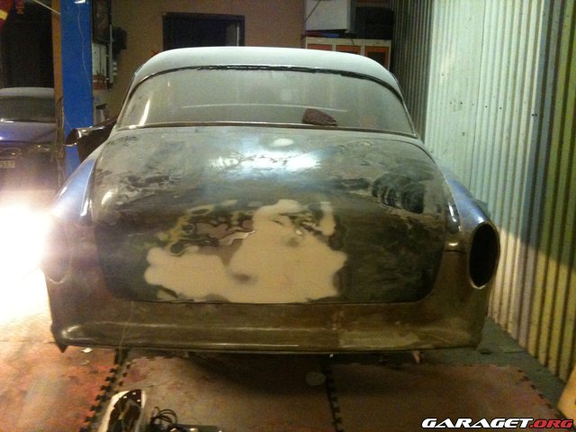

https://www1.garaget.org/gallery/images/136/135133/135133-5999d799d1b081f91c3cb7a0cb4adbfe.jpg
Bagageluckan svetsad och klar. Ska blästras nu inom kort, sen blir det riktning och spackling.

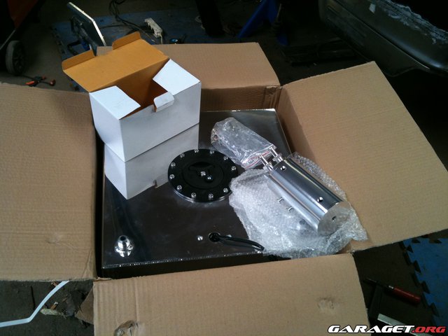

Rara damen på posten skickade sms om att få hämta ut min fuecell & catchtank, så de tackar vi henne för big_smile

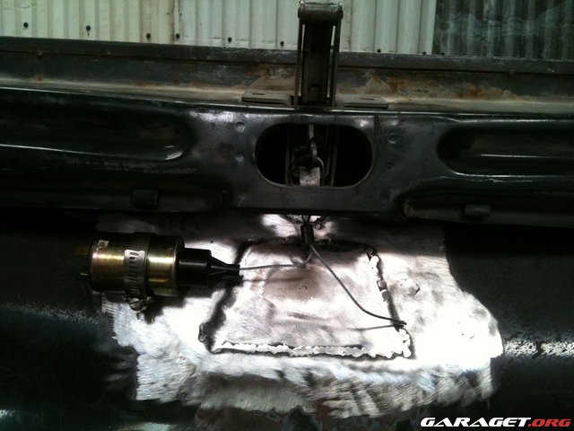

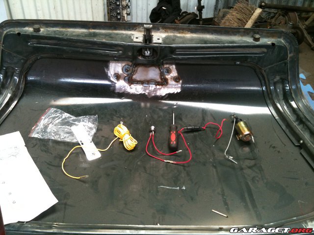

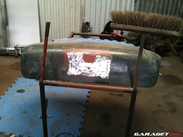

Modda till elektronisk bagagelucke öppnare påbörjat.
https://www1.garaget.org/gallery/images/136/135133/135133-39a85e8dbd69a8fae3f0d59c6f8c1656.jpg

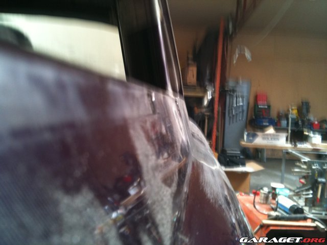

Dålig bild, kommer ta fler under morgondagen, men den är nu prövad och klar, och funkar kanon fint! Givetvis nedslipad fog och tillsnyggat smile
https://www1.garaget.org/gallery/images/136/135133/135133-0122371c5dc5afd794b38069f042d3ff.jpg

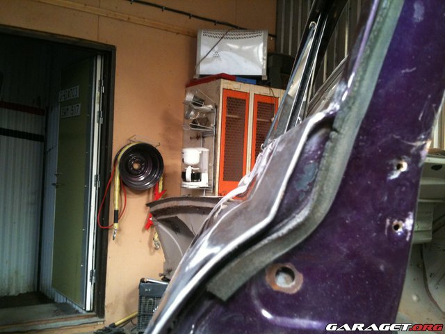

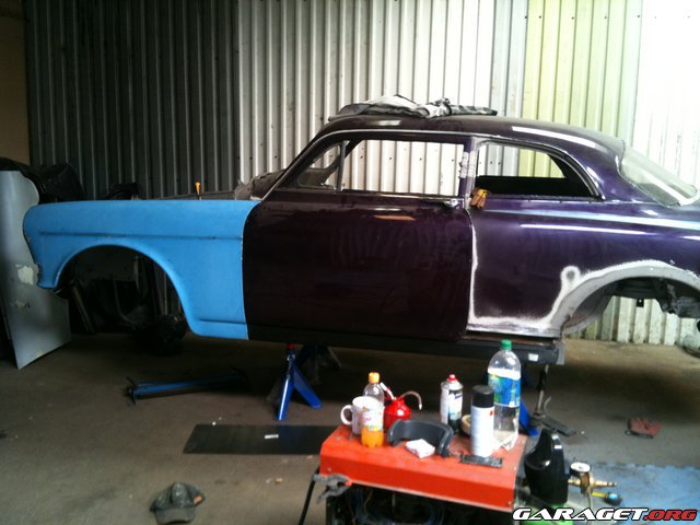

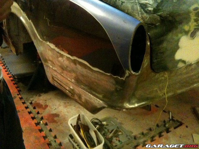

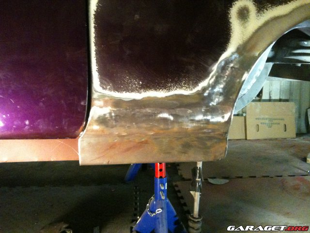

Riktat in dörr & skärm för fastsvetsning utav tröskelådan, kändes jävligt skoj och se bilen "hel" på något sätt. Enjoy smile
https://www1.garaget.org/gallery/images/136/135133/135133-e2fa5421e0d21350a59918d9f100ae48.jpg
inte helt pjåkigt för att vara plastskärm och dåliga gångjärn på dörren, lite riktning till sen är det perfekt! gångjärn ska beställas redan idag smile

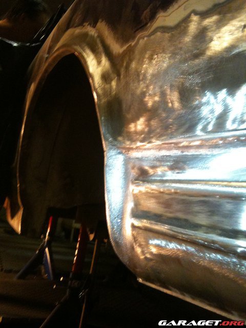

Börjar likna någonting i bakpariet nu smile Givetvis tennat och bara lager rostskydd på smile
https://www1.garaget.org/gallery/images/136/135133/135133-988aabdcda53e427707bb6d3e6cd59ed.jpg
Färdigsvetsat och nedslipat inför tenning.

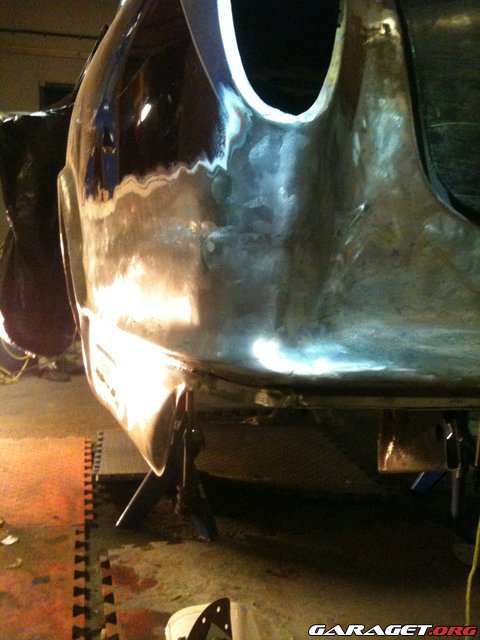

Godkväll gott folk.
Avslutar faktiskt kvällen tidigt. Har varit spyfärdig hela dagen. och irriterad. Mina "förebilder" innan jag hade tennspacklat är helt plöstligt försvunna sad
Kan säga att jag har kapat bort stor bit av plåt, slipat rent, svetsat fast en plåt på insidan. Och sedan slipat ner återigen, och sedan tennat upp. Bilder kommer här.
https://www1.garaget.org/gallery/images/136/135133/135133-dab238304ccb780abf2fb0c1734c89a8.jpg
Tennat, dock inte riktigt klart. Men började arta sig, givetvis är det lilla hålet igenfyllt också nu och tillsnyggat smile
https://www1.garaget.org/gallery/images/136/135133/135133-026fd39f4bb3000cee420fb46c3beab8.jpg
Formerna börjar komma fram smile
https://www1.garaget.org/gallery/images/136/135133/135133-32a2c103b8159fdcfd6a82a293eaeb7a.jpg
dörrvinkel smile
Blir och krypa ner under täcket nu, och slappna av en stund. och på det återigen imorgon, då ska det snyggas till igen, samt andra dörren ska börjas donas med! ska spara bilderna direkt, så det slipper bara bli "efterbilder"
That's was all for today!
