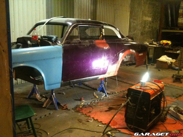

God kväll grabbar/töser smile
Liten update för dagen då..
https://www1.garaget.org/gallery/images/136/135133/135133-4dc93ab69344651edc14bdf0d6470b14.jpg

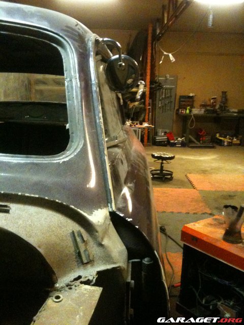

tennnat klart skarven och slipat in det smile
Mycket cleanare enligt mig!
man kan se att jag har påbörjat och tenna upp stolpen, eftersom den var krokigare än självefan!

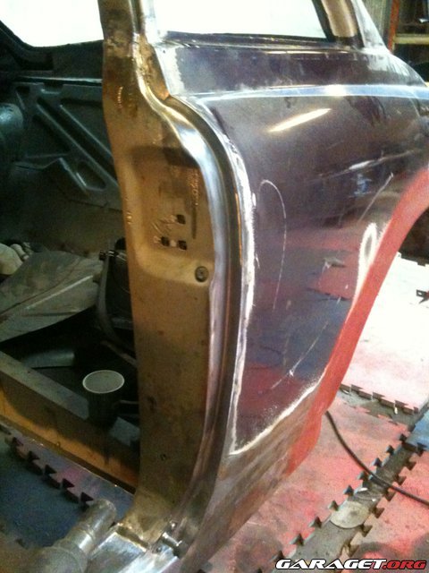

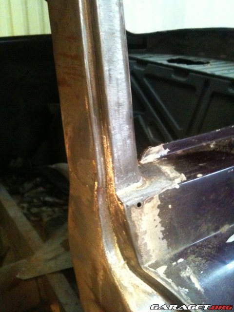

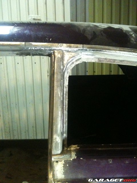

nederdelen av stolpen har fått sig en runda av tenn och slipning.
https://www1.garaget.org/gallery/images/136/135133/135133-de3bd7a8495d9862cb655c3d016dea95.jpg

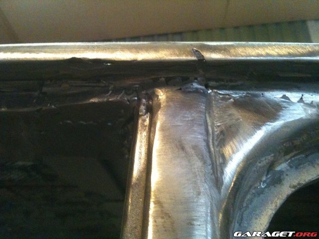

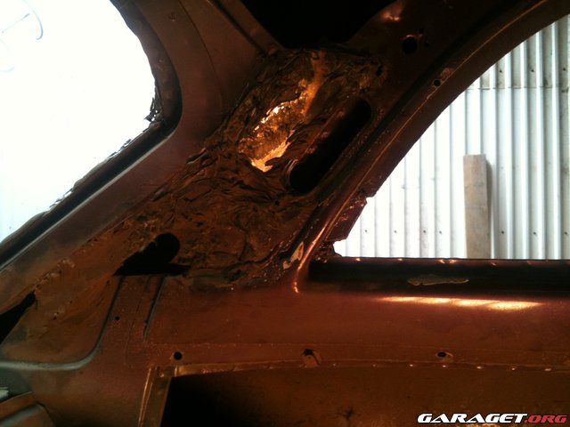

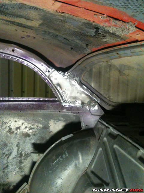

Slipat rent och börjat inspektera förra ägarens "brutala manöver" men svetsning..
https://www1.garaget.org/gallery/images/136/135133/135133-14f4226c0ede6d8f6d52a22b5084784f.jpg
Helhetsbild, påbörjat slipning på övre del av stolpen. Mycket jobb kan jag säga. hmm
https://www1.garaget.org/gallery/images/136/135133/135133-f478676eb7809de8f4d0468ae3fc9a26.jpg
Glömde att ta en bild före. Men sanna mina ord, förra ägaren kan varken svetsa eller plåtjobb.
Ska ta en bild imorgon på andra sidan, så kommer ni få ett skratt som förlänger livet..

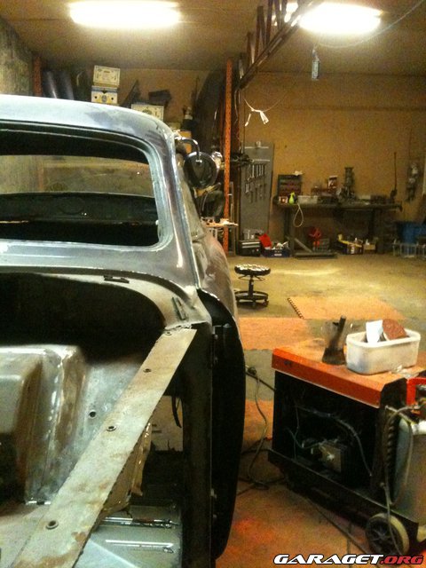

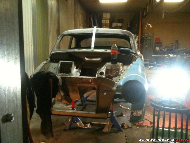

https://www1.garaget.org/gallery/images/136/135133/135133-944b593e84a0e50f39f70bb565540c18.jpg
Bjuder på en helhetsbild. behöver städa i garaget kan jag säga smile
https://www1.garaget.org/gallery/images/136/135133/135133-6fb174072e1b68ca3da9d8d56db14385.jpg

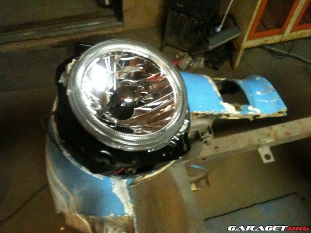

Volvo544special65 -
Kommer köra med klarglas framlyktor från golf2, vill hålla det cleant. men har fått en snilleidé, men det ska bara genomföras också smile

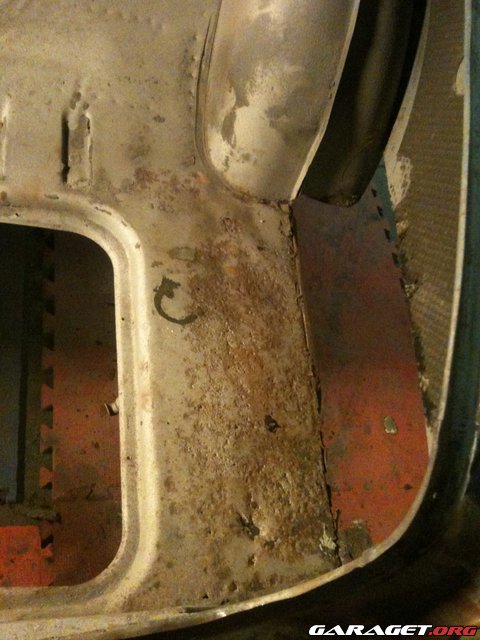

Kit till oändlighet..

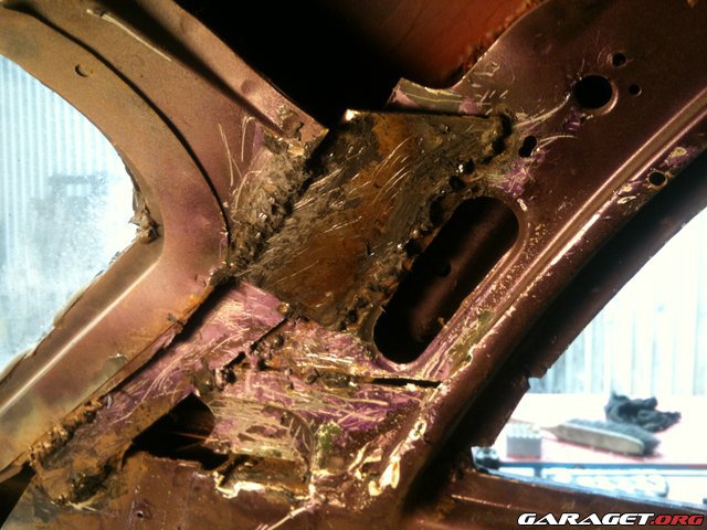

https://www1.garaget.org/gallery/images/136/135133/135133-cf89deb1ab100e6a2281046344072253.jpg

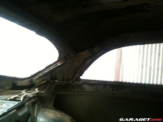

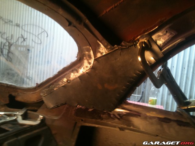

under all karosserikit så kom det lite plåt fram. Snyggt svetsat ! yikes
https://www1.garaget.org/gallery/images/136/135133/135133-6d47d1f472c271cb3300561a61bac79c.jpg

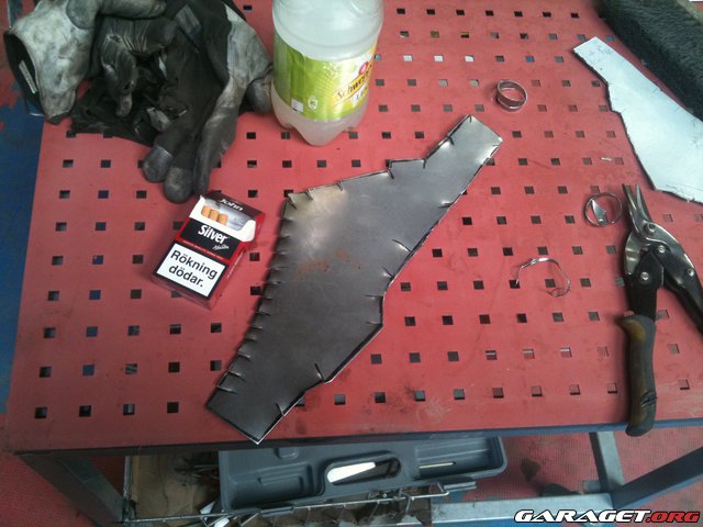

Grovskuren "replacement plåt"
https://www1.garaget.org/gallery/images/136/135133/135133-e43010355be28cee49bb3efae38a6ac0.jpg
Kontrollerar så allting ser bra ut..
https://www1.garaget.org/gallery/images/136/135133/135133-533fe474ae85c06ecdb8646e97e269f3.jpg
Svetsad! Kommer iofs aldrig att synas. men vill att det ska se bra ut..
https://www1.garaget.org/gallery/images/136/135133/135133-4b8e867915209ed7f9b47169a3c21eba.jpg

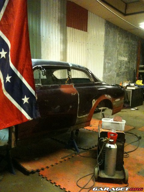

Så jag började kapa bort plåten på andra sidan..
https://www1.garaget.org/gallery/images/136/135133/135133-7d64144fd44558b26b6d2ea4bd9359d5.jpg

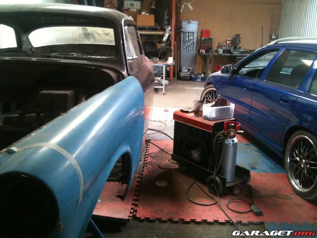

Fick en liten kick igårkväll ,och beslutade mig för och köra ut en sväng till garaget och göra lite nytta, även om jag inte hade gas till svetsen så hände lite iallafall smile
https://www1.garaget.org/gallery/images/136/135133/135133-7199b37cee802ad07e6f1c1b0d08c1d2.jpg

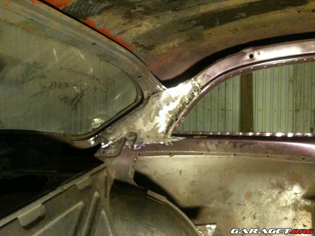

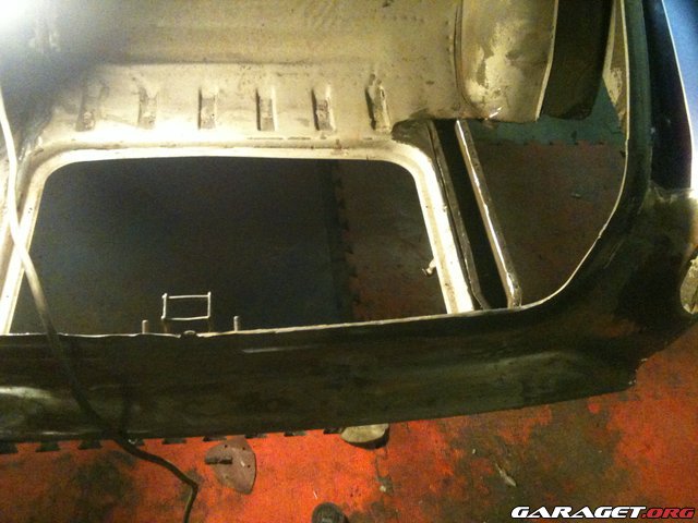

Slipat ner det jag svetsade på innan idag.
https://www1.garaget.org/gallery/images/136/135133/135133-ec5c986eeea5570035565631da8437fb.jpg
kexi kexi.. massa hål smile
https://www1.garaget.org/gallery/images/136/135133/135133-9678d3a701b430848f826ec806efbc8f.jpg

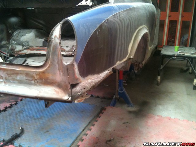

Då ska vi se..
https://www1.garaget.org/gallery/images/136/135133/135133-6c591d41ceea34eb909f59a2b00ce740.jpg
Testar och ser, blinkershålet ska läggas igen m.m.. smile
Men de kan nog bli fint detta smile
https://www1.garaget.org/gallery/images/136/135133/135133-e80aa85b6cf27342ddb221c03e5123d1.jpg

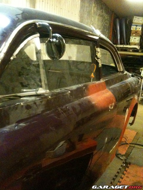

Prövar speglarna..
Men jag vet inte.. Tycker inte det passar..
https://www1.garaget.org/gallery/images/136/135133/135133-c3f736b55b3c929a838d260404455797.jpg
Spegelbild..
Känns inte som den följer med i linjen..

Personligen så tror jag en mindre spegel ute på skärmen skulle passa bättre!
277 Inlägg
21 augusti 2011
#76
Det tror jag också. eventullt så skiter jag i speglar och kör mer elakare stuk wink
