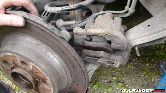

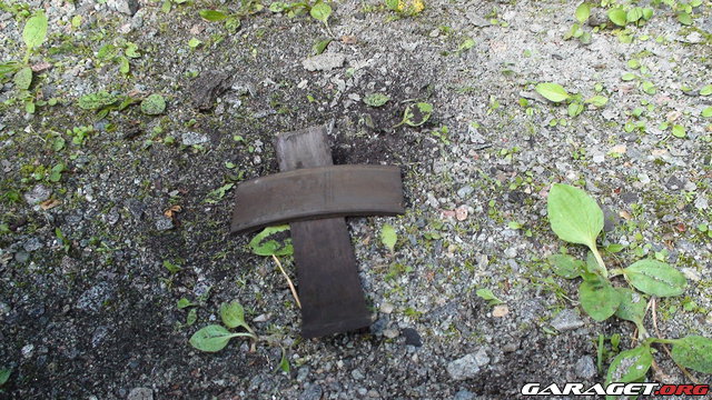

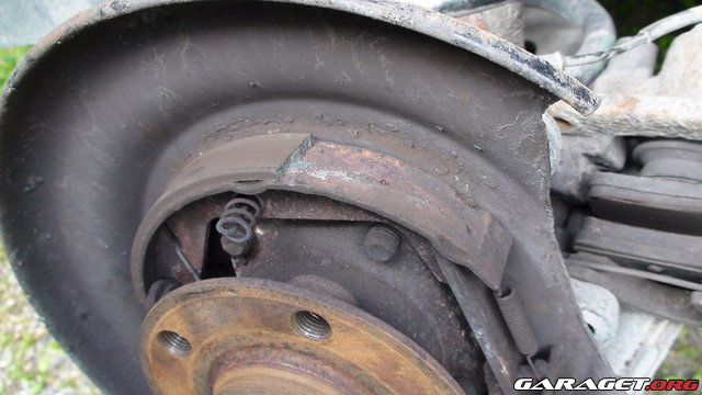

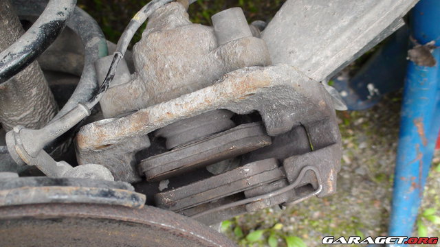

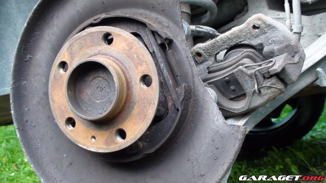

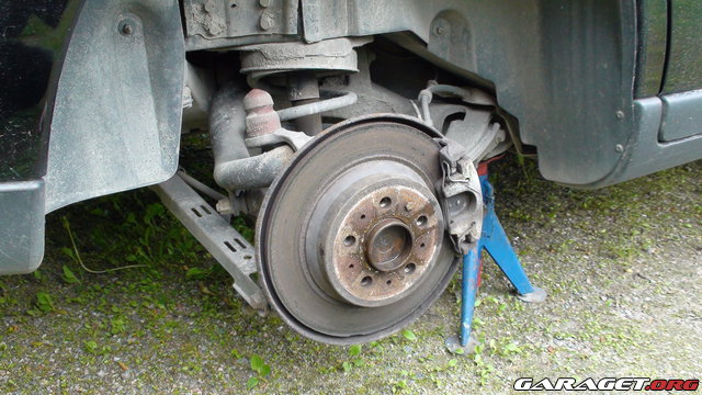

Idag har jag åtgärdat det som gjorde så det slog stopp i höger bakhjul, det var som jag trodde och som nån nämnde tidigare i min tråd att bromsbandet släppt från handbromsbacken.. japp, lätt att konstatera då det formligen rasade grejer ur skivan när jag väl fick bort den.. hade rostat fast nåt grönjävulskt i navet.. klantskallar som inte fattar att det ska smörjas in innan man monterar sånt.. dels för att det inte ska fastna och dels för att det minskar risken för att skivorna blir sne och vinda (vilket mina är).
Skivorna bak är nog aldrig bytt, bilen är ju bara sju år och med tanke på kanten som är så ser dom inte ut att vara bytt.. fick knacka bort oket från skivan och bruka visst våld. Men jag ska beställa grejer från vparts.se så snart dom fått hem bromsskivorna. Nu kan jag åka lite iaf utan att riskera att det slår stopp fler gånger.
Lite bilder
