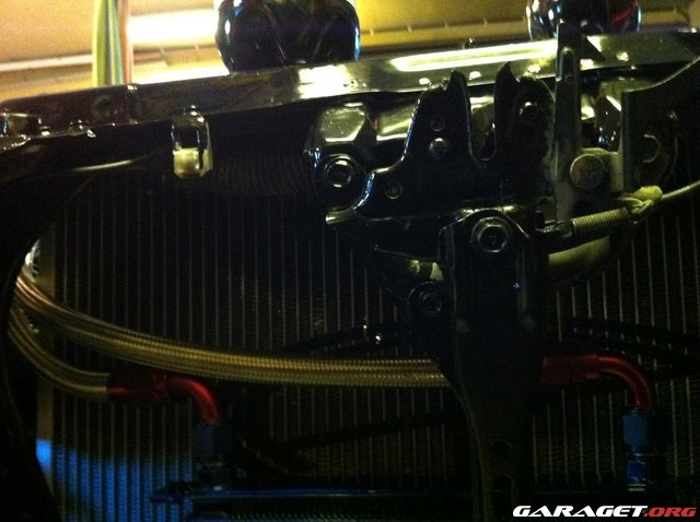

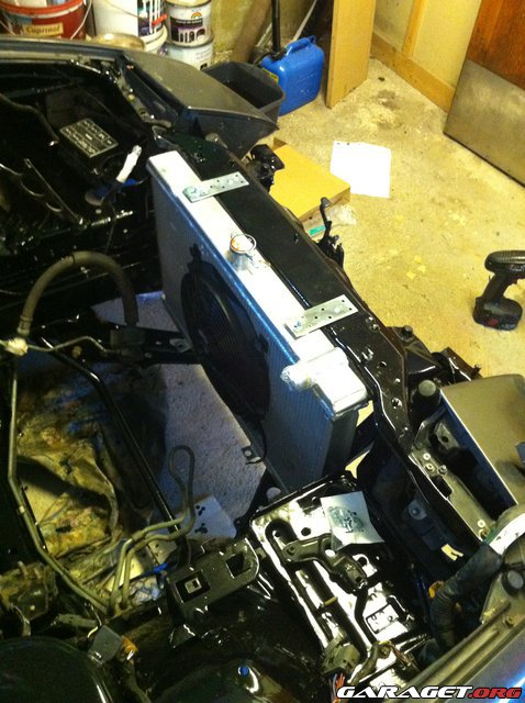

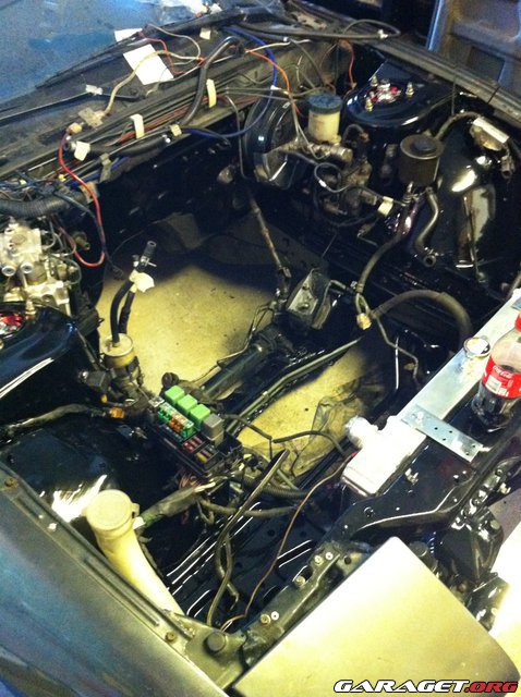

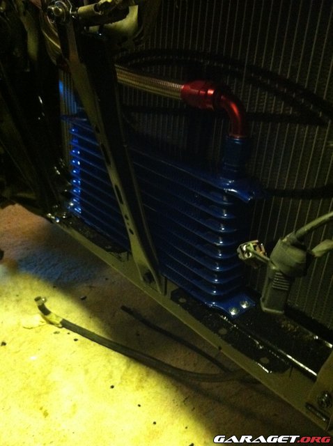

målat motorrum och monterat kylare och oljekylare
https://www1.garaget.org/gallery/images/94/93351/93351-35dab919b420695732b9802e194b2b62.jpg
https://www1.garaget.org/gallery/images/94/93351/93351-8bddc9dbbd8a060a968d383c086c2a18.jpg
https://www1.garaget.org/gallery/images/94/93351/93351-634dd7faadb565d909b29f76a9e9ca16.jpg

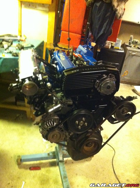

målat motorfästen, satt ihop insuget m.m.

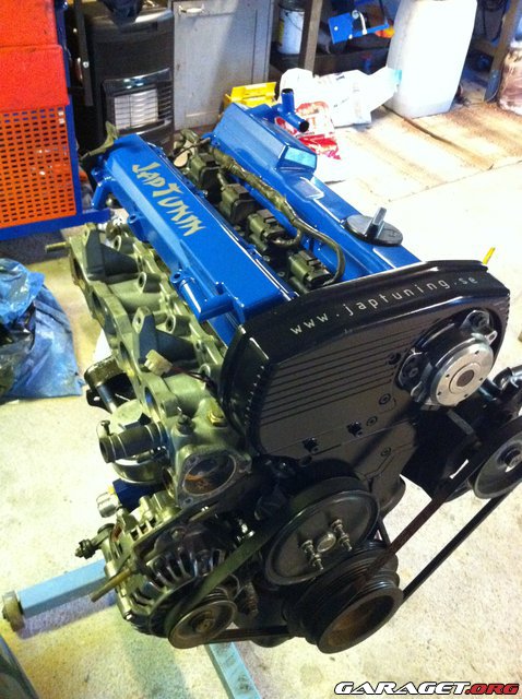

med motorn har det också hänt endel:)
kamrem på och kåpor samt remhjul och remmar.
https://www1.garaget.org/gallery/images/94/93351/93351-a8048f4bf4ae840bf71aa71f05419a32.jpg
blir det bra tycker ni? själv är jag rätt nöjd än så länge iaf!smile

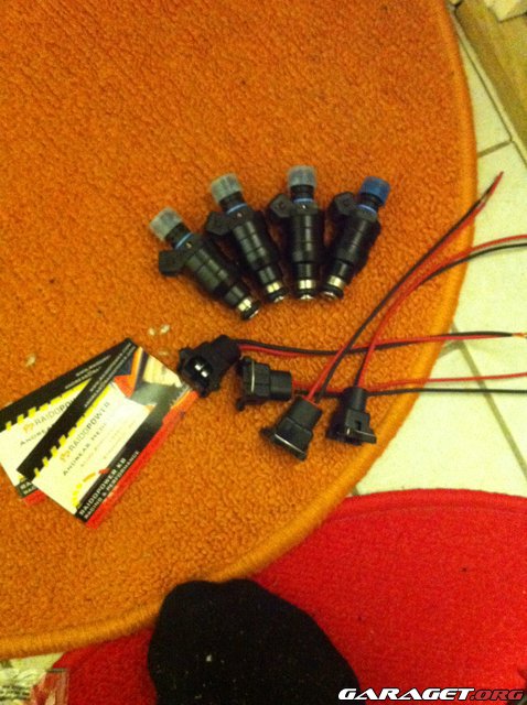

wihoo nu har jag fått lite godis igen;D
spridare och kontakter
https://www1.garaget.org/gallery/images/94/93351/93351-064113ad55a665f9465e9bb77439c2e4.jpg
å en massa skruv;)
https://www1.garaget.org/gallery/images/94/93351/93351-4dc9134c098f715986696702f0fcbbf6.jpg
imorn ska de skrewas:D

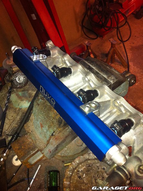

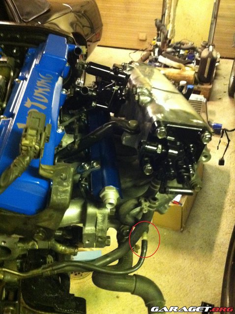

update igen då.
har fått dit fuelrail med spridare. tog typ en halv dag:P men det blev bra iaf!
https://www1.garaget.org/gallery/images/94/93351/93351-a8c82ffee3820282971bab8c5527d387.jpg
vad tycks?

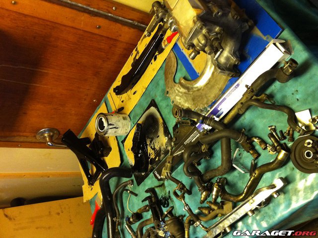

så har jag fått på hela insuget samt en del slang å crap!
motorn i detta nu.
https://www1.garaget.org/gallery/images/94/93351/93351-9815280a13867a056b70a1fdbb0b463b.jpg
sedan eftersom jag plockade ner motorn och sen lät projektet stå i ca 6 månader så glömdes massor bort....
så om jag skulle kunna få lite hjälp med detta skulle jag vara väldigt tacksam!

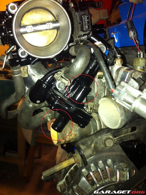

först har vi det här utloppet. vart ska de kopplas på?
https://www1.garaget.org/gallery/images/94/93351/93351-f48a9d9970b54a5d88db4c242670358b.jpg

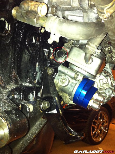

sedan detta på framkant insug. vart ska de kopplas?
https://www1.garaget.org/gallery/images/94/93351/93351-7997bf2a3149d44d5c45914123c5e7a6.jpg
denna med, har för mej att den hade nåt med fuelrailen att göra men nu när jag bytt fuelrail vart ska den då?
https://www1.garaget.org/gallery/images/94/93351/93351-3fb008b80cf489b3fb334a3e2fe90ffc.jpg
tacksam för hjälp=)

skulle dock fortfarande behöva hjälp med de jag la upp sist speciellt de stora vid sandwitch plattan under insuget.. det är väl nån oljeretur av nåt slag om jag inte missminner mej? vart ska han ta vägen:D? hehe

nu när uppstarten närmar sej med stormsteg är det nåt speciellt man ska tänka på?
nåt man ska göra i nån ordning osv..

Sen det du fråga om hjälp till vart det ska sitta så den slangen på sista bilden ska sitta på original-BTR,en alltså vacum till BTR,en som satt original på fuelrailen smile
Dom andra ska jag försöka kolla så snabbt som möjligt på min wink

krille_johansson skrev:
Ser bra ut smile
jaha ok:D men kan jag inte plocka bort den nu? eftersom jag ska ha eftermarknads btr så kan man väl bara ta nån vakumslang till den. vilken som helst?smile plus att vart ifrån kom den på andra sidan alltså? så man vet vad man ska plugga isf.
plus att den grövre som den sitter ihop med har en banjokoppling på andra sidan, den är jag oxå lite fundersam över..
TACK för att du hjälper mej...verkar vara svårt att få hjälp nu för tiden på garaget=/
