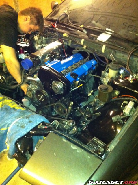

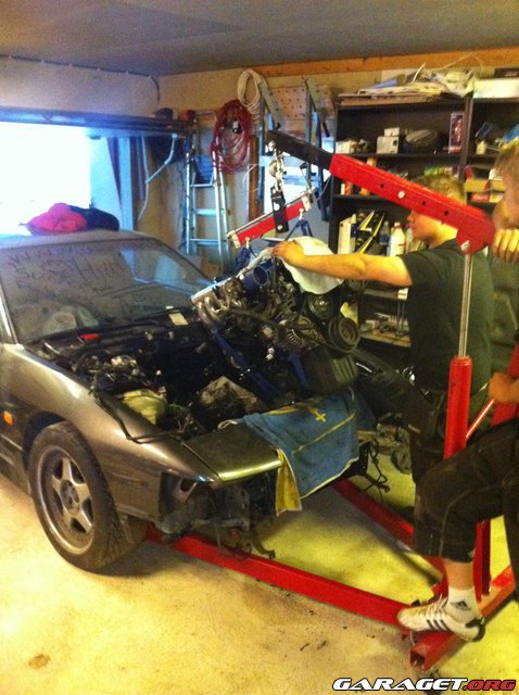

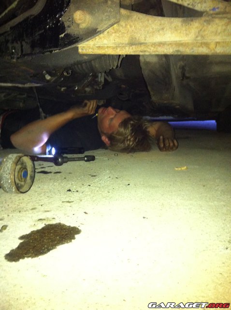

nu har de hänt endel iaf=) motorn är i!
bilder här:
fick hjälp av polarna ante å henke, de va grymt skönt!
https://www1.garaget.org/gallery/images/94/93351/93351-a6ba73365a9dcdab9805515467403ac3.jpg
https://www1.garaget.org/gallery/images/94/93351/93351-80688f5dad5ac358ab3f599b801ee1a6.jpg
ante skruvar fast växellådsbalken smile
https://www1.garaget.org/gallery/images/94/93351/93351-c13ad0b54e5af13f6f6b23e87d0667a2.jpg
TADAAAA!
https://www1.garaget.org/gallery/images/94/93351/93351-f1ae29a19bd9440f0f5715643187f394.jpg
nu e de bara en satingens massa inkoppling men får vara bra för idag;)

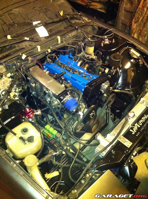

update igen då.
har fått dit fuelrail med spridare. tog typ en halv dag:P men det blev bra iaf!
http://www1.garaget.org/gallery/images/94/93351/93351-a8c82ffee3820282971bab8c5527d387.jpg
vad tycks?
så har jag fått på hela insuget samt en del slang å crap!
motorn i detta nu.
http://www1.garaget.org/gallery/images/94/93351/93351-9815280a13867a056b70a1fdbb0b463b.jpg
sedan eftersom jag plockade ner motorn och sen lät projektet stå i ca 6 månader så glömdes massor bort....
så om jag skulle kunna få lite hjälp med detta skulle jag vara väldigt tacksam!
först har vi det här utloppet. vart ska de kopplas på?
http://www1.garaget.org/gallery/images/94/93351/93351-f48a9d9970b54a5d88db4c242670358b.jpg
sedan detta på framkant insug. vart ska de kopplas?
http://www1.garaget.org/gallery/images/94/93351/93351-7997bf2a3149d44d5c45914123c5e7a6.jpg
denna med, har för mej att den hade nåt med fuelrailen att göra men nu när jag bytt fuelrail vart ska den då?
http://www1.garaget.org/gallery/images/94/93351/93351-3fb008b80cf489b3fb334a3e2fe90ffc.jpg
tacksam för hjälp=)
mvh
den ska gå upp till ventilkåpan smile och den andra ska från insuget och in i kopplingen där sen blir de en T korsning ena går in i tryck röret andra fortsätter ca 20cm back och går in i ett järn rör som går under insuget sen en slang från röret till tomgångs-motorn smile riktigt schysst projekt smile
