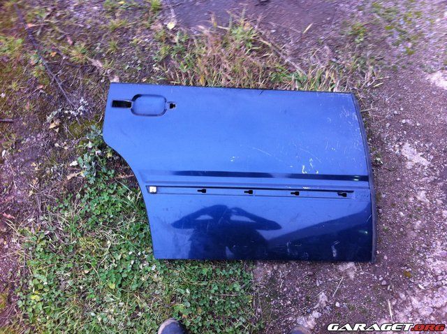

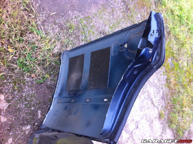

vart ett par timmar i dag med,,,
började med att kapa ur dörr för breddning
https://www1.garaget.org/gallery/images/150/149003/149003-3fd2a6c9ab95b5824abb6d133cef6c39.jpg
https://www1.garaget.org/gallery/images/150/149003/149003-97c749ec2b529a340fc695d2c1e99b01.jpg
https://www1.garaget.org/gallery/images/150/149003/149003-d36926f37223a533e1624d9f2a751682.jpg
https://www1.garaget.org/gallery/images/150/149003/149003-cf50460f1cf14ecf2eb5a3ffc9a86876.jpg

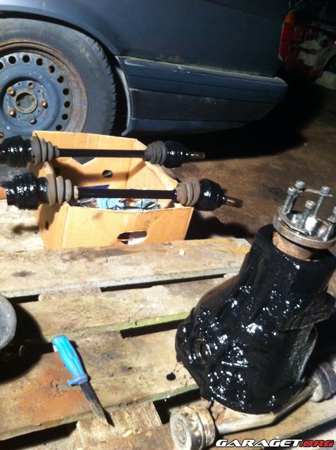

men iaf idag fick jag ett ryck med att måla upp drivaxlar å bakaxel.
https://www1.garaget.org/gallery/images/150/149003/149003-b67aa72acdea332ba7e3da827555332d.jpg
https://www1.garaget.org/gallery/images/150/149003/149003-415fefe0e35e8010cec315d8a6ea6b9f.jpg
https://www1.garaget.org/gallery/images/150/149003/149003-5e991cfb412fa9b52319219c158d0fba.jpg
vet ej om jag ska andvända denna adapterfläns, beror på om man hittar nån vättig låda
https://www1.garaget.org/gallery/images/150/149003/149003-4af9642b602279d2e9fc3db7bc93b7d0_large.jpg
