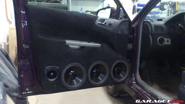

Hm.. Ni kanse är sugna på att få se hur dörrarna blev?
Dom har varit klara i några veckor xD samt så börjar lådan å bli något ''klar''.
#hemåsänk

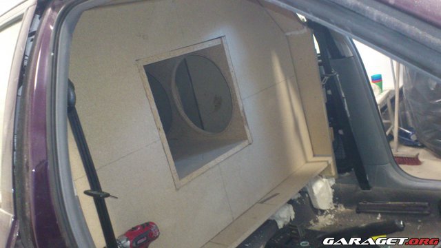

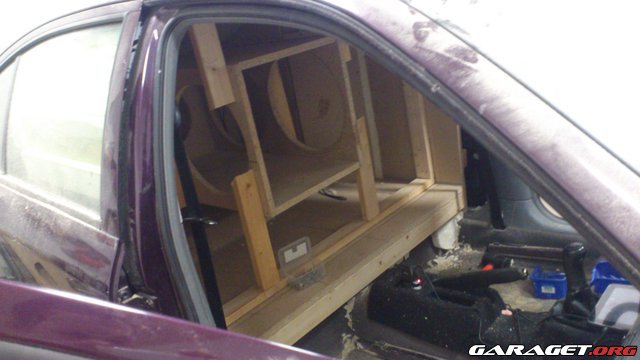

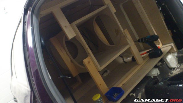

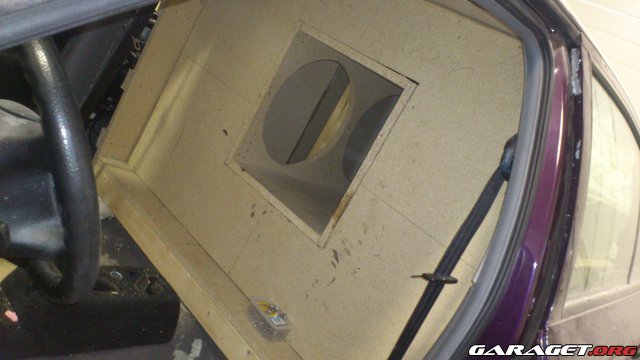

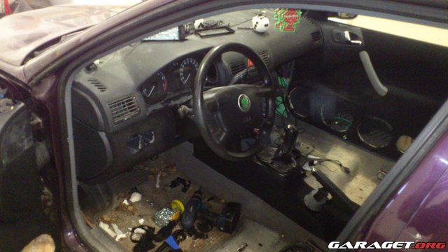

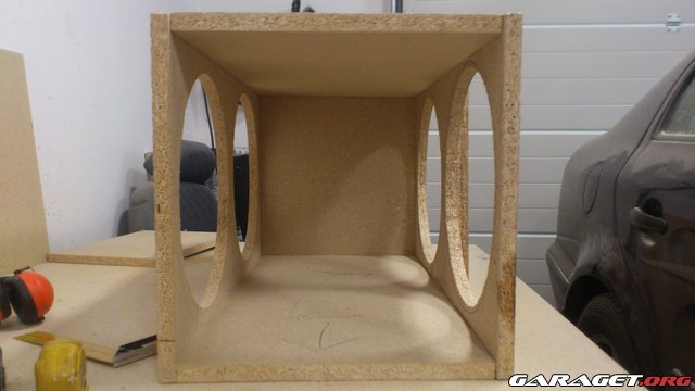

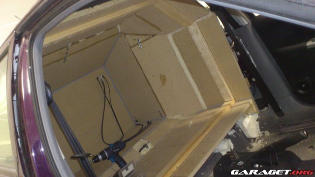

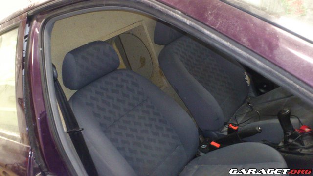

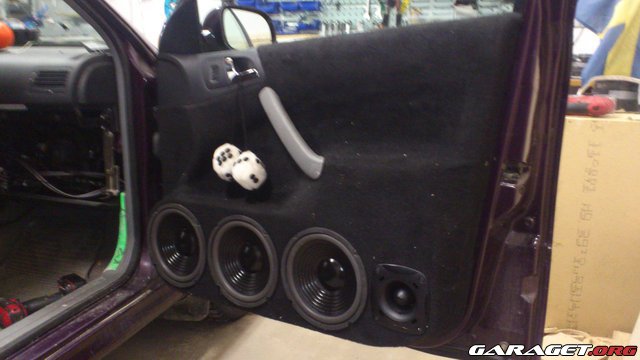

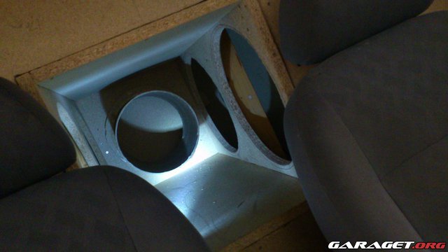

Jaja ni får väl lite bilder då smile
lådan ska spacklas och målas! samt tätas lite wink
https://www1.garaget.org/gallery/images/125/124605/124605-6d56d729fcc33fe8a901669926d82531.jpg
https://www1.garaget.org/gallery/images/125/124605/124605-8159620946259ae16f499a48c4dbca54.jpg
https://www1.garaget.org/gallery/images/125/124605/124605-b0181e9e8c460b6cf97876c3e13da52a.jpg
https://www1.garaget.org/gallery/images/125/124605/124605-36d27efddb34e5952444429b9a90d131.jpg
https://www1.garaget.org/gallery/images/125/124605/124605-6b77370386f8db2d7cb437931f025ef6.jpg
https://www1.garaget.org/gallery/images/125/124605/124605-efb3b282c0d82d273c1929fe76c9ec53.jpg
https://www1.garaget.org/gallery/images/125/124605/124605-9102ca662f1c7edc29b8f1c950691f96.jpg
https://www1.garaget.org/gallery/images/125/124605/124605-5a1c6b7bd041ca167ff7817d0eaf9477.jpg
https://www1.garaget.org/gallery/images/125/124605/124605-95138f6e049b3512a7eed6b68c9ad455.jpg
https://www1.garaget.org/gallery/images/125/124605/124605-e63f9afc61ff533e9728e4376c08ab15.jpg
https://www1.garaget.org/gallery/images/125/124605/124605-015151aeb3e4b805d13c0d906b3095a8.jpg
https://www1.garaget.org/gallery/images/125/124605/124605-dd0ce5c4865443191d3af99763c03b04.jpg
https://www1.garaget.org/gallery/images/125/124605/124605-5fb8dde5625565bf175c264475d2065e.jpg
Senast redigerat av skoda104 (20 december 2012)

Porten är löstagbar wink så det blir å skruva i basarna längst in före smile
Tack du, det ska du såklart få big_smile
Det blir Re Se 15 wink

#738
Tycker det fyrkantiga hålet där allt tryck ska ut ser liten ut. Är den större än konarean + portarea tillsammans? Annars bygger du ju in en luftbroms i det hela. Då blir det nog inte så många db som det kan bli?
Golf R https://www.garaget.org/forum/viewtopic.php?id=328740
Kärlek växer inte på träd, den byggs i Tyskland!
I love 20Hz !
1 327 Inlägg
21 december 2012
#739
suck......
Om det inte blir nå bra, så äre bara å bygga om ^^ inga problem..
jag hade inga problem med förra tunneln då jag hade samma mått på själva tunneln + en 6'' port då ^^ spelade 148,8 i 29Hz musik med det bygget å kunde göra fulla hairtricks ner till 17Hz utan problem..
#hemåsänk

#740
Ser gött ut pöjk! ett stag mellan väggarna och själva "tunneln hade nog inte skadat dock?
Lär bli rätt bra fladder i den biten annars, men det kommer kanske innan allt sätts på plats?
