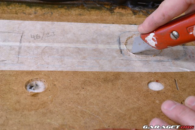

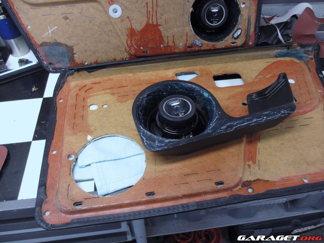

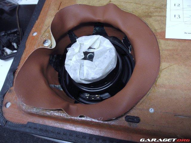

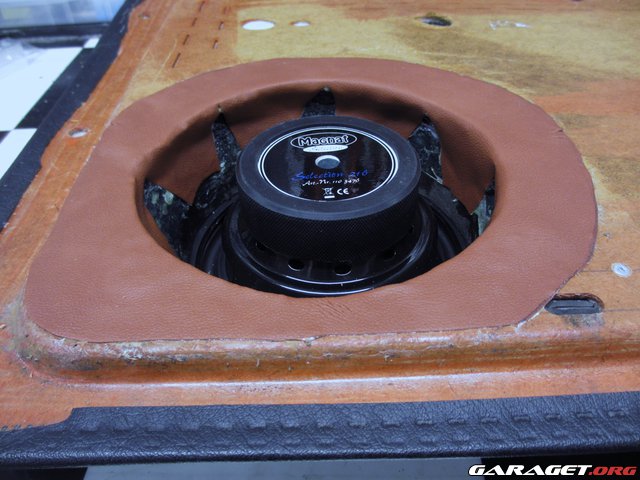

Idag har bafflarna monterats på de nya svarta dörrsidorna. Sitter skruvade från insidan, sitter med 3M häftmassa runt öppningen dels som tätning och dels som fätsmassa så inget ska skramla och slutligen limmade jag dit vinyl som binder ihop det ändå mer. Inbillar mig att detta ska räcka smile

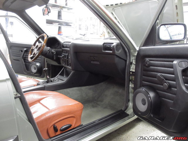

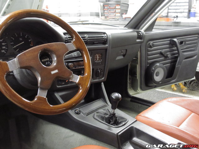

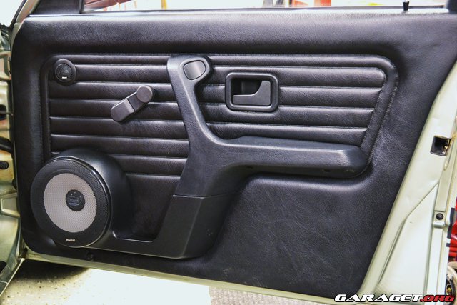

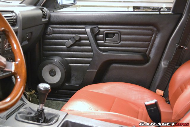

En av framdörrarna nästan helt klar. Valde att flytta ner diskanten från trekanten vid a-stolpen till dörrsidan. Sitter stabilare och diskretare men spelar kanske lite säre då den sitter lägre än tidigare.

Nu så är alla fyra dörrsidorna utbytta och uppdaterade vad det gäller bafflar och placering av diskanter och delningsfilter. Närmast på tur att tillverka en kartficka som saknas bak på passagerarstolen.

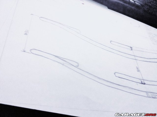

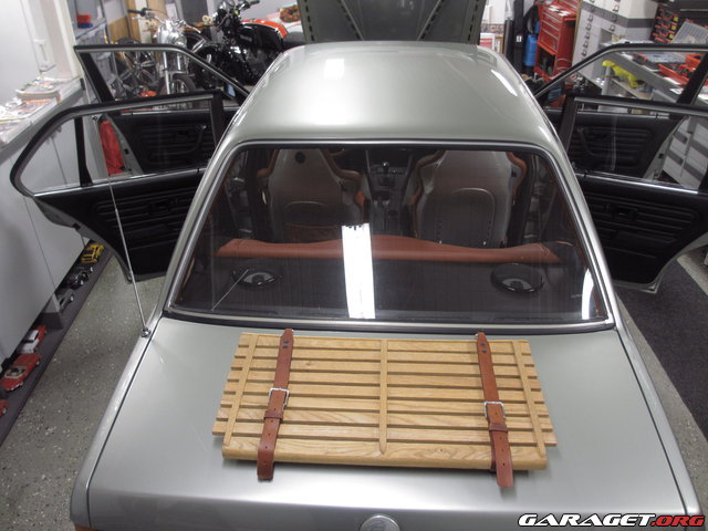

Planerar ställa ut bilen på Motormässan i Östersund sista helgen i maj  www.motormässan.nu , har inte fått klartecken från arrangören men fick en stund över att fundera över en lite frän dekor på golvet. Fick börja med att räkna ut hur hjulen rullar....

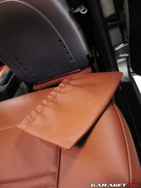

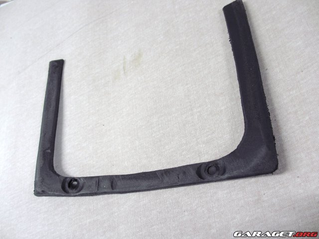

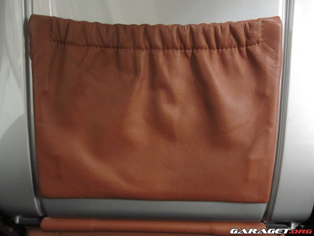

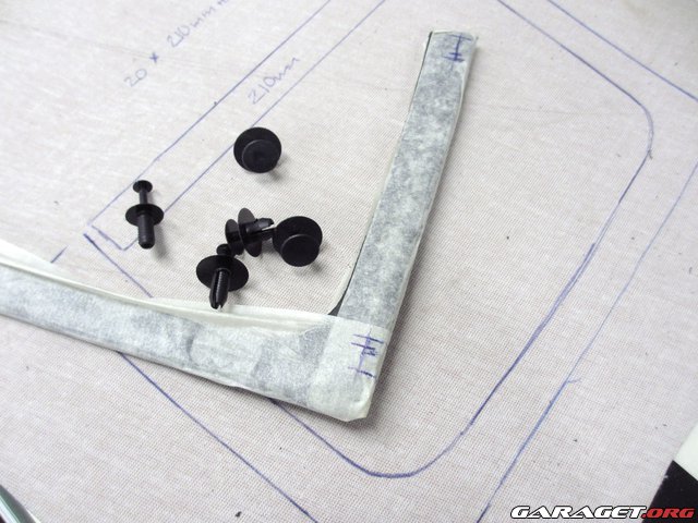

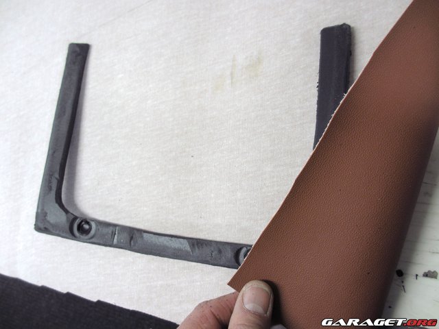

Det händer väldigt lite för tillfället med bilen. Ork och lust har saknats en längre tid nu. Men idag tog jag och kapade till en ram som ska vara till "fickan" som saknas bak på en av Porschestolarna. En ny kostade massor och materialet till denna är gratis. En kasserad rygg till en kontorsstol som kapats till samt överbliven vinyl från baksätet,
https://www1.garaget.org/gallery/images/25/24112/24112-89f18fd138aac8c9f5db2202d0dad349.jpg
https://www1.garaget.org/gallery/images/25/24112/24112-a5e34dcbf054b44db833f8c4c39308e0.jpg
https://www1.garaget.org/gallery/images/25/24112/24112-d7d054d0f67d727fd78a87d0d2efe9f0.jpg
...och så här ska den bli på ett ungefär...

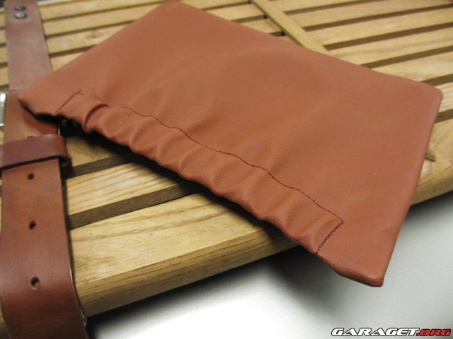

Nytillverkad kopia till den högra stolen.
https://www1.garaget.org/gallery/images/25/24112/24112-058ee7170cd38bfae4cf85eb3bdb8392.jpg
https://www1.garaget.org/gallery/images/25/24112/24112-2e5f8d56b52a0d18d9564735e1e8eff8.jpg
