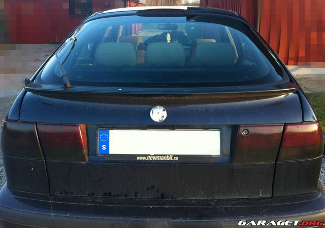

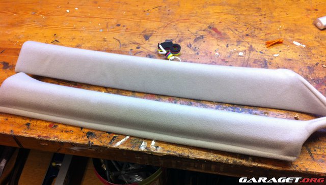

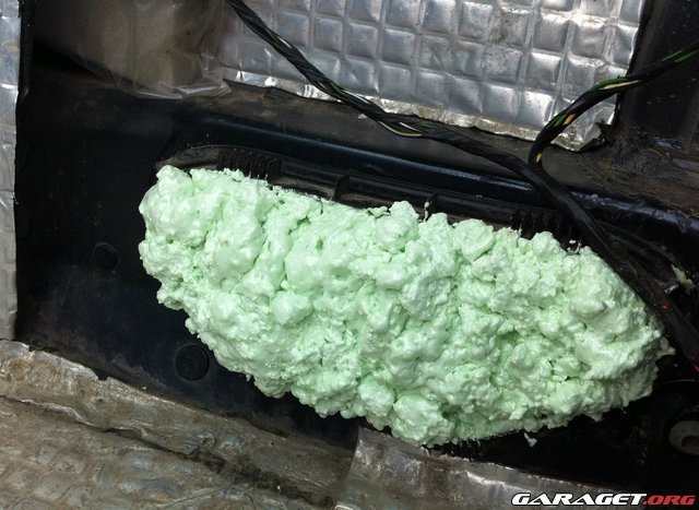

Så då har man fått gjort lite igen.. smile
Började med att rensa och städa bilen sen blev det att fixa bagaget som har varit swimmingpool ett tag wink
https://www1.garaget.org/gallery/images/161/160548/160548-3f6555908279e5d6b33a05e8c051dc8c.jpg
Får se hur det håller.. funkar det inte så blir det antingen popnita eller svetsa..
https://www1.garaget.org/gallery/images/161/160548/160548-0338263c2c7ba978018ee7faebea434e.jpg
Passade även på att tona bakljuset som sitter på taket.. (syns dåligt på bilden.. ber även om ursäkt för en väldigt skitig bil wink )
https://www1.garaget.org/gallery/images/161/160548/160548-9fd897a1ece2a508017eef9d9db02773.jpg

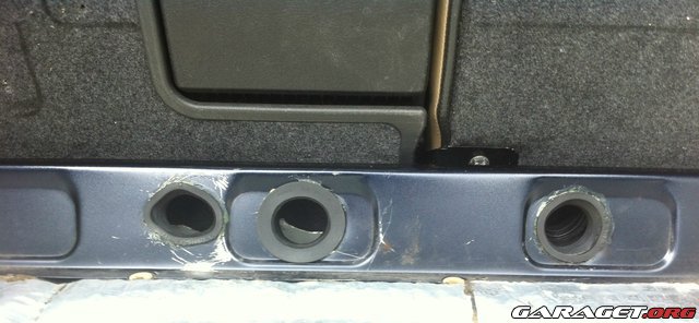

och så gjorde jag ännu en genomföring smile

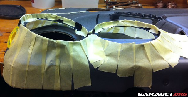

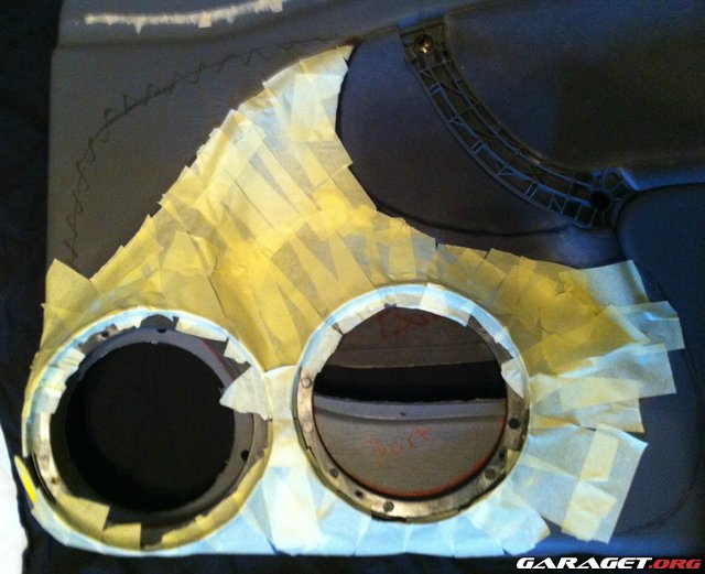

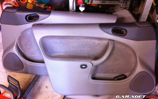

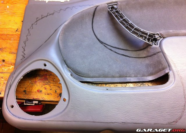

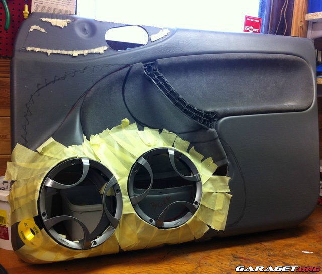

Blev lite gjort idag med, men är lite osäker på hur jag ska gå till väga.. ska man dra fleecen över hela eller bara till där jag markerat? tongue
https://www1.garaget.org/gallery/images/161/160548/160548-2f46fdf6c54ae03fc8bd9a56c788aa16.jpg
Börjar med att rita upp hur det ska se ut.. smile
https://www1.garaget.org/gallery/images/161/160548/160548-b7637b56d3f4fb376377635a0f9c5fdc.jpg
Så nu börjar det likna något, dom är vinklade emot varandra smile
https://www1.garaget.org/gallery/images/161/160548/160548-78c8c45748543721421ffea849b70e9f.jpg
hmm tongue
https://www1.garaget.org/gallery/images/161/160548/160548-5da7501f88400f8853889db52e01cabe.jpg
och så här långt är jag kommen nu, dom bafflarna är bara ''testbafflar'' för att se hur det kommer se ut.. Ser det ut som skit så säg gärna till om jag ska ändra på något smile

kolla in mina dörrsidor dom är ungerfär som du ha gjort:D

Tänk på att du måste klä av vinylen först, annars fäster inte polyestern. Sen e de ett bra tips att plasta dörrsidorna innan så att dom inte drar sig när du plastar filten
Sen tar du o drar fleece-filten där du ska ha formerna o fäster med smältlim. Kolla min projekttråd så ser du hur jag har gjort smile

Okej, men när man plastar dörrsidan innan ska den då spännas fast medans den torkar så den inte böjer sig eller det gör den inte?
Japp det ska jag göra, tack för tipsen smile

Nej först bara penslar du den med polyester, ta ganska rejält så du mättar den riktigt. Sen drar du av vinylen och gör likadant på utsidan, sen lägger du glasfiber på insidan och låter de torka. Iom att du gör allt i steg så drar de inte sig, du behöver inte ens hålla den i spänn medan den torkar utan den kan ligga på marken. Sen är dörrsidan så pass stum att den inte kommer kunna dra sig hur mycket du än spänner filten wink
Eftersom dörrsidan är gjord i papp så suger den åt sig en del av polyestern och blir riktigt hård!
