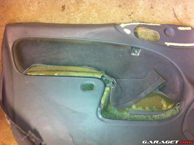

Så då e jag igång och tar bort vinylen.. Är det bara jag eller men fan vad den sitter.. big_smile hängde ju med ett lager papp när jag drog bort det...
Nu har jag kommit så långt att jag blivit osäker på hur jag ska gå till väga.. hur har ni gjort, tagit bort ''arm stödet'' helt eller bara skurit med en kniv längs kanten runt om ? roll
http://www1.garaget.org/gallery/images/161/160548/160548-52b7ba17b00b10a554bbdde75fc1fc03.jpg
jag skar dom i mindre bitar så blev det lättare att få bort.skulle ju ändå inte spara det..

#286
M_icke_ skrev:
Sydeken skrev:
M_icke_ skrev:
Nej först bara penslar du den med polyester, ta ganska rejält så du mättar den riktigt. Sen drar du av vinylen och gör likadant på utsidan, sen lägger du glasfiber på insidan och låter de torka. Iom att du gör allt i steg så drar de inte sig, du behöver inte ens hålla den i spänn medan den torkar utan den kan ligga på marken. Sen är dörrsidan så pass stum att den inte kommer kunna dra sig hur mycket du än spänner filten wink
Eftersom dörrsidan är gjord i papp så suger den åt sig en del av polyestern och blir riktigt hård!
Du skulle plasta baksidan först med ett lager polyester och sen ett lager glasfiber på de så kan du dra av vinylen och dra väck armstödet utan att dörridan drar sig wink sen stryker du bara utsidan med polyester efter de så e stommen klar wink

M_icke_ skrev:
Jaha ajfan.. För nu är all vinylen borta och även armstödet borta, hur går jag bäst till väga nu då? :S

Sydeken skrev:
M_icke_ skrev:
Stryk den då med polyester, lägg på ett rejält lager på insidan så den får dra åt sig, sen låter du den torka o sen stryker du utsidan och låter den torka o sen på med glasfiber på insidan så blir de bra ändå wink
