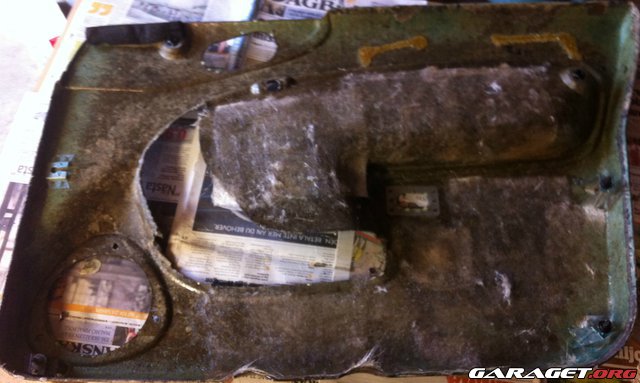

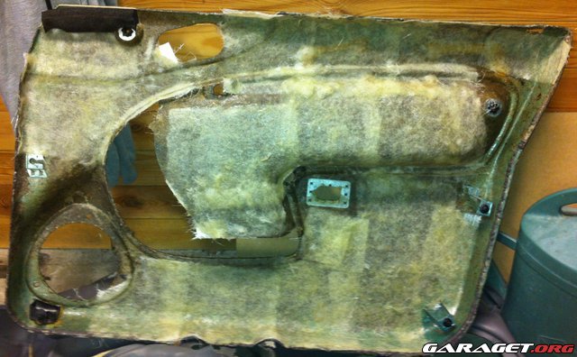

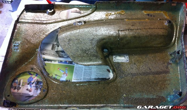

Började på ena dörrsidan idag, så nu har både framsidan och baksidan ett lager polyester, imorgon blir det troligtvis glasfiber på baksidan smile
https://www1.garaget.org/gallery/images/161/160548/160548-3f0b8b2b4b115cf94199341410400a72.jpg
https://www1.garaget.org/gallery/images/161/160548/160548-dff0f0220d1d628cd87a9a54d56fcfc4.jpg

#312
http://www1.garaget.org/gallery/images/161/160548/160548-3f0b8b2b4b115cf94199341410400a72.jpg
http://www1.garaget.org/gallery/images/161/160548/160548-dff0f0220d1d628cd87a9a54d56fcfc4.jpg
Ser bra ut! smile

M_icke_ skrev:
Ser bra ut! smile
Tack! smile

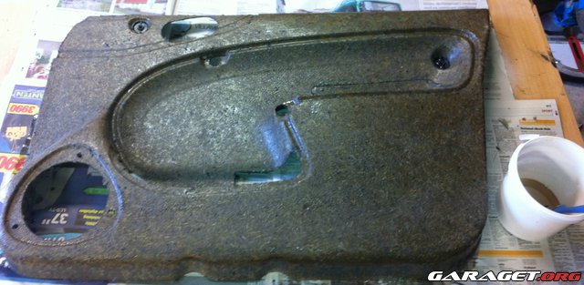

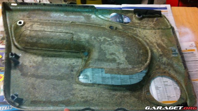

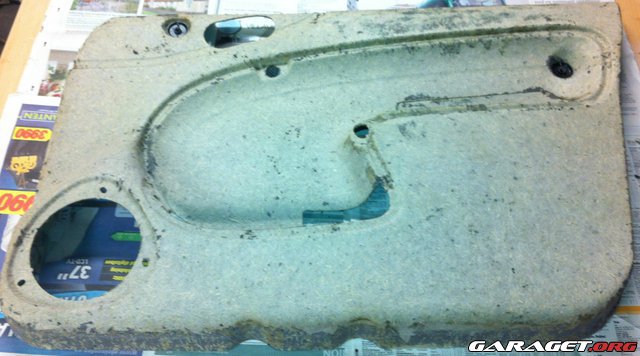

https://www1.garaget.org/gallery/images/161/160548/160548-3aebd0f7c9d91782d2466978832f08a6.jpg
Bilden är suddig så den lurar lite hur det egentligen ser ut ..
Blev bara halv dörrsidan då härdmedlet tog slut.. blir kanske biltema imorgon
smile

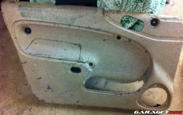

jaha då va helgen här.. skönt utan jobb eller....
https://www1.garaget.org/gallery/images/161/160548/160548-38bd1aada9dcda07ef8c69f04463a8e0.jpg
En ny medlem i samlingen smile
https://www1.garaget.org/gallery/images/161/160548/160548-46a1db12612775e19930b494159f6b21.jpg
Då va ena dörrsidans stomme i stort sätt klar tongue
https://www1.garaget.org/gallery/images/161/160548/160548-ca002508730007172ce78eb43658404d.jpg
Så nästa dörrsida på tur, så Micke gjorde som du sa och behöll vinylen på big_smile
https://www1.garaget.org/gallery/images/161/160548/160548-7ed686c7951571d1eb54dba5e8645960.jpg
Vinylen av!
https://www1.garaget.org/gallery/images/161/160548/160548-d748363ebe12e365ccd0fcae432ed851.jpg
och så här långt är jag kommer nu, den ligger på tork tongue
https://www1.garaget.org/gallery/images/161/160548/160548-224989282598abf4fa0519fa8f777b9a.jpg
Senast redigerat av Sydeken (28 april 2012)

Ser bra ut! Tror nästan du ska använda mer polyester på glasfibermattan tongue Den ska va helt genomdränkt:) O va noga med o trycka ut all lyft som kan samlas under smile
