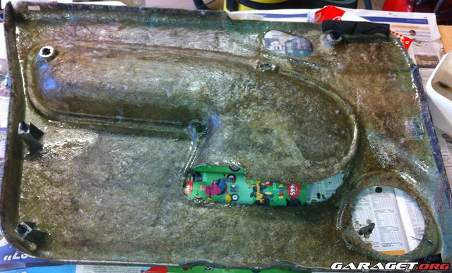

M_icke_ skrev:
Ser bra ut! Tror nästan du ska använda mer polyester på glasfibermattan tongue Den ska va helt genomdränkt:) O va noga med o trycka ut all lyft som kan samlas under smile
aha tongue o jag som tyckte jag tog för mycket big_smile för mattan börja ''dela'' sig nästan tongue  Men ska tänka på det till den dörrsidan jag håller på med nu. Ja det blev lite luft under där limmet ifrån frigoliten satt men det är borta nu på den jag håller på med smile
Nej mattan ska dränkas så pass att glasfiberväven blir genomskinlig, du får då en sorts gelé som när den torkar blir armerad plast. Vitsen med glasfibern är att armera polyestern så att den inte spricker smile
Du kan lägga flera lager glasfiber på varandra om du vill ha det extra starkt o sedan dränka in det ordentligt. För att sedan få ut luften så kan du använda en pensel till att "dutta" på mattan så alla bubblor försvinner.
När du fått till de bra så ska du inte kunna se varken glasfiberväven eller några bubblor under(dessa ser ut som ljusa fläckar) Och skulle de va så att du har fått de lite ojämnt så kan du med en pensel dra ut de o jämna till smile

racer-putte skrev:
Sydeken skrev:
racer-putte skrev:
varför  köpa 1l för  blir jue möjje dyrare liter-pris då smile
visste inte exakt hur mycket som skulle gå åt men jag har ju som sagt märkt att det gick åt en del, så det blev 4st totalt. Hade jag vetat det från början hade jag köpt en 5liters burk för när jag e klar med dörrarna tror jag inte jag ska använda polyester till något mer tongue
precis va en 5a ja mena de e sån skillnad i pris så du har typ bara betalat för 4 iaf fast du fick 5l smile men vore ja du skulle ja sätta illbaxs dörrsidorna såfort du plastat klart risken e att dom tokslår sig  ,,
Jag har faktiskt testat denna metoden då jag plastat flera dörrar och om man mättar pappen först så kommer den inte slå sig när man lägger på glasfibret sen och när det väl har torkat så kan man spänna filten o plasta vidare utan att vara orolig;)
Rekommenderar dock att man kontrollerar innan man spänner filten, saabdörrsidorna är lätta då dom är raka, bara o lägga på ett betonggolv så ser man om den har blivit skev smile

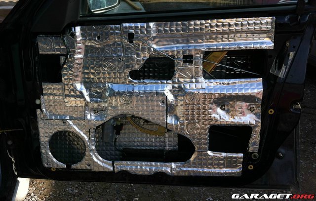

https://www1.garaget.org/gallery/images/161/160548/160548-3c20f9ac5db80efd62072795625bd540.jpg
https://www1.garaget.org/gallery/images/161/160548/160548-53d4037937402ce5bcc2c35068f06c86.jpg
https://www1.garaget.org/gallery/images/161/160548/160548-170fe9e0906f2ec80432f154321f2c6e.jpg
Allt för idag, fått gjort en hel del tycker jag smile blir mer imorgon, Ha de! tongue
