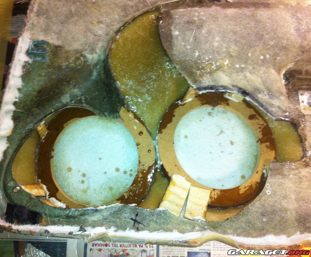

så nu ska det snart plastas big_smile
vad tror ni om dom ? tongue

Ser ut att bli bra! Se nu bara till att genomvåta fleecen ordentligt! Måste va riktigt genomvått! smile
Tack ! smile Japp det ska jag göra smile

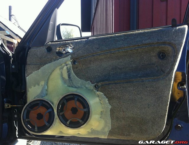

Då va även dörrsidorna provmonterade och dom hade inte dragit sig något big_smile
https://www1.garaget.org/gallery/images/161/160548/160548-3cbcaf3b497b1fb5003b24b6607b29a2.jpg
Nu är det bara förstärkning på baksidan kvar tongue
https://www1.garaget.org/gallery/images/161/160548/160548-4ddc37c2eff5c28c257c6004824ec086.jpg
Jag är ju långt ifrån klar men det jag har gjort än så länge är jag nöjd med smile

750 Inlägg
7 maj 2012
#355
provmonterade, inte i kopplade tongue
https://www1.garaget.org/gallery/images/161/160548/160548-698f947b3b7dec7e602313a86db87253.jpg
Så då va det värsta ner slipat..
https://www1.garaget.org/gallery/images/161/160548/160548-8c39ba8f9027e5aec9a63de4e06483c3.jpg
Hur gör ni när ni lägger på spacklet, lägger ni på lite i taget eller bygger upp allt direkt och sen slipar ner det överflödiga?

Jag hade lagt på ett lager sydd väv över hela dörrsidan och sedan spacklat ev små "skavanker" sparar otroligt mkt tid och slipapper smile
Jag har bara matta hemma, men om jag lägger på väv skapar inte det en del slip jobb? För som det är nu så behövs det bara spacklas former och småhål där fleecen är smile

väven i sig lämnar ju inte några mattkanter som uppstår när du använder osydd. Men spackla upp kanterna mot fleecen å sen på med ett lager glasfiberspackel på fleecen å sen slipa slipa å på med finspackel
Aja det löser sig nog smile tack för hjälpen!
