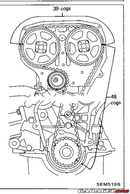

Nu har jag gjort en kontroll av kamremen för att kunna utesluta den i mitt felsökande, försöker få ihop det när man räknar kuggarna. Då det var en som sa att man inte kan lita på kamremsmarkeringarna.
Är det alternativ.1 eller Alternativ 2 man räknar ifrån? altså uppe på den kuggen med markeringen eller vid sidan av den?

Jo jag vet att det finns markeringar mot kammar och på vevaxeln, men dem är inte riktigt 100% på min motor så ser inte exakt om dem stämer.  Absolut säkraste måste ju vara att räkna kuggarna.
Sen räknade jag antal kugg mellan sträckena på kamremen och de stämde ej med 39 mellan kammar och 48 mellan kam och vev.

https://www1.garaget.org/gallery/images/43/42918/42918-c5b01774b9da28b8a3d575d0b8e5d39f.jpg
Kan de här hjälpa?

Du kan räkna kuggarna mellan kammarna, men det betyder inte att dem står rätt i förhållande till veven.
Jag kan inte mycket om just den motorn, men tror ändå du ska försöka ställa allt enligt markeringarna.

Tackar, enligt den här står kammarna rätt:P.
Jo ,man kan se om dem står rätt förhållandevis till veven då det ska vara 48 kugg mellan märket på kam och märke på vev. Men självklart ska markeringarna stå rätt mot vev och kammar.

https://www1.garaget.org/gallery/images/43/42918/42918-52948f147ceec112b7ef8e98b0853b61.jpg
Över tydliga bilder wink

Men om man kollar på denna bild ser det ut som man ska räkna från den markerade kuggen till den andra markerade. På den första bilden du skickade ser det ut som man räknar till sidan om kuggen xD

Skit i räkning av kuggar. Det krånglar bara till det. Använd uteslutande markeringarna på plåten bakom kamdreven och punkterna på dreven. På vevaxeldrevet ska pricken vara mitt för spåret i oljepumpens krage.

det är båda alternativen och hjulet som sitter på vevaxeln du ska räkna med...

Hmm, okej, Då står den rätt nu. Jag ville nästan att den skulle vara felet, då jag har sökt igenom allt känns det som nu.
