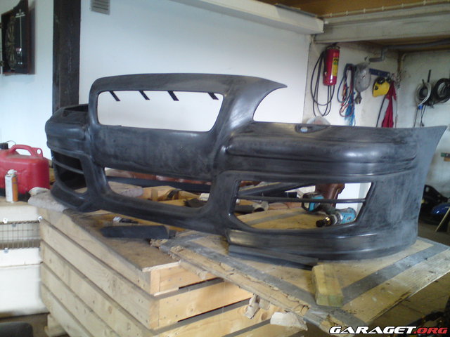

https://www1.garaget.org/gallery/images/162/161796/161796-61c67851e910f05bafcd5c2003e56c79.jpg
Listerna är snart ner slipade och ska iväg och lackeras de med, men det tar en jävla tid för att få det bra tongue

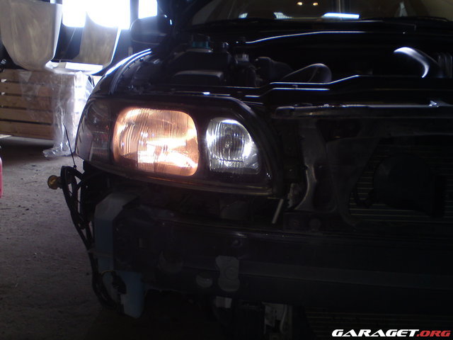

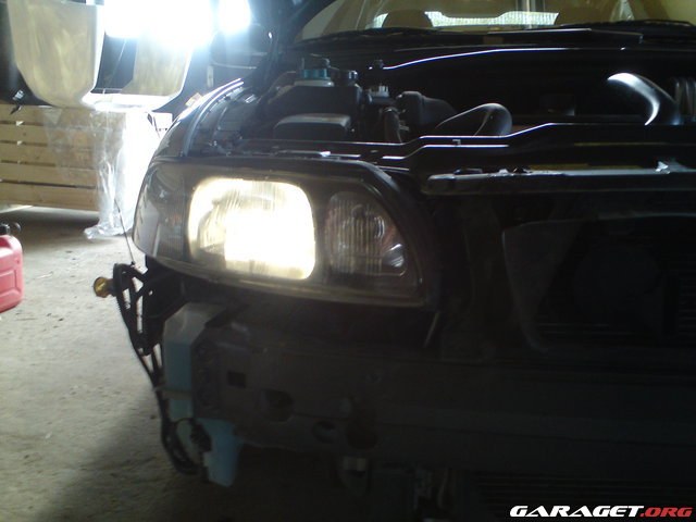

https://www1.garaget.org/gallery/images/162/161796/161796-8efaaed75a8379afb3f2b91357bc43ab.jpg
Fick hem grejorna ifrån Vparts igår big_smile som tex slinga dioder, dioder parkeringsljus, ögonlock, galler, bromsoksfärg, short shift och pluggar till torkarhålen fram på fronten.
https://www1.garaget.org/gallery/images/162/161796/161796-fe84bdd00d2dce2738259597edcb7379.jpg
Före
https://www1.garaget.org/gallery/images/162/161796/161796-270c6331c4d53c228577c3feb9725b3f.jpg
Efter med dioder

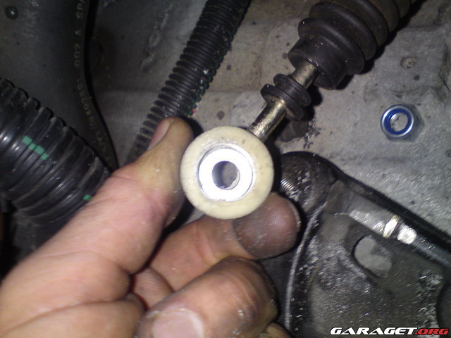

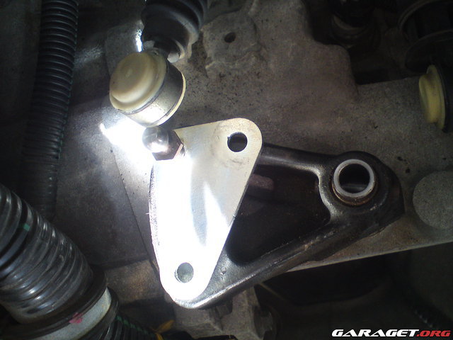

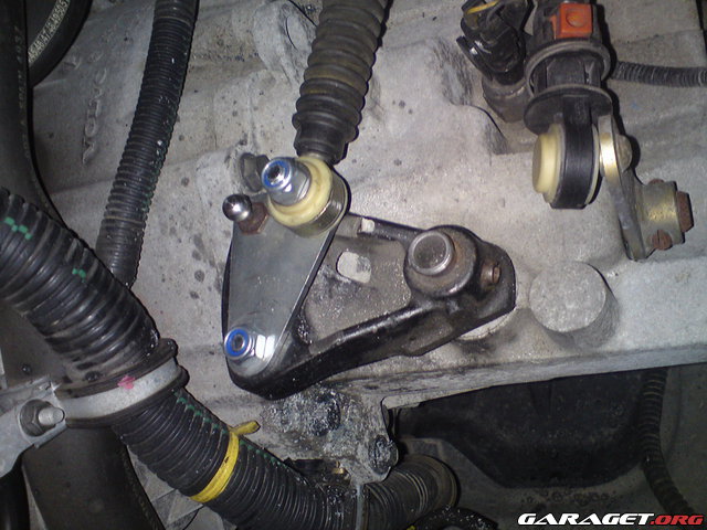

UPDATE

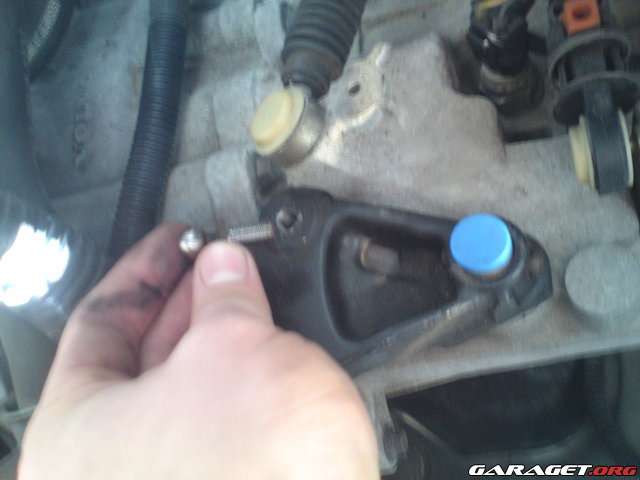

Har installerat shortshiften men var inte så lätt som de beskrev på hemsidan kan jag säga...
Enligt dem ska man bara behöva borra et hål hmm
https://www1.garaget.org/gallery/images/162/161796/161796-8060b35a5e65ca14458409f90dc6bba3.jpg
isärskruvning
https://www1.garaget.org/gallery/images/162/161796/161796-6dd7173e6b7b9c2e440b224e1ba58676.jpg
Konstaterat fel då ja måste slipa bort en del för att kunna få dit muttern
https://www1.garaget.org/gallery/images/162/161796/161796-36edf4e4b241cc3551e1aa0f94a9e627.jpg
Fick slipa bort lite på svängarmen och i fästet så var jag ju tvungen att ta bort innerdelarna men då kom nästa problem med att det blev glapp, lyckades få bort problemet genom att slipa bort innerdelen och få in lite brickor så var problemet borta wink
https://www1.garaget.org/gallery/images/162/161796/161796-ed4157a3b9568154965e4116c4fb357a.jpg
Slutresultatet blev helt ok ändå lite ovant med skillnaden än.. Lite trögare och kortare men nu är det helt underbart big_smile

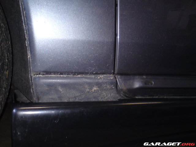

Tyvär så har lackeringen blivit uppskuten igen då sidokjolarna inte kommit hem än. Men har alla grejor nu tror jag. Min största fundering är hur jag får ihop de två plast delarna på ett bra och snyggt sätt?? Sidokjolen är ju i abs plast vad orginal sidan är gjord i vet jag inte, men de ska iallafall sättas ihop. Har hör om plastsvetsning någon som kan mer om detta så HJÄLP!!

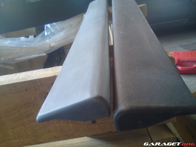

https://www1.garaget.org/gallery/images/162/161796/161796-d0ca0b21f40654d9ccaf1c107cbe0f58.jpg
Här har du de 2 delar som ska sitta ihop har svårt att tro det blir snyggt med bara lack ;P Dessa lister var de jag fick ifrån början men de är dock till en v70 så de är för långa.. Väntar fortfarande på mina s60 lister.
