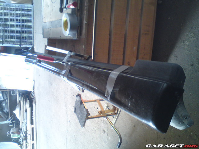

Kolla min bil annars, jag har inte satt ihop någonting utan jag har de listerna på som vanligt, lackade då såklart smile
http://www1.garaget.org/gallery/images/162/161796/161796-d0ca0b21f40654d9ccaf1c107cbe0f58.jpg
Här har du de 2 delar som ska sitta ihop har svårt att tro det blir snyggt med bara lack ;P Dessa lister var de jag fick ifrån början men de är dock till en v70 så de är för långa.. Väntar fortfarande på mina s60 lister.
Är det ingen som vet ett bra sätt att sätta ihop dessa bitar? hmm

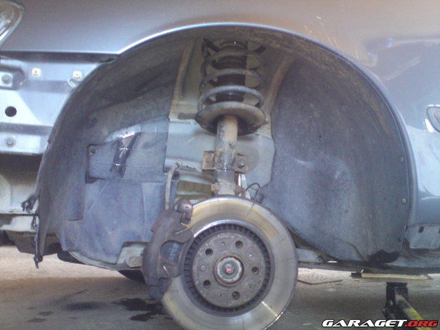

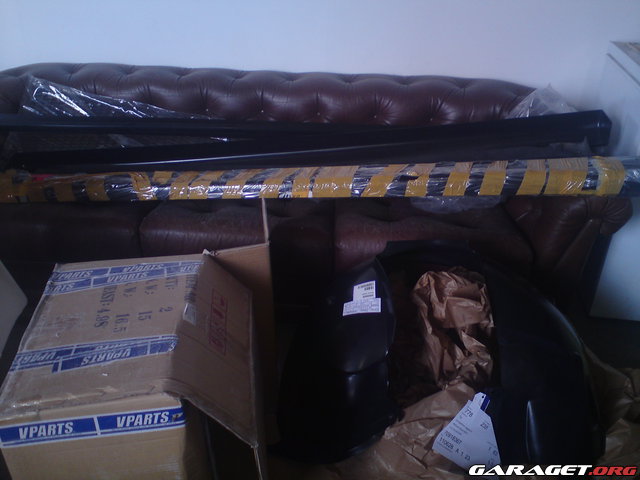

https://www1.garaget.org/gallery/images/162/161796/161796-d91b4b910969e395ec0a7397938d068f.jpg Fått hem mina sidokjolar big_smile
https://www1.garaget.org/gallery/images/162/161796/161796-f080063345b389cf0de7371a6003a4cc.jpg
Hjulhus innerskärmen klarade visst inte lite högre hastigheter, hela framdelen var bortsliten tongue

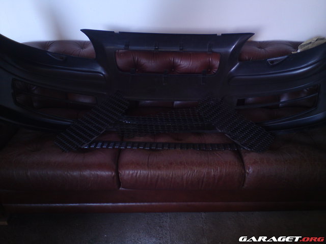

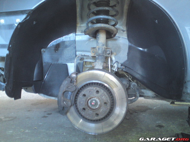

https://www1.garaget.org/gallery/images/162/161796/161796-30ee73293ac7d7f38ceb9a0124998513.jpg
Nya hjulhusskärmen
https://www1.garaget.org/gallery/images/162/161796/161796-8a5252720a4e823ecc7fc7f0cdc813e4.jpg
Klippt ut gallerbitarna...

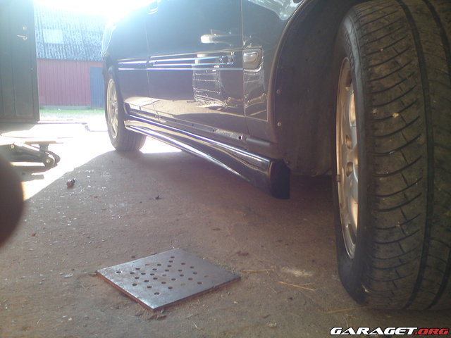

https://www1.garaget.org/gallery/images/162/161796/161796-9f4a1107ea41d0aa59acbc24e497ac4f.jpg
Sidokjolarna är nu nitade men ska limmas och slipas innan lakeringen
