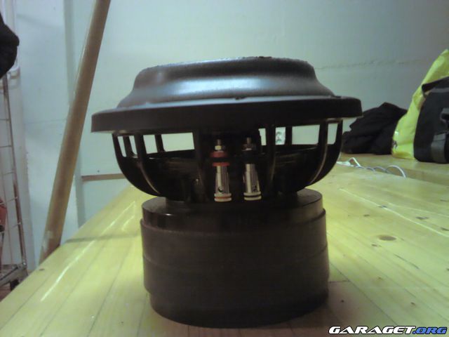

Har vi ngn som har egna erfarenheter av SA-8 här och kan berätta ngt?
edit:
Spännande: "The SA-8 features one of the strongest ferrite motors available on any 8" woofer on the market today. Due to this fact they MUST be utilized in no more than 0.5 to 0.6 cubic foot vented enclosures (or 0.2 to 0.3 cubic foot sealed enclosures) for daily usage. The powerful motor can easily drive the cone and spider to mechanical damage in larger enclosures"
Senast redigerat av zrken (2 juni 2011)
1 435 Inlägg
2 juni 2011
Japp detta lyckades jag med..
https://www1.garaget.org/gallery/archive/43073/1049081_wlxsxb.jpg
Min låda vare inge vidare, spolen var hel iaf smile
Jag hade första versionen också med lite sämre spiderlim, detta är åtgärdat i den som säljs nu.
