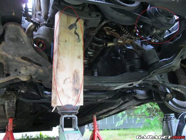

https://www1.garaget.org/gallery/images/99/98002/98002-c382b015efa5d81802174e9859a21f49.jpg
här är mitt recept på hur man tar bort ett oljetråg på bmw m50b20:
*släpp motorfästet
*släpp på styrservo pumpen
*tryck upp motorn alternativt en tjock planka och domkraft i det här fallet. haha skrattar åt det själv men det funka fan big_smile
463 Inlägg
8 juli 2011
#75
Freddriiik skrev:
http://www1.garaget.org/gallery/images/99/98002/98002-c382b015efa5d81802174e9859a21f49.jpg
*släpp motorfästet
måste lossa silen oxå annars får man inte ur tråget smile

Du löste det tillslut iallafall wink Varför tog du inte longboarden istället? Så du fått nytta av den för engångs skull wink
