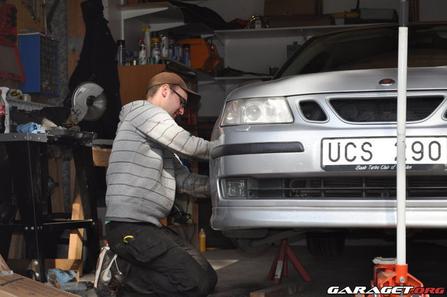

Update:
Idag stod bromsbyte på listan.
Först och främst måste jag tacka Jacob (Rallyhalle) för all hjälp, samt Olle (krom) för lån av garage
och all hjälp.
Först va planen att motionera mitt strulande bakre ok, men med en rostig och jävlig kolv
som inte ens ville gå ut igen skrotade vi den planen och tog fram det nya oket.

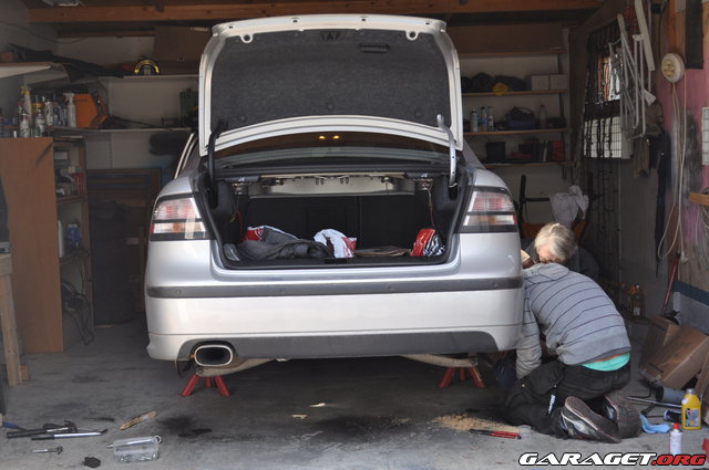

Jacob håller andan uppe trots att handbromsen ger en riktigt match.
https://www1.garaget.org/gallery/images/51/50636/50636-780863897ab61a9860feb29bbcf49cda.jpg
Jacob och Olle krigar vidare med handbromsen.
https://www1.garaget.org/gallery/images/51/50636/50636-e12b0be0a5d1d879d83a60610de51eaa.jpg
Jag själv fick smörjobbet med sidan som inte behövde nytt ok.smile
Även om detta ok jävlades en del med, men blev det bra sen.

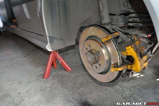

https://www1.garaget.org/gallery/images/51/50636/50636-5c2d73a49fed95ece1eb5a40f6d61efe.jpg
Monterat och klart bak, måste dock lacka det nya oket samt rengöra de andra.
Och se på fan, var det så handbromsen skulle kännas.tongue
https://www1.garaget.org/gallery/images/51/50636/50636-83e669d49cb07d6ccfa0da17fafa2381.jpg
Efter fika och luftning av bromsarna var det dags för främre skivor och belägg.
Jacob i farten igen.
https://www1.garaget.org/gallery/images/51/50636/50636-dd838c0a87eb56c71699a272e2ac0cb3.jpg

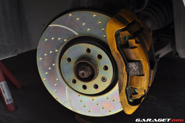

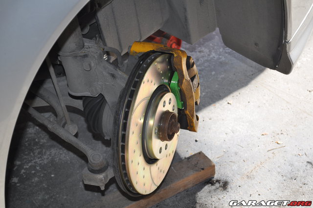

Ny skiva med extremt nedlortat ok, alla ok ska få se en omgång vid morgondagens tvätt.
https://www1.garaget.org/gallery/images/51/50636/50636-63f5c36fa85adf30471b078ac18c4990.jpg
https://www1.garaget.org/gallery/images/51/50636/50636-fa476846f2b44552ff6a4aa7e9249216.jpg
Tillslut, efter en kall men solig förmiddag samt en varmare och lika solig eftermiddag
stod kärran klar.smile
https://www1.garaget.org/gallery/images/51/50636/50636-80f2bc8993088cf0853f28976251291a.jpg
Bonusbild: Min och Krom's SS.
https://www1.garaget.org/gallery/images/51/50636/50636-6c32cbf08daee5460b0f47a6e0109f8c.jpg
Nu blir det ett par lugna 20-30 mil för att slipa in skivorna och beläggen.
Och åter igen, tack för all hjälp idag grabbar!cool
//Tompa

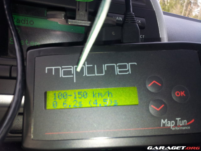

Va ute och testade ett par repor med Maptunern på Bergarakan  idag
och fick följande resultat:
80-120 km/h 3.5 sek (3:an)
100-150 km/h 6.5 sek (4:an)
100-150 km/h 6.2 sek (med växling 3-4:an).
9 grader ute och med 19".
Så visst har det extra vridet gett en extra push när man jämför med
Maptuns tider på förra programvaran (steg3).cool

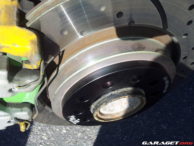

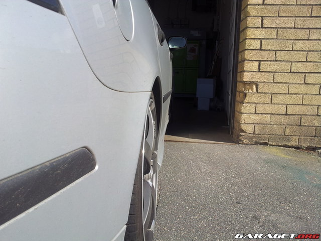

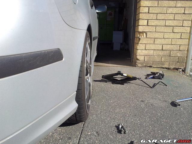

Lite småmeck blev det efter jobbet idag.

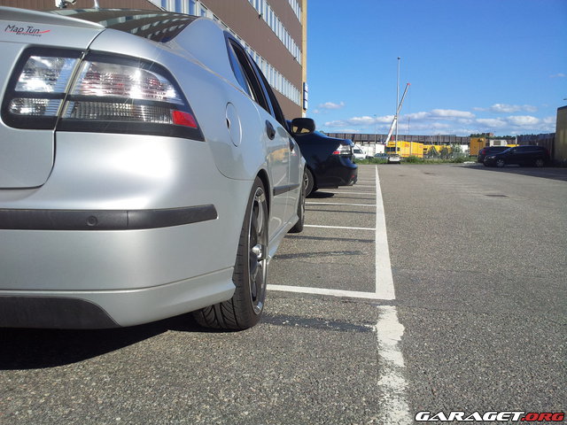

Köpte ju som sagt 4st 10mm spacers på Maptun Meet och slängde på de bakre idag.
Innan:
https://www1.garaget.org/gallery/images/51/50636/50636-68fc1eb38a360d82f87149860daf7027.jpg
https://www1.garaget.org/gallery/images/51/50636/50636-45e6de43ce77ffa5bda978d4138d601a.jpg
Efter:
https://www1.garaget.org/gallery/images/51/50636/50636-7e95ea0613d934bf4cae39ee2a89217a.jpg
https://www1.garaget.org/gallery/images/51/50636/50636-fd88bf94587c87122b4e08b43cea0368.jpg
Att flytta ut 10mm per sida bak gjorde det nu symmetriskt med fram så jag nöjer mig
där för tillfället.
Dock tycker jag att 10mm va på snudd för lite så risken finns att det blir 10mm fram och 20mm bak.
Allt hänger på om det blir nya fälgar i år eller ej.tongue
Senast redigerat av lingua (19 juni 2012)

2 271 Inlägg
19 juni 2012
#174
gumsar skrev:
Oj det är väl ganska mycket att ändra spårvidden med?
Man får inte fega om det ska göra nån skillnad!cool
