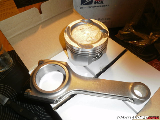

Var ett tag sen det blev uppdate, här kommer lite bilder på vad som har hänt.
Nya kolvar/stakar

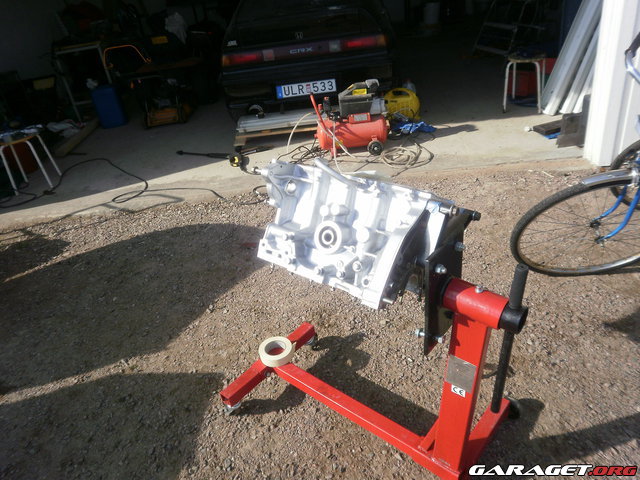

Blocket är vigjort, honat/målat/tvättat
https://www1.garaget.org/gallery/images/159/158978/158978-5ea72e21edec74e39fe61134debc40d9.jpg

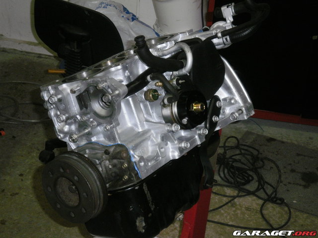

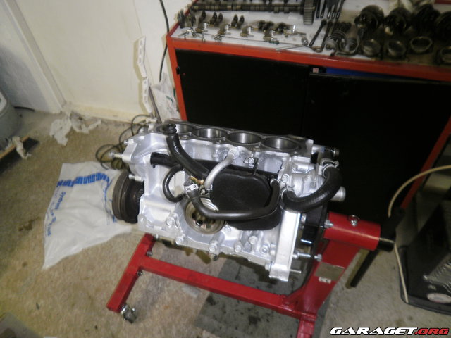

Börjar komma på lite saker på blocket igen smile även kolvarna är i nu, bara lite finlir kvar innan bottendelen är klar.
https://www1.garaget.org/gallery/images/159/158978/158978-d955269c3d62e3633b4b1bbc256b1f98.jpg

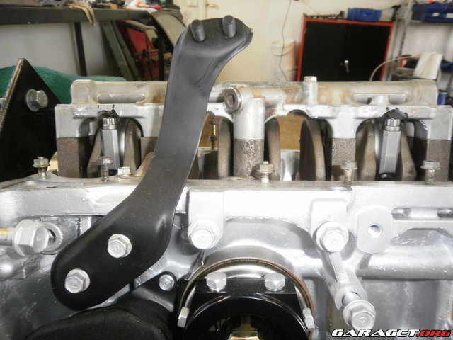

Tjennare, Dags för lite bilder på vad som har hänt sen sist :smile
Stakarna går numera fritt.

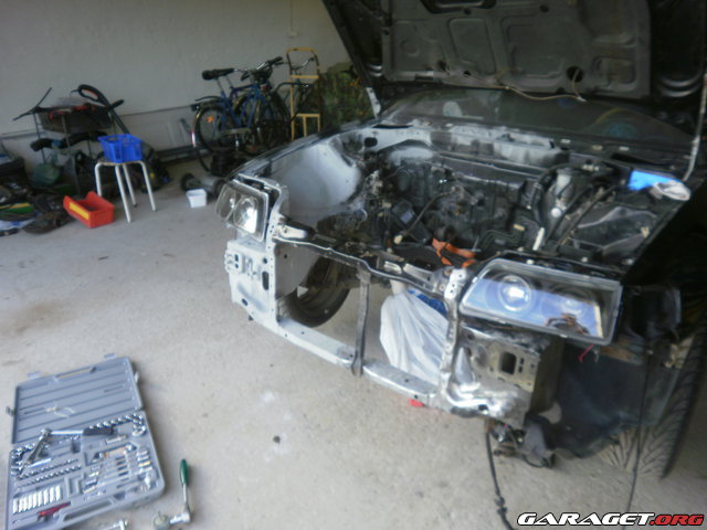

Påbörjat motorum.
https://www1.garaget.org/gallery/images/159/158978/158978-c59ac9ff97e9266d9e1e5cc54d1afeb6.jpg

Inte orolig över att överfallet blir för klen o risk att spricka ?
På min tog ja inte ut alls lika mycket o gjorde formerna lite mjukare
Hur gjorde du uppe i blocket mot cyl
De klara nog sig fint smile de märker vi tongue Vad menar du med "Hur gjorde du uppe i blocket mot cyl

Har du egal stakar tar juh staken i cylindern  måste porta bort ca5 mm där om du inte gjör det blir det mos
Provat snurra veven med kolvar stakar i ?
Har provat och det tar inte i cylindern smile

Tjennare, liten uppdate.
Bottendelen nästintill klar.
https://www1.garaget.org/gallery/images/159/158978/158978-d041aa597a123a12716c5a2a083584c8.jpg

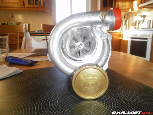

Lite tydligare bild på Turbon smile
https://www1.garaget.org/gallery/images/159/158978/158978-10b914c8162944329b39f9f03f786403.jpg

Turbon glänser fint! big_smile

#59
Storlek på avgas hus ?
Ar/63-   83  ? Större blir nog stort lagg om du inte byter kammar
