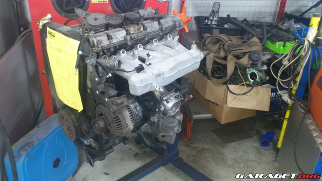

Måste man ha ett t5 insug från nyare modell eller det går även med ex 2.4t insug från nyare modell?
Fri fart för ett fritt folk!
15 296 Inlägg
25 april 2012
#59
det fungerar oxå..polarn kör med ett 99:Ans 2.4t insug på sin 5:a
tror att sugmotorerna inte fungerar ifrån
men kan ha fel då jag inte kan Rn motorer alls
vet en sak till som måste moddas
det är returern på servopumpen
den måste vinklas om
glömt att skriva om den
för den tar i nya insuget annars
sen måste klacken på sidan av insuget sågas bort för den tar i servopumpen annars
om man inte kör nya servopumpen vill säga
värt att nämna är att det är SAMMA servopump på både 850 och 960!
tog en bild igår på polarns motor
det skyndas långsamt då han driver en mekonomenverkstad så får han ta den tid han får över
skulle nog personligen sätta lite vinkel på spjällhuset så det inte går rakt ut på sidan
men det får göras om ifall att det inte skulle passa
men man får en känsla av i vilken vinkel man bör sätta spjällhuset
spjällhuset är från en 960 3.0l
https://www1.garaget.org/gallery/images/47/46981/46981-eb933345ef206d8e96f5eebca02e3e10.jpg
