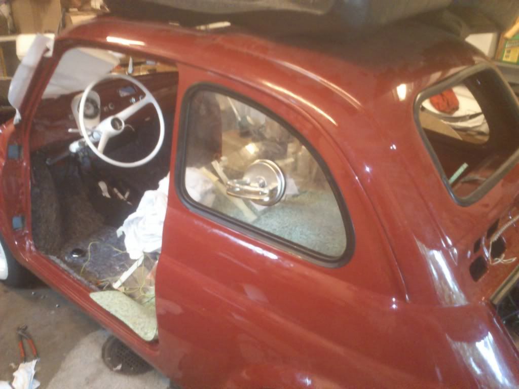

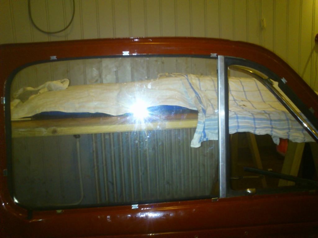

Mack skrev:
watti skrev:
tjenare!
Idag åkte fönsterutorna på, var lite små pilligt men gick bra.
några meter FK-kabel, skruvmejsel samt lite tvål var allt som behövdes big_smile

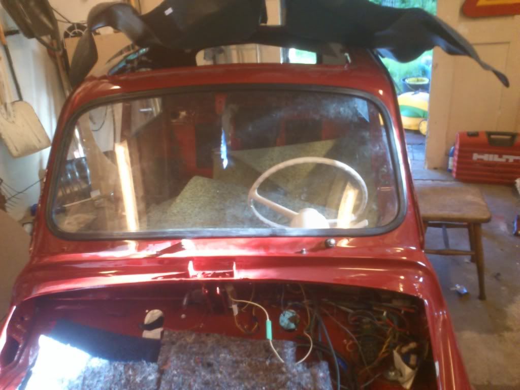

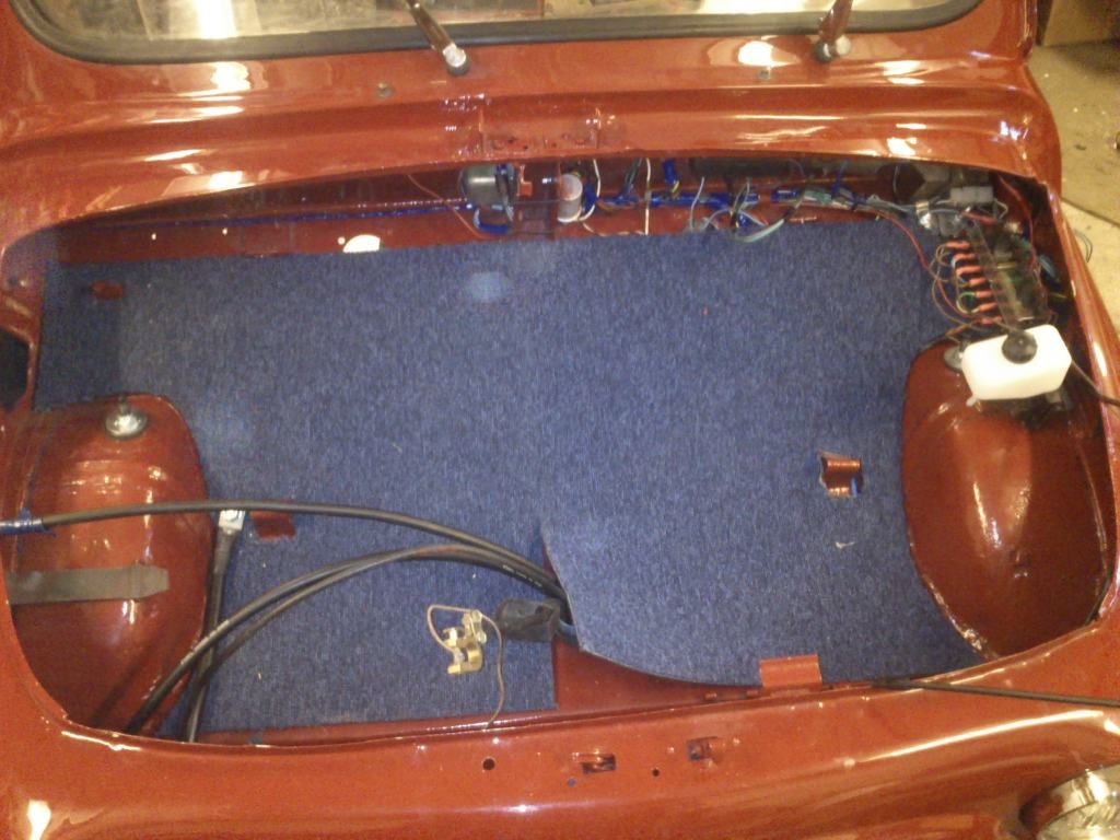

Tjenare! Nu kommer "äntligen" vintern och man har lite tid över att vara i garaget! Lite pinsamt att jag inte uppdaterat på 3 månader men... här kommer en liten miniuppdate. Och förhoppnings vis så kommer jag ha lite mer ork och tid framöver! smile
Var i garaget 2 kvällar och klurade ut den sista elen, allt fungerar bra nu. Förutom att tankmätaren går åt fel håll lol Dvs lampan lyser när jag har soppa, och slocknar när de är tomt... hehe
Ny säkrningsbox, känns betydligt säkrare en den förra hehe:

Snodde lite matta på jobbet, tror de kan passa ganska bra. Dock lite bökigt då alla sladdar är dragna nu big_smile
http://i1178.photobucket.com/albums/x364/wattzor/2012-10-26162204.jpg
http://i1178.photobucket.com/albums/x364/wattzor/2012-10-26165318.jpg
http://i1178.photobucket.com/albums/x364/wattzor/2012-10-26165340.jpg
Allt för nu, tänkte försöka mig på att bygga ihop mittkonsollen och dörrarna härnäst.

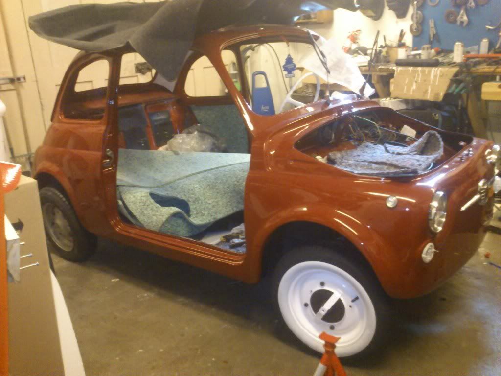

Nu när bilen hamnat på marken har jag upptäckt att bakhjulen lutar ganska mycket innåt, tror dock detta beror till en stor del av delarna från Tyskland som inte var 100%iga.
http://i1178.photobucket.com/albums/x36 … G_2382.jpg
http://i1178.photobucket.com/albums/x36 … G_2385.jpg
de är gummit som inte riktigt hoppar in i metall-plattan. Så troligtvis får jag lyfta upp bilen, ta loss dessa och svetsa om metall-platorna större yikes.
Eller hur mycket "sätter" sig nya fjädrar ? Eftersom dessa är helt nya, kommer bilen sjunka någon/några cm efter en tids användning ?

Här är en bild som visar både positionsljuset och hur hjulen bak står:
http://i1178.photobucket.com/albums/x364/wattzor/2012-06-21185049.jpg

Skulle tro att bilen kommer sjunka ner bara det kommer lite vikt i bilen, och hjulen ställer sig raka. Stolar och inredning gör mycket.
Dessutom sätter sig nya fjädrar efter lite körande/användande.

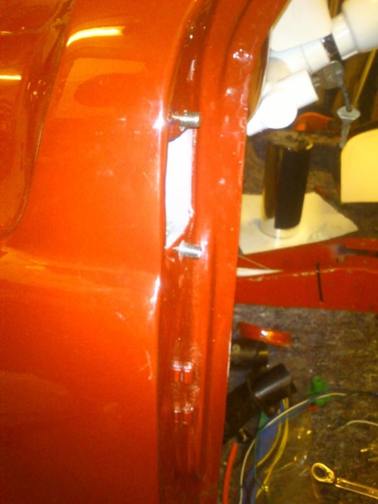

Nya rostfria bultar monterades för dörrarna:
http://i1178.photobucket.com/albums/x364/wattzor/2012-10-30190129.jpg

Sen började jag lite med dörrarna:
http://i1178.photobucket.com/albums/x364/wattzor/2012-10-31154006.jpg
Har man inte 3 likadana skruvar så funkar 3 olika lika bra! wink
http://i1178.photobucket.com/albums/x364/wattzor/2012-10-31163814.jpg

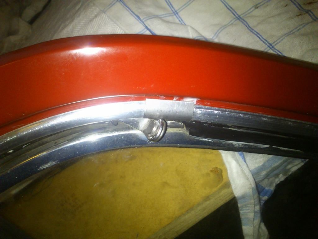

När dörren var klar skulle bara listerna på... Trodde jag ja...
De ska tydligen på FÖRST. Men dum som man är så gick de ändå.
http://i1178.photobucket.com/albums/x364/wattzor/2012-10-31183748.jpg
Blev dock en generalskarv, inget man kommer tänka på dock..
http://i1178.photobucket.com/albums/x364/wattzor/2012-11-01153328.jpg
