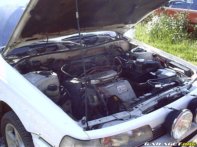

Kolla här:
https://www1.garaget.org/gallery/archive/13672/988180_xu74yo.jpg
Kabelhärva och databox behöver vara från Celican,Vad jag minns så var det en kontakt (under säkringsdosan vid batteriet på Celican) som inte stämde.Den kontakten sitter under instrumentpanelen på Camryn,men ser inte lika ut.Jag tror att det kanske var 4st kablar som jag fick dra löst.
