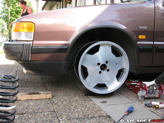

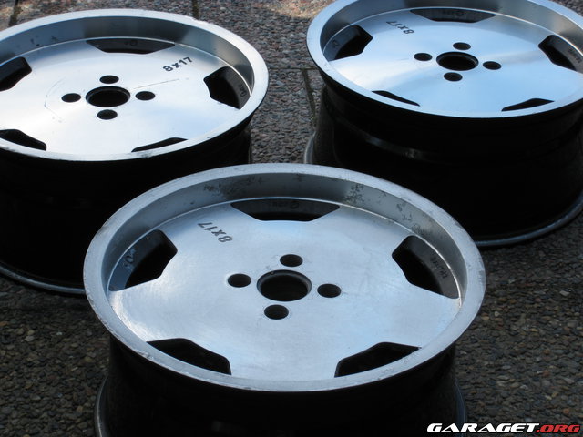

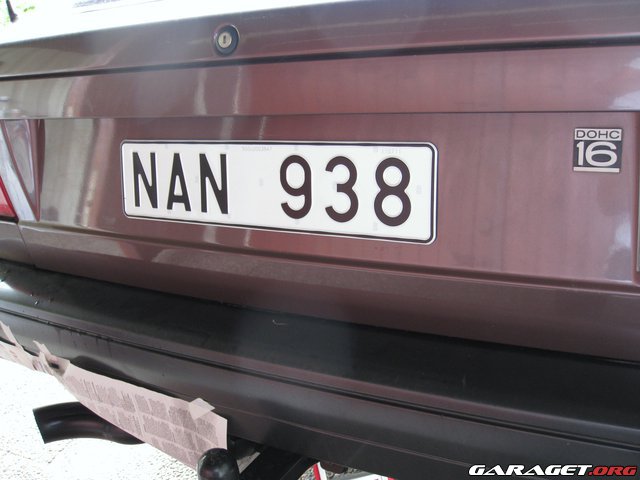

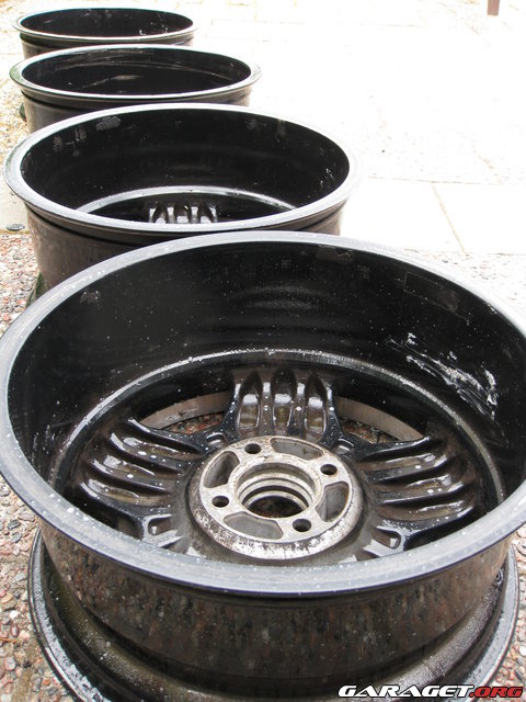

Färg har tillkommit på avgaset , nya nummarplåtar monterade , RH 8X17" påbörjad renovering. Dom är nu riktade och påbörjad slipning av kanterna. Kommer att blästras och lackas i veckan , men dom är för breda fram till min äldre modell av 9000 :-(  ....så därför kommer dom att säljas. Antingen renoverade  och lackade i valfri färg eller säljes olackade och du får lacka själv. Pris "Klara" 3500:- eller pris så här 1500:-
https://www1.garaget.org/gallery/images/25/24112/24112-1a64e8586abd5ef2c2d18aee92f7e3d1.jpg

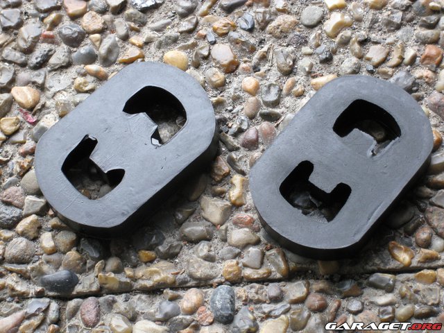

Nya strävare upphängningar var billigt , kul det , 15:- / st....
https://www1.garaget.org/gallery/images/25/24112/24112-a99ed140ce6687e43cf62998342c0ffa.jpg
https://www1.garaget.org/gallery/images/25/24112/24112-1e5ea7d6dbd74251c7c4695ea2a575c9.jpg
syratvättar för att få bort all vägskit...
https://www1.garaget.org/gallery/images/25/24112/24112-36283148a66b3770fc10034bd566e3be.jpg
--påbörjad slipning...
https://www1.garaget.org/gallery/images/25/24112/24112-091b277f61dbdaa637b75d864938264c.jpg
...provmonterar igen...
https://www1.garaget.org/gallery/images/25/24112/24112-cec28c6c94455481668453ba03165152.jpg
https://www1.garaget.org/gallery/images/25/24112/24112-eee6420b08f6a7b8bc925b603f9471de.jpg
...det är klart med lite valsning och smala däck skulle det gå men på denna bil vill jag inte valsa skärmarna...
https://www1.garaget.org/gallery/images/25/24112/24112-1dded424066fcbd108962077fa4b2b50.jpg

Hur breda är dina fälgar? smile
dom är 8x17" , är osäker på et för det står inte men jag tippar 30mm.

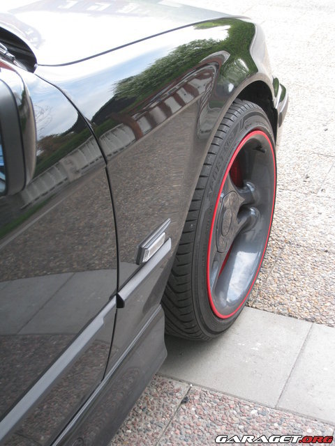

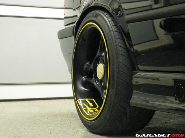

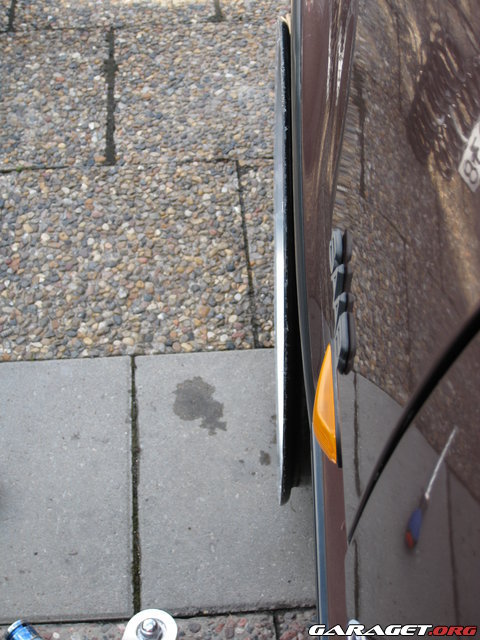

Ja visst skulle det kunna fungera så länge som man kör på fin väg men i praktiken fungerar det inte utan man kommer att haka i skärmkanterna med däcken vid högre fart och gupp i vägen. Bak skär det bara till i skärmkanten men fram , om du svänger samtidigt kan det riva sönder skärmkanten.
Så här testade jag på min 328 med hård fjädring och det funkade inte alls dessvärre :-(
https://www1.garaget.org/gallery/archive/24112/642944_7jysay.jpg
https://www1.garaget.org/gallery/images/25/24112/24112-477c14305153b6e026ba50040b9d7b5e.jpg

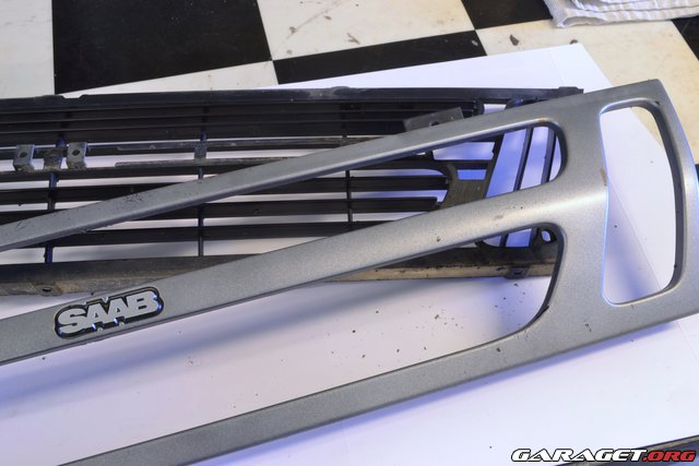

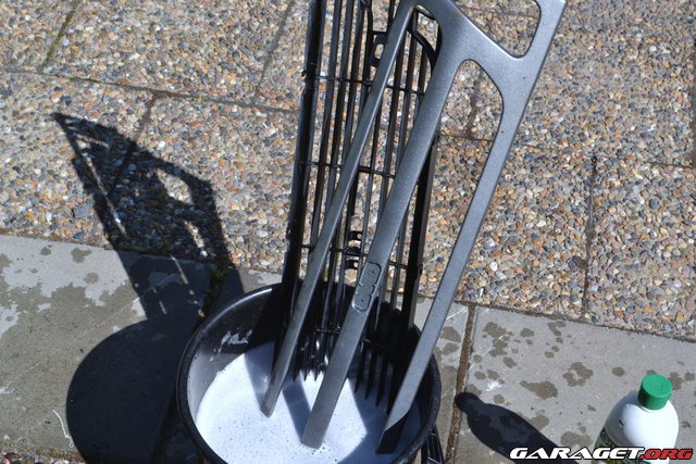

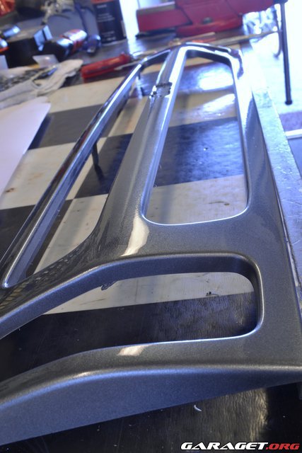

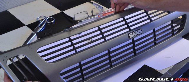

Tog och renoverade grillen idag. Först ta isär den ;
https://www1.garaget.org/gallery/images/25/24112/24112-ddb9d07bce8e651fb3eea21c07081db6.jpg
https://www1.garaget.org/gallery/images/25/24112/24112-d25349ef14ab08202ed7212f6c33c079.jpg
https://www1.garaget.org/gallery/images/25/24112/24112-df2c5a73d28362698b7f24e7bc3e4b72.jpg

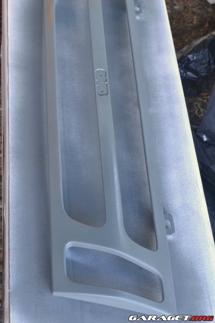

så efter lätt slipning grundas den;
https://www1.garaget.org/gallery/images/25/24112/24112-82da092e58aab813e56bab2d37982e4f.jpg
..sen lackas den med färg och här har den klarlackats.
https://www1.garaget.org/gallery/images/25/24112/24112-4da4c3b1e1b5905c66a78a0bcd0980ca.jpg

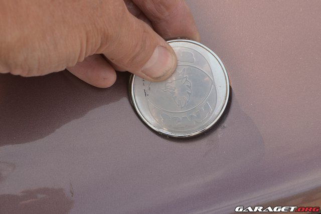

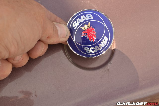

Bort med slitna huvemblemet:
https://www1.garaget.org/gallery/images/25/24112/24112-89adfee7916266476914929cbd0a81dc.jpg
...och dit med nya;
https://www1.garaget.org/gallery/images/25/24112/24112-1fedc3622152853c669ab8bb31cce1f0.jpg

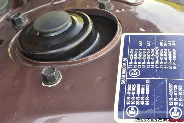

I samband med fjäderbytet i veckan så blev det nya topplagringar fastän de gamla var i bra skick:
https://www1.garaget.org/gallery/images/25/24112/24112-f8d6cbb816565cf29ca925b9af3fc2ae.jpg

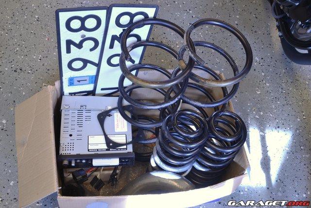

Avgaset , en tightare kopia av originalkröken fast med svartlackat 3" rör. Tack Thomas ör svetshjälpen !
https://www1.garaget.org/gallery/images/25/24112/24112-bc88d5f37928d2e8f01066236b166e96.jpg

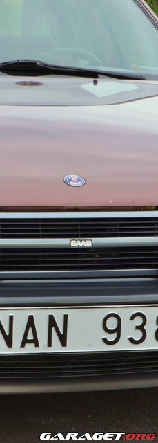

Tre nya saker på bilen. Nytt modernare torkarblad Frico , nytt original SAAB emblem , ny nummerplåt och dessutom nylackad grill.
https://www1.garaget.org/gallery/images/25/24112/24112-db089af1f67da643e40ebfb7ec87b1a9.jpg
