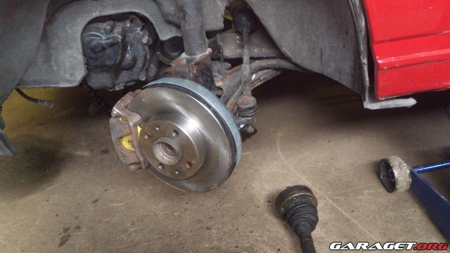

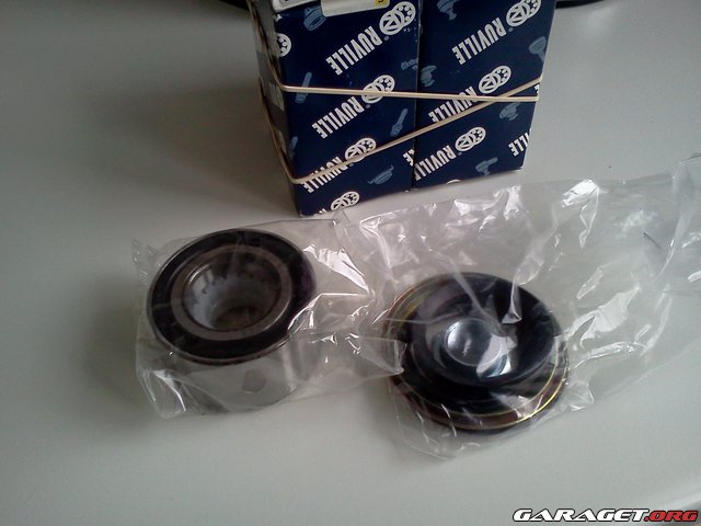

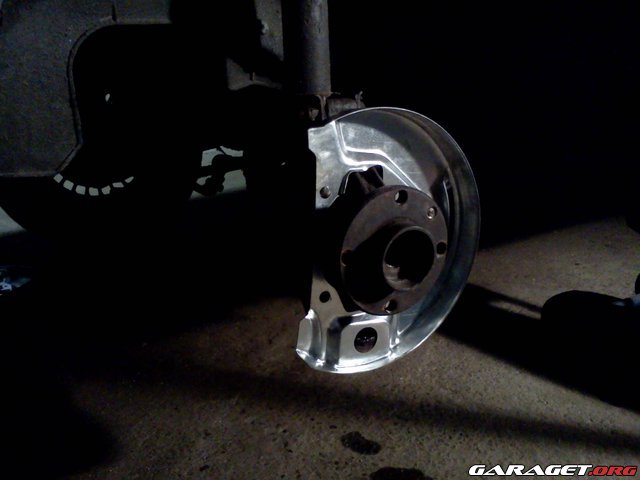

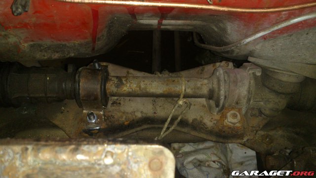

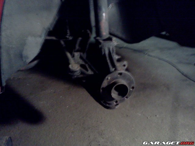

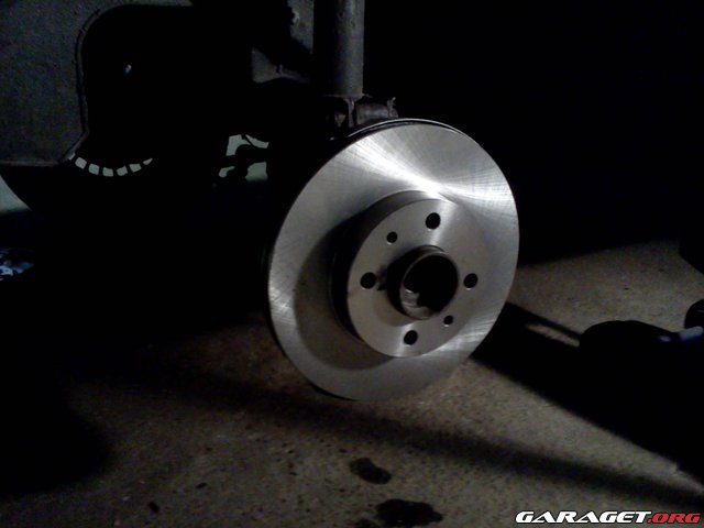

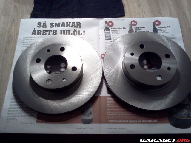

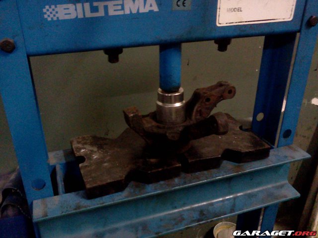

Har satt i dom nya hjullagerna fram och börjat montera bromsarna bara bromsrören kvar.. smile

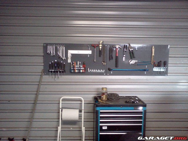

Behövde lite mer förvaring fick bli 2 verktygstavlor smile

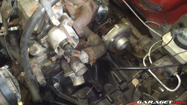

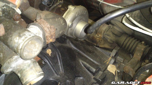

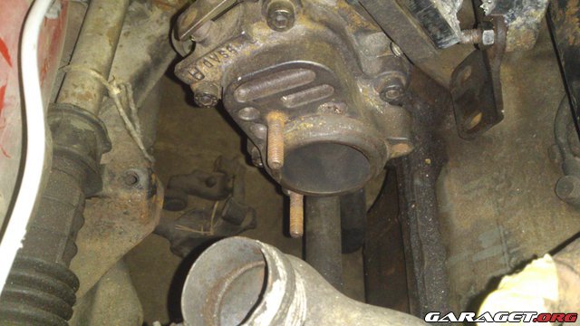

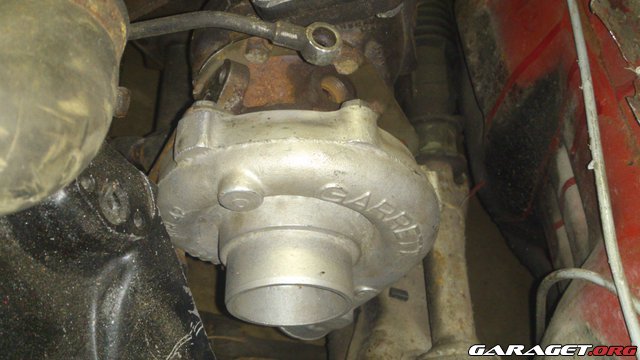

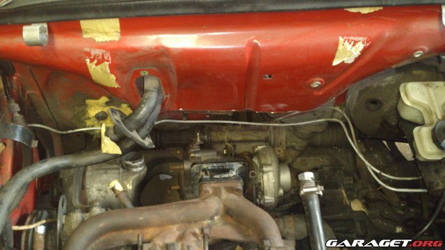

Turbon monterad passade på millimetern lol
https://www1.garaget.org/gallery/images/7/6962/6962-b0686e65a51205558f94c2b553e31e89.jpg
https://www1.garaget.org/gallery/images/7/6962/6962-4410e1bc83a45f3b4e4c177f7829e37b.jpg
https://www1.garaget.org/gallery/images/7/6962/6962-1eb262176736d44307f43eeb8c7375b4.jpg
https://www1.garaget.org/gallery/images/7/6962/6962-2f717e7c1ab5a943a73fa0a53a8743a9.jpg
https://www1.garaget.org/gallery/images/7/6962/6962-254b5b95f20470dcb2769d2db2246355.jpg
https://www1.garaget.org/gallery/images/7/6962/6962-ac4bf08b8cd91658a1f394474c601a30.jpg
Så nästa steg blir att börja bygga downpipen smile

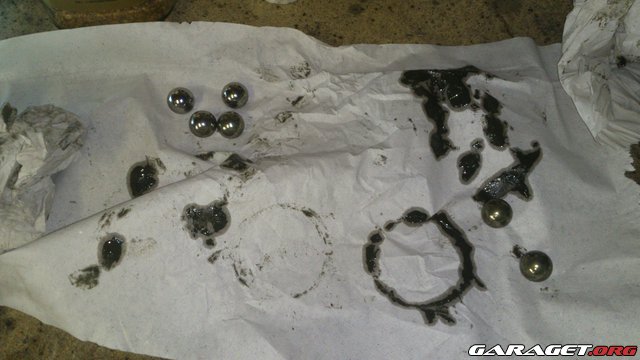

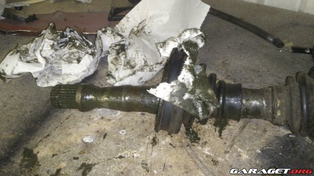

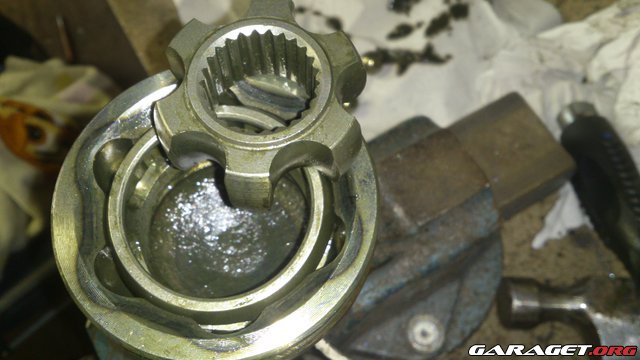

Drivknutarna fick sig en omgång..

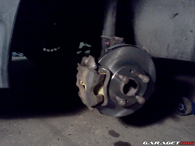

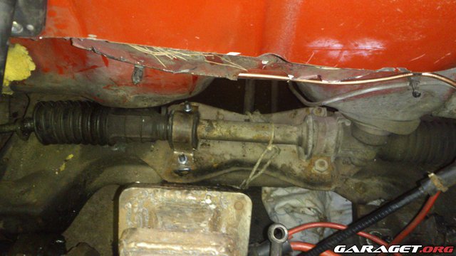

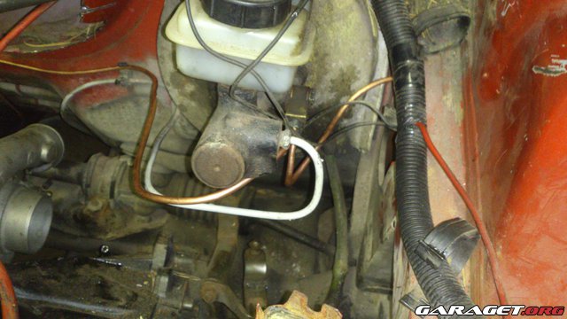

Har väl inte hänt så mycket det sista roll men bromsarna är fixade nu smile Har även börjat montera drivaxlarna en kvar att få på plats smile Sen är det mest småpill kvar big_smile

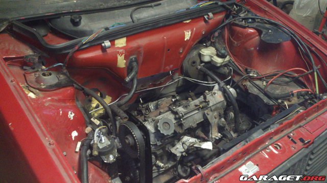

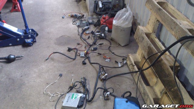

Kabellhärvan är utmärkt tillslut bara att montera i..
https://www1.garaget.org/gallery/images/7/6962/6962-2c7c7ab18d29f8c510f0e06e2a178f85.jpg

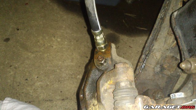

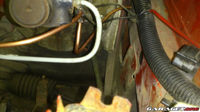

Nya bromsslangar och rör..
https://www1.garaget.org/gallery/images/7/6962/6962-679c5460a27e3a87edc329a9447d0bc0.jpg
https://www1.garaget.org/gallery/images/7/6962/6962-7414276fd55d754d362971a383568127.jpg
https://www1.garaget.org/gallery/images/7/6962/6962-414a2b913ebdcf646996e9525fd06ea5.jpg

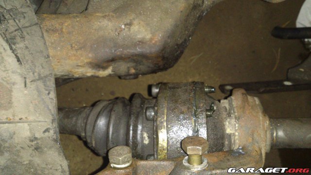

Nu är båda drivaxlarna på plats efter mycket krångel (Det felade på 1cm och gick inte få i) innan vi kom på att det var motorfästena som inte riktigt stämde efter som dom är från en Punto. Men efter lite modifiering så kom allt på plats som det skulle smile
En stump avgasrör fick bli ett fäste smile
https://www1.garaget.org/gallery/images/7/6962/6962-95613a323d93cc74d899cda6020be144.jpg
Passade perfekt smile
https://www1.garaget.org/gallery/images/7/6962/6962-e914481d1df12cfa5d5cd66ca7fe6a2e.jpg
https://www1.garaget.org/gallery/images/7/6962/6962-4a52c3c71c391c5dbe735b1f2af1b907.jpg

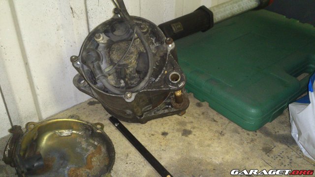

Fortsättning följer ikväll då skall vi börja bygga på Downpipen och kanske börja montera kabelhärvan.

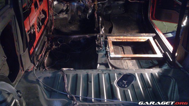

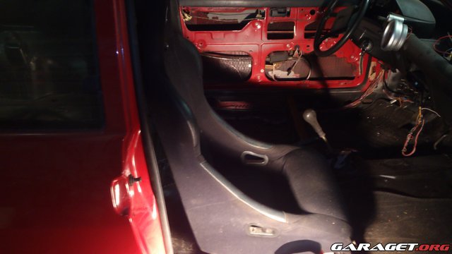

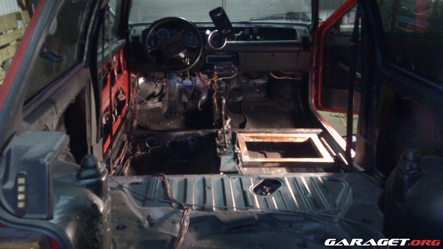

Idag började vi med fästen till stolarna det blev en ram som sitter i orginalfästena..
https://www1.garaget.org/gallery/images/7/6962/6962-749acf2b7dd347f1edd5695ed98ac7ad.jpg
https://www1.garaget.org/gallery/images/7/6962/6962-3ad8700dabfa4bb2476f39accf5d8827.jpg
https://www1.garaget.org/gallery/images/7/6962/6962-606f441188fd9b3a96c65b81e3660e31.jpg
Prov monterad stol
https://www1.garaget.org/gallery/images/7/6962/6962-64932bc2c872455554c5e56d48badf68.jpg

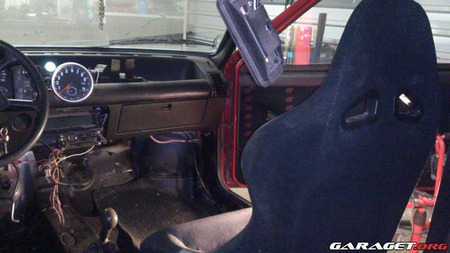

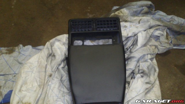

Mittkonsollen fick sig lite färg också nu skall vi bara såga ur hålen till Lamda och turbo mätare

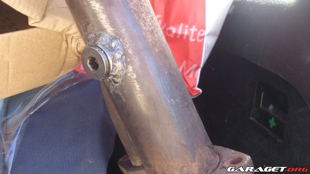

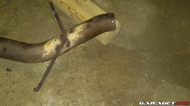

Åkte en sväng till garaget idag och började svetsa på downpipen det är precis att den går plats efter lite milt våld..
Men hann inte svetsa mycket innan tråden tog slut mad så det var bara att åka hem igen hmm
