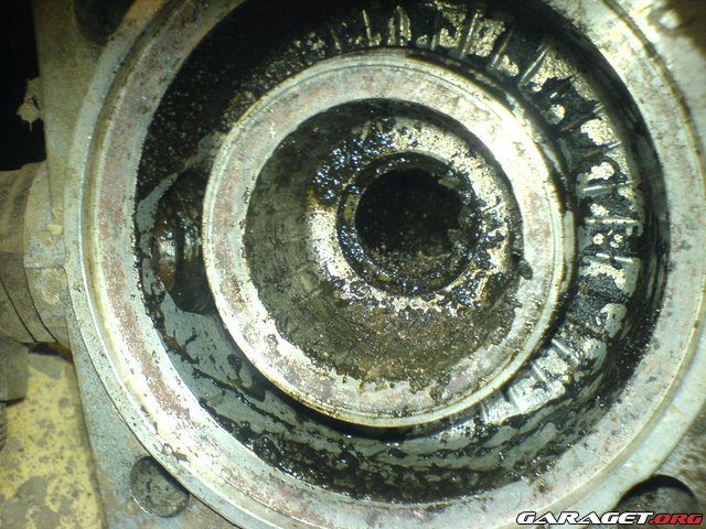

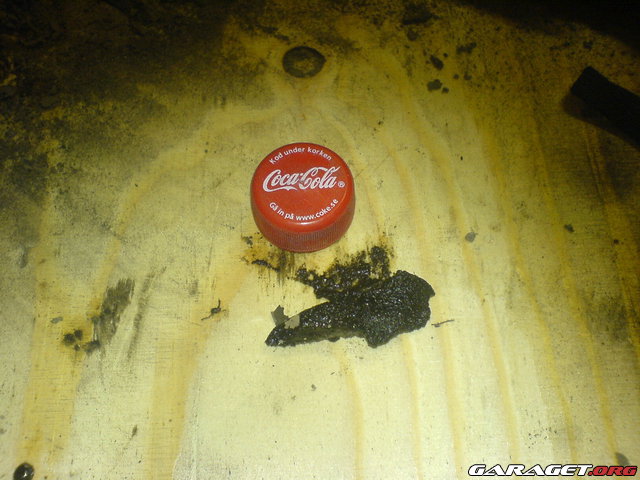

Jo det hände förästen några små missöden med min tatra mär jag körde fast med den så jag hadde vatten och lera upp till framrutan som sitter ca 2 meter upp !
Det visade sig att olje påfyllnings pluggen på spridar pumpen hadde vibrerat bort och då ran det in en massa vatten och lera där och det kanske inte är så bra men bilen gick ändå som han skulle för jag märkte inte detta förens dagen efter då jag skulle tvätta av bilen och motorn och då kollade jag även mina luft fillter och där hittade jag en MASSA lera binnar och gran barr mm mm så då lossade jag slangarna till insuget och så startade jag bilen och kollade om jag fick upp luft trycket på bilen men det såg inte så bra ut jag fick bara upp 2 bar så då misstänkte jag att v blocks kompressorn hadde fått lite smuts i sig och det hadde den värligen fått !
Lyfte ena toppen och där va det saker som inte skulle va där lera sad
https://www1.garaget.org/gallery/images/164/163931/163931-ec9afdf56578a90b9dea01bc8d0e5382.jpg
Sen lyfte jag andra toppen och där va det samma sak wink
https://www1.garaget.org/gallery/images/164/163931/163931-11241bcc09a6d34f098113aa7b320578.jpg

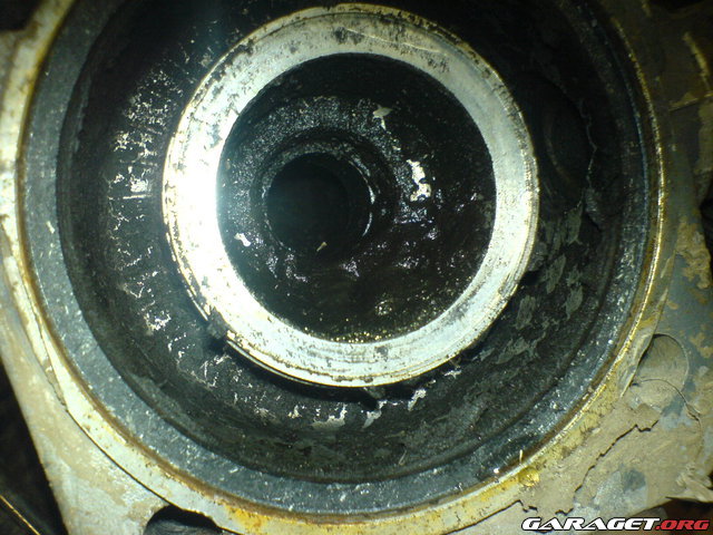

Sen va det dax att lyfta bort membranen för att göra rent dom men där va det med väldigt mycket lera !
https://www1.garaget.org/gallery/images/164/163931/163931-443975d404ab8d6950adcf23c102eefe.jpg

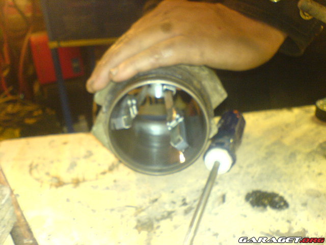

Startade med att göra rent membranen och det blev ju en del skit !
https://www1.garaget.org/gallery/images/164/163931/163931-80b1a50260f6ef17b333bc6bf1271ed7.jpg

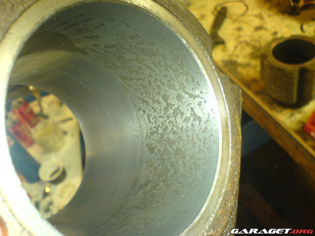

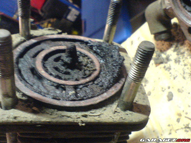

Lyfte sedan bort cylindrarna och där hittade jag en sak som inte va bra men det va gammla synder från tidigare ägaren tror jag !
https://www1.garaget.org/gallery/images/164/163931/163931-59e0ec7cc540b4db66caba4bd8bfddc3.jpg
https://www1.garaget.org/gallery/images/164/163931/163931-ebaad6a9103f69d9324db1e97f90ecf7.jpg

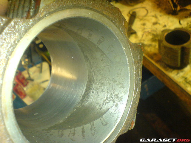

Det såg ju inte riktigt bra ut kan jag lova men det fixade jag genom att horna upp dom och montera i nya ringar !
https://www1.garaget.org/gallery/images/164/163931/163931-64ffa3a0ff612af822c9374576b8f73b.jpg
En helhets bild på hur det såg ut då men som tur va hadde jag en reservdels kompressor som jag kunde plocka delar från om jag behövde !
https://www1.garaget.org/gallery/images/164/163931/163931-d5a66703d947d094afc7b37e32715ec1.jpg
Spridarpumpen skulle jag ju ändå byta för bilen vandrade ju så på tomgång så även den byttes och sen så gick bilen betydligt bättre och kompressorn funkade kanon sen smile
