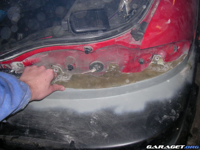

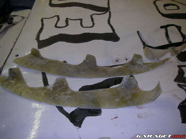

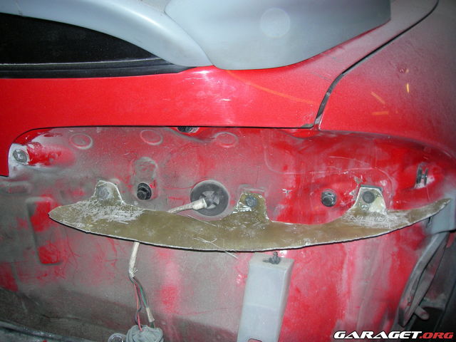

Gjutit av orginal baken eftersom fästena på den nya baken inte alls passade.
http://www.garaget.org/gallery/archive/7454/2217/7454-48478.jpg
Så skall den sitta
http://www.garaget.org/gallery/archive/7454/2217/7454-48479.jpg
Och sedan skall den plastas fast i baken
http://www.garaget.org/gallery/archive/7454/2217/7454-48480.jpg

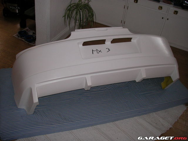

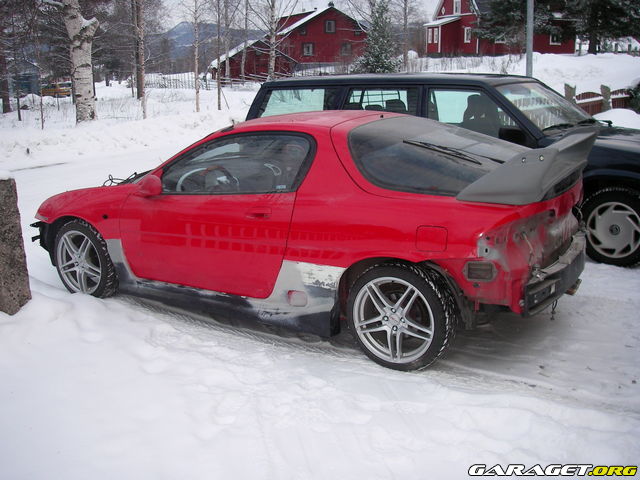

Ja då kommer det lite update nu igen.
Jag har inte så mkt arbete att visa upp, det är bara en massa plastning, slipning och kapande i bakspoilern just nu men jag lägger upp lite bilder på hur den ser ut just nu.

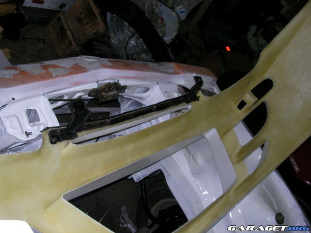

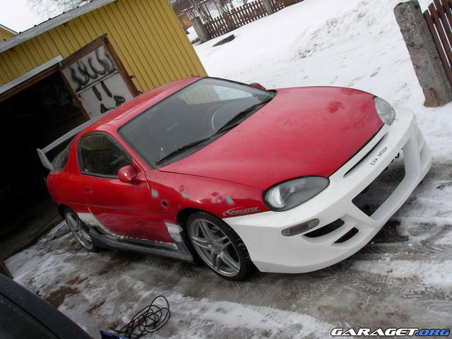

Efter många sena kvällar i garaget med en polyesterhink i ena handen och en massa meter glasfiber i andra så bestämde jag mig till sist, jag byter front!
Fel på den gamla
Den gamla fronten saknade både hål för positionsljus samt blinkers.
Den saknade fästen i skärmkanter
Den saknade fästen mot huven
Var 4 cm för kort på mitten så den behövde förlängas
Kanten mot framlyktorna var tvungen att kapas extremt mkt 3-4 cm runtom
Den var sjukt tung pga den MÅNGA lager den var gjuten i så hängde man upp den i fästena jag byggt sprack den
Den var gjuten med säkert 8 lager glasfiber så den var inte det minsta flexibel böjde man den 1 cm så sprack den (har spruckit 8 ggr medans jag haft den och då har den bara burits en bit och sedan försökts få på plast)
Så mitt råd är KÖP ALDRIG från Extreme Dimensions
4 571 Inlägg
5 mars 2007
#88

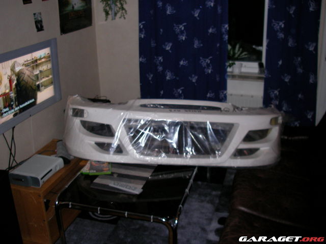

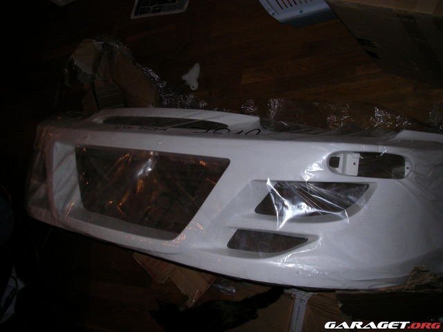

Men nog med det negativa här är den nya fronten!
Jag sa bara WOW när jag öppnade paketet och såg att faktiskt den såg ut som den skulle big_smile
Patetiskt att en frontspoiler för halva priset från en mkt mindre firma passar och ser bättre ut
http://www.garaget.org/gallery/archive/7454/2217/7454-59016.jpg
http://www.garaget.org/gallery/archive/7454/2217/7454-59017.jpg

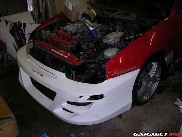

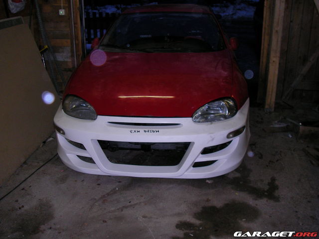

Update
Fronten sitter numera på bilen och den passar långt över förväntan!
Mittenfästet fastskruvat
http://www.garaget.org/gallery/archive/7454/2217/7454-62478.jpg
Kapat loss "plastbalken" framtill, shit va platt den blev tongue
http://www.garaget.org/gallery/archive/7454/2217/7454-62479.jpg
Endast fastsatt i skärmkanterna ser bra ut än så längre
http://www.garaget.org/gallery/archive/7454/2217/7454-62480.jpg
TADA! allt fixat på 2 dagar, jag som slet med den gamla fronten i flera veckor =P
