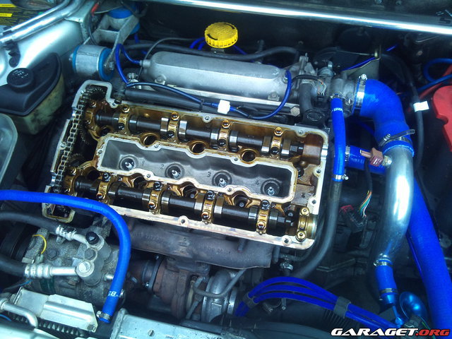

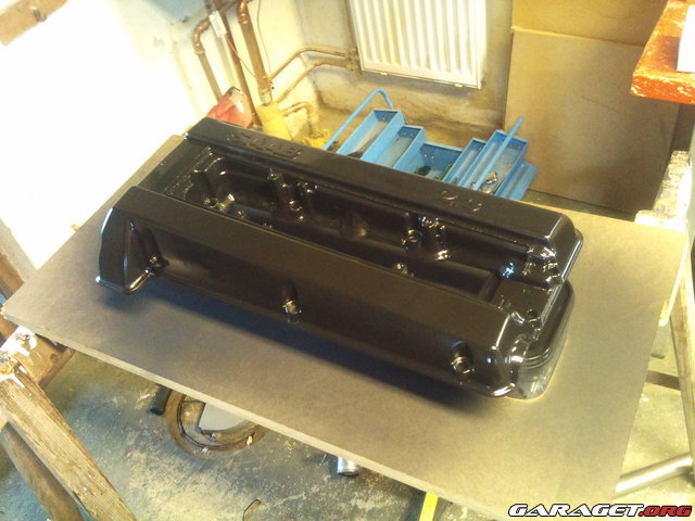

Lackade ventilkåpan, blev helnöjd,
https://www1.garaget.org/gallery/images/142/141981/141981-27de5230b4443d20897b6f03378f08f6.jpg
Av med den gamla ruttna,
https://www1.garaget.org/gallery/images/142/141981/141981-5d3384fe57ab9afc0af635eeeef127b1.jpg
På med den nya, blev najs! Ignorera "reservdels tändkasseten" wink
https://www1.garaget.org/gallery/images/142/141981/141981-804f582c25f0862e53f85c93c10fc03b.jpg

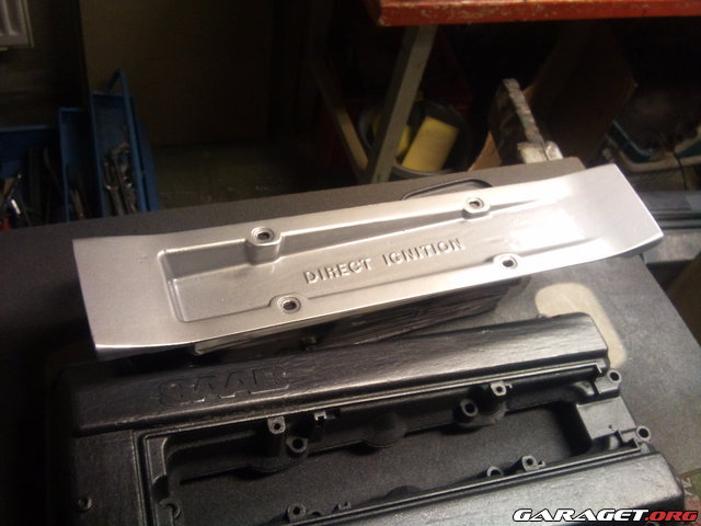

Slipade ner och lackade tändkasseten i silver, blev helt okay, kunde dock varit bättre förarbete så hade de blivit 100% smile
https://www1.garaget.org/gallery/images/142/141981/141981-b706f857dfeac998b27e1f8a0a2b412d.jpg

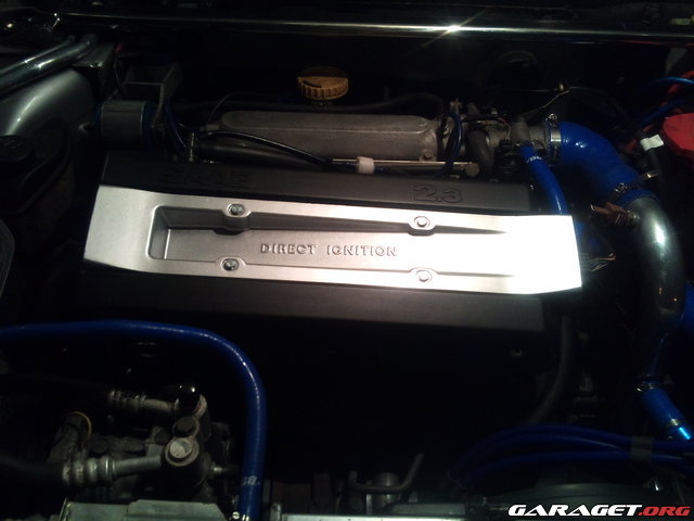

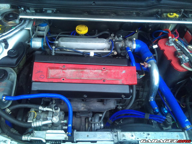

Nyss varit ute och monterat på tändkasseten, fyfan vad porrigt big_smile

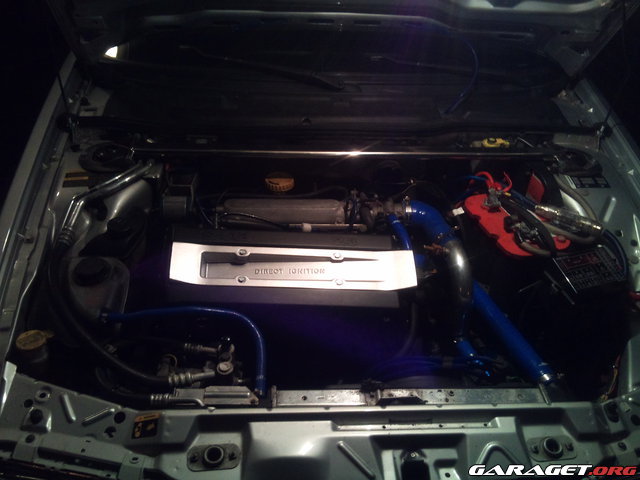

I höstas;
https://www1.garaget.org/gallery/images/142/141981/141981-a42b6be5b0e31577ce5df07c1952df23.jpg
Nu;
https://www1.garaget.org/gallery/images/142/141981/141981-3ec01f52f7c930c6a2d686f404ff9eb2.jpg
Porr;
https://www1.garaget.org/gallery/images/142/141981/141981-d3ffc126aefc9d3aca285d5cfd820f68.jpg

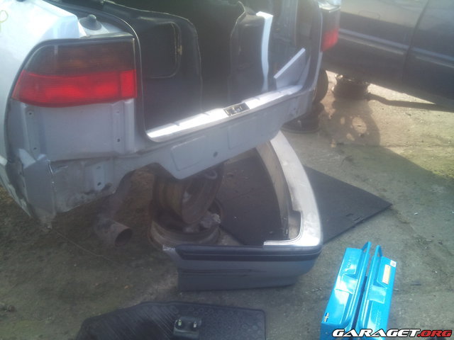

blev härligt! big_smile stöten är lättast o ta innefrån, dvs att på båda sidor längst bak lossar du inredningen, o sen under har du 2 svarta stålsaker med last ögla på, lossa dom, sen har du ett plastlock på vardera sida, under där är de en bult o sen har du redan lossat den övre somm bla håller lastöglan. sen har du i hjulhuset samt ev på insidan i listhålen kan de sitta små muttrar. smile

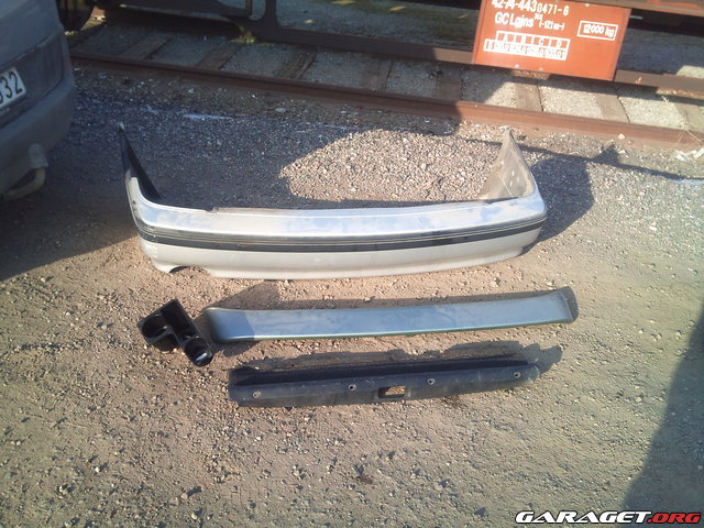

UPDATE!
Varit på returbilen idag, först Helsingborg men där var bakspoilern redan tagen, men hade tur att en aero hade kommit in på returbilen i Malmö i torsdags så fick min spoiler tillslut smile
Ska tvätta av den imorgon och se om den ska lämnas in på lack eller inte.
dagens fynd, inte min vinge,
https://www1.garaget.org/gallery/images/142/141981/141981-3ab49e45e83afbad5d266723e110a355.jpg
donatorbilen,
https://www1.garaget.org/gallery/images/142/141981/141981-51d9f0b4093b24c7f719bfedd55208b5.jpg

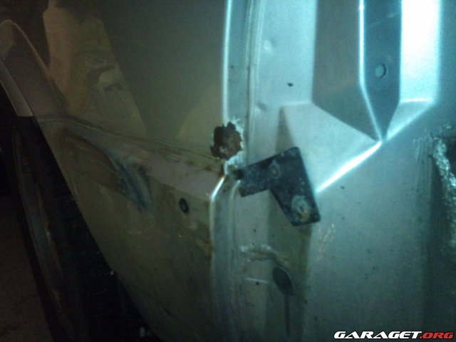

En polare har hjälp mej att laga lite rost idag också,
https://www1.garaget.org/gallery/images/142/141981/141981-d6f3cfbc57bbbdccf0537e9cfbecddb5.jpg

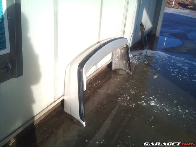

Var nere idag och tvättade rent bakspoilern, fick ett bra pris av en polare på att lacka hela spoilern så de får de blir. Redo för lack,
https://www1.garaget.org/gallery/images/142/141981/141981-1f3ad5d6931e6b5fbf0529eda6b1750b.jpg
