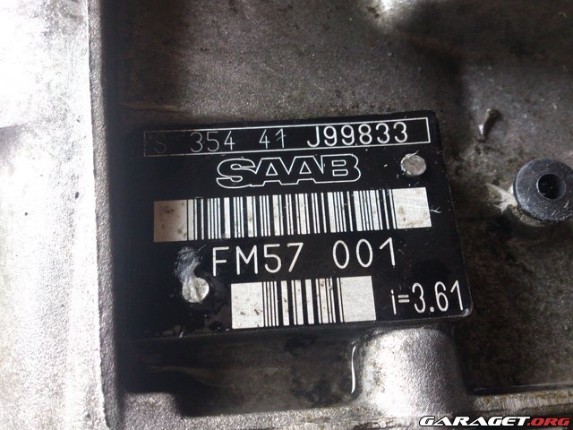

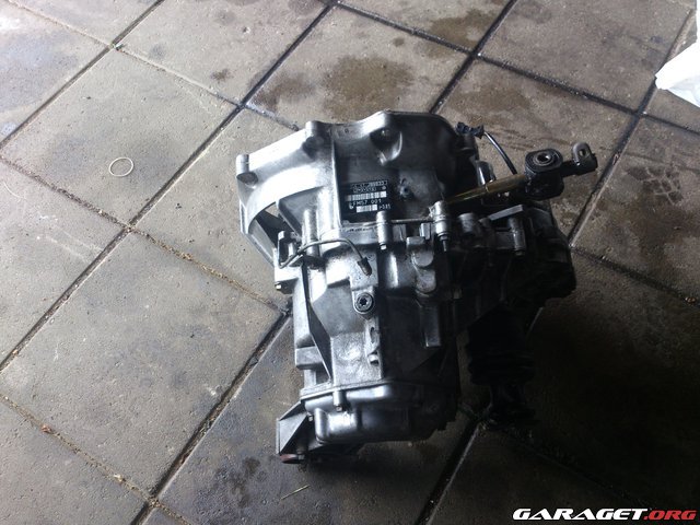

Somsakt innan så har troligen lådan rasat igen, driver ingenting på fyrans växel.
Har dock tur att en polare ska skorta sin 9000 så fick lådan utav den. Dock inte förstärkt.
Någon som vet hur mycket det kan kosta att kasta över diffen ifrån min låda?
Alternativt slänga på den växellådan och en SPEC speciallamell, 240mm Saab 9000 (http://www.maptun.se/shopProduct.php?pi … p;car=9000) och köra över sommaren iallafall. Med det senare alternativet kan jag dels bruka min bil lite och samtidigt spara ihop pengar till att fixa med förstärkta diffade låda.
"En gång kört med diff, aldrig göra utan igen wink"
Anyways , får se hur de blir. Kommer lägga till några fler punkter som ska fixas på bilen under projektets gång.

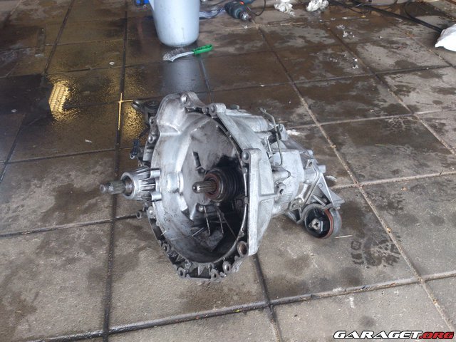

"ny" låda,
https://www1.garaget.org/gallery/images/142/141981/141981-03949bc4cafdf870f83f95030efafc61.jpg
https://www1.garaget.org/gallery/images/142/141981/141981-183493a3b08ad20d14e8b09fb7266ae8.jpg
https://www1.garaget.org/gallery/images/142/141981/141981-8d5b476641f59a47a860f252cd6296d5.jpg
Allt för idag! / Virre

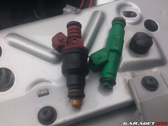

gröna bosch 465cc spridare

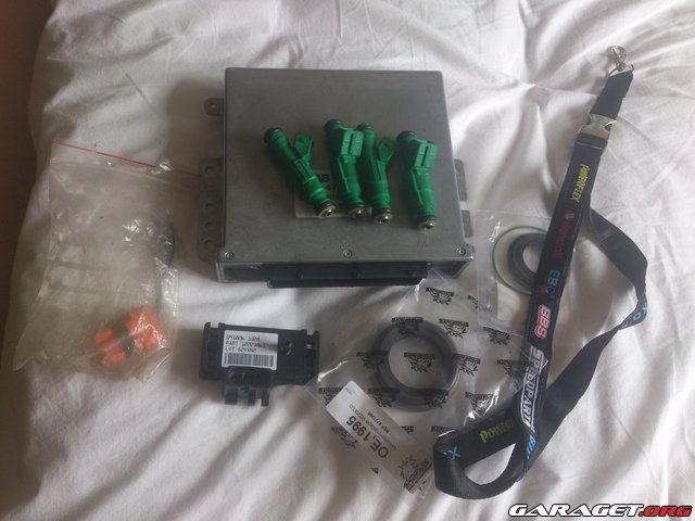

Dax för mera nytt!
Idag kom detta ;D
Nordic Concept Extreme Steg 4 (individuellt anpassat efter hårdvaran)

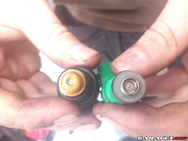

Gröna Bosch 465cc spridare

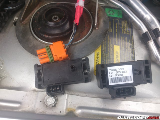

3 Bars Mapsensor
Nya packningar till slavcylindern samt nytt uttrampninglager .
https://www1.garaget.org/gallery/images/142/141981/141981-17cbb858bb36ac2059026251b910ecc2.jpg

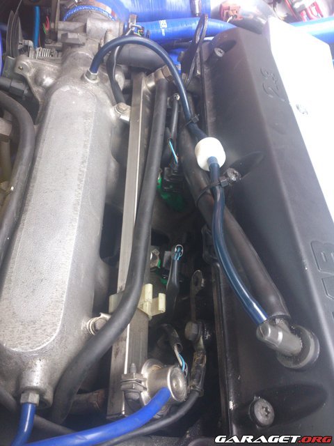

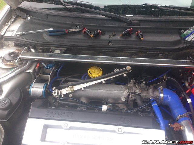

Bort med fuilrailen,
https://www1.garaget.org/gallery/images/142/141981/141981-643d34d4aa791df91b266272524ca96a.jpg
skillnad?
https://www1.garaget.org/gallery/images/142/141981/141981-e5a66beb5fd9a5634e716944d2fb64a5.jpg
https://www1.garaget.org/gallery/images/142/141981/141981-7a0447bd705848e48b2570486825cc1a.jpg
På plats och inkopplade,
https://www1.garaget.org/gallery/images/142/141981/141981-83d35335a9835bb3ab0bce2baaa8e399.jpg

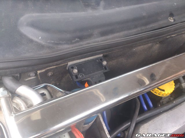

3 bars mapsensor,
https://www1.garaget.org/gallery/images/142/141981/141981-2fe62fd24af533d1cb20f11aa3efdc49.jpg
https://www1.garaget.org/gallery/images/142/141981/141981-448a5404a885102e20cfec6944baaab0.jpg

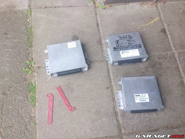

Styrboxar att välja mellan wink
Speedparts steg 3 med 15t
Nordic steg 4 med 15t
Trollspeed indivuell steg "1" med T25
Har även en original 225hk Aero box liggandes,
https://www1.garaget.org/gallery/images/142/141981/141981-db1356875dc8bd00f7ae8583bbc83ef0.jpg

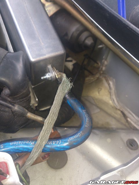

Ny jord till boxen för den gamla var så skabb. 21mm2 jord wink

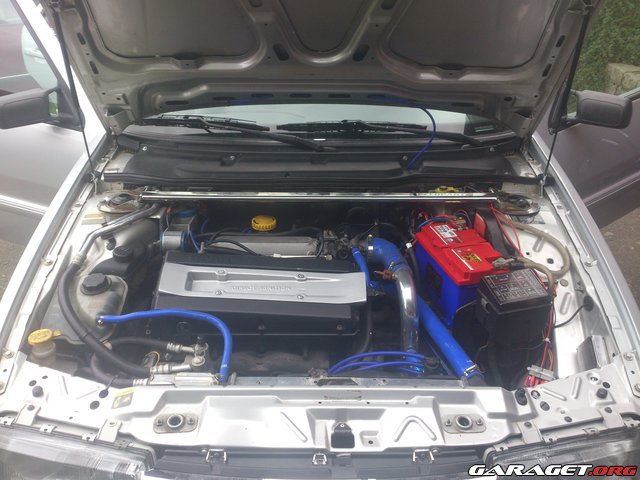

https://www1.garaget.org/gallery/images/142/141981/141981-1d3889495f446d7d1a38473ef24ceb03.jpg
Bilen startade så finfint big_smile Kan dock inte provköra pga rasad låda..
https://www1.garaget.org/gallery/images/142/141981/141981-14ff7c4d0bf52284d3bf254078dc614c.jpg
