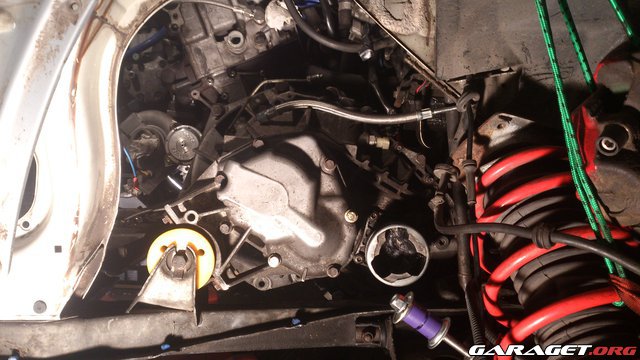

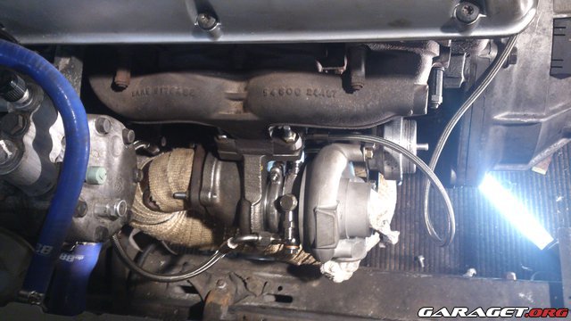

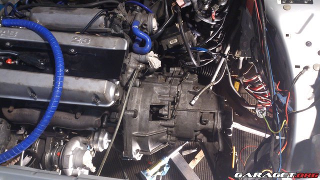

Det löste sig! smile
Fick svar på stcs forum om att skyddsplåten som ska sitta där innehåller en distans, och de gjorde den, så passade perfekt!
Lådan uppe och börjat skruva ihop subframen!

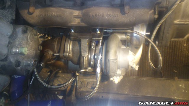

Var och mekade en sväng innan jobbet. Alla banjonipplar och stålomspunnaslangar ordentligt fastskruvade, samt börjat montera downpipen.
Imorgon förmiddag fortsätter jag, tänkte fylla på växellådsolja då.

Vart köpte du ditt olje och vattenrörs kit hittar inget som är stål omspunna.
1 356 Inlägg
5 mars 2013
#817
silversnurran skrev:
VirreEriksson skrev:
Okej smile
http://www1.garaget.org/gallery/images/142/141981/141981-0bb9375de8f5160d736622fa72d9891b.jpg
http://www1.garaget.org/gallery/images/142/141981/141981-eefd87025bc67bdff017e5cf0dfb1e6d.jpg
eBay smile finns för ca 600-700kr

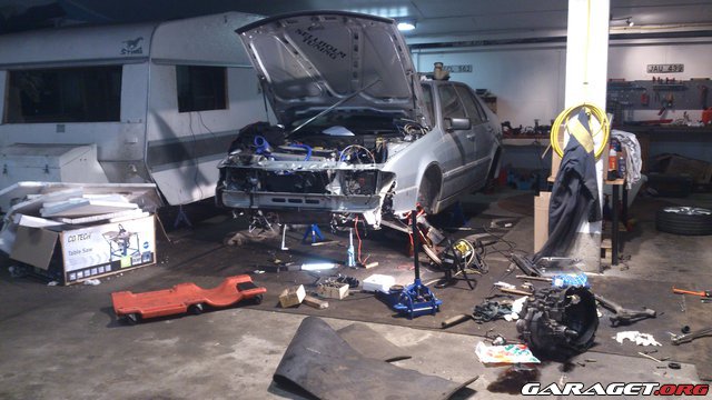

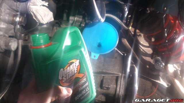

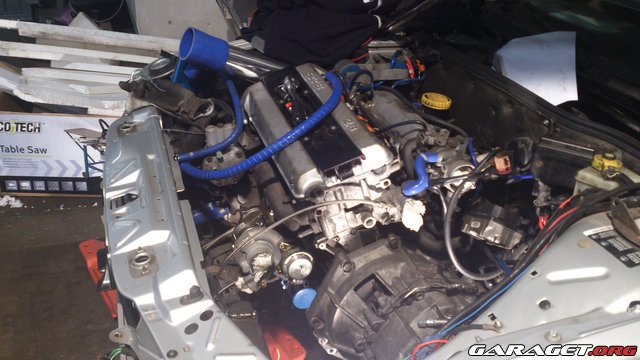

Ja de blir fint! smile
Hann meka en stund idag på förmiddagen också.
Växellådsolja påfyllt och downpipen ditsatt.
Imorgon ska jag köpa lite nya bultar till subframen och få ihop ramen helt. smile
