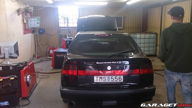

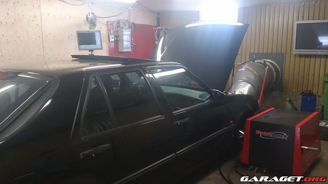

Det gick bra på mappningen.
Mer än nöjd big_smile

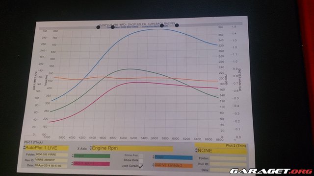

Slutade med 432hk/560nm i motorn (390whp/505wnm på hjulen)
Haha, gick att få ut mer, men redan nu är de lite fuktigt av vatten vid kanten av toppen. Beställt hem exds "arp" bultar, får se om det blir helt tätt då. Annars blir det troligen T7 packning i sommar.

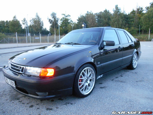

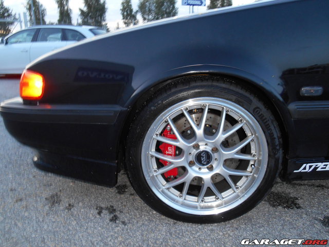

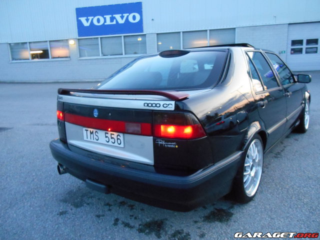

Bilder ifrån lördagen i Borlänge,
https://www1.garaget.org/gallery/images/142/141981/141981-bdb8fb82f1fa94117ea003797be0140f.jpg
https://www1.garaget.org/gallery/images/142/141981/141981-eb30c472ce1e7ab0b1b7cb3f6397e260.jpg
https://www1.garaget.org/gallery/images/142/141981/141981-99e26851418badfb8442b9e286cee3df.jpg
https://www1.garaget.org/gallery/images/142/141981/141981-53fc5c5be893324fddc755ad8e4d27a4.jpg
https://www1.garaget.org/gallery/images/142/141981/141981-d3bf5f56d6de106858130f19fce0c62c.jpg
https://www1.garaget.org/gallery/images/142/141981/141981-e61542670d9778568f582582d84b10d9.jpg
https://www1.garaget.org/gallery/images/142/141981/141981-c6ad911da36015312d5f4251a90e0875.jpg

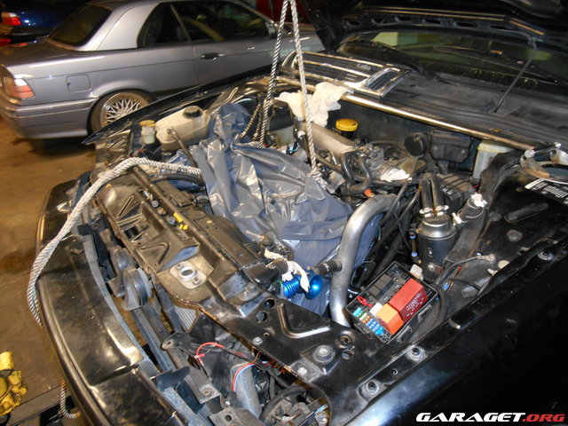

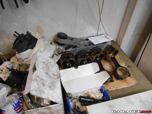

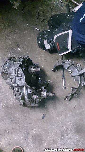

Oj, längesedan man skrev här.

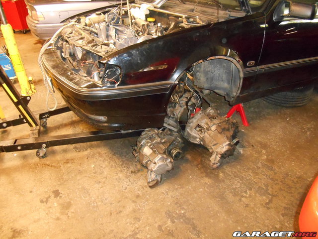

Cirka en vecka efter mappning small det till vid gaspådrag och lådans sprängkåpa sprack runt om.
Passade på att byta till svarvade t5 kolvar och t7 packning när bilen endå var nedplockad för att fixa lådan.
Lådraset drog även med sig slavcylinder och  600tryckplattan.. Så helt ny slav, tryckplatta och huvudcylinder köptes in, och lådan fick en ny sprängkåpa av en vän i Skåne.
Bilen monterades ihop igen men fick den inte till att lira riktigt..
Mycket felsökning och de visade sig den gick snålt vid hög last. Ny e85 soppapump köptes in och monterades exp 340lph.
Felet fortfarande kvar, så bestämde mig för att byta ut soppaledningarna till stålomspunna AN6 ledningar!
Nu går bilen fina fisken, hann även klippa ihop några klipp;
http://youtu.be/vZzcyRYwaOo
Bilen har även fått en ny baklucka, förbereder inför lack som sker i vinter!
Lådras,
https://www1.garaget.org/gallery/images/142/141981/141981-fbde97cfdac4afc1ef8058e6c1143655.jpg

Välkommen till klubben med lådras för året wink Min är snart ute på gatan igen, alla kan inte vara lika flitiga som du!
Haha tacktack!
Såg att du lyckats skjuta diffen, fint med hål i lådan wink

Haha sicket galet lådhaveri! Aldrig sett nå liknande. :o

Hur i helvete gick det där lådraset till?? Tur att du inte tappade motorn iaf big_smile
