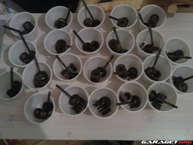

Morgondagens projekt, slipa och polera förbränningsrummen
https://www1.garaget.org/gallery/images/11/10531/10531-69ed13b77b08ea6b13888a611dc83538.jpg
Ventilerna, fjädrar m,m i en varsin kopp. Alla sätt är bra......
https://www1.garaget.org/gallery/images/11/10531/10531-f9c5297f0a05dfcb6e092986024267f4.jpg

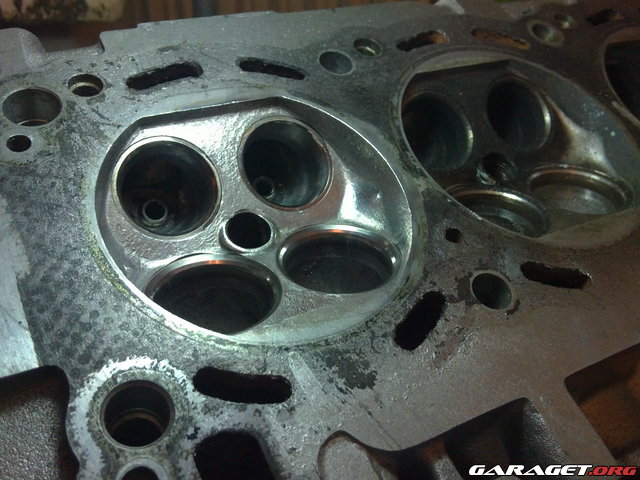

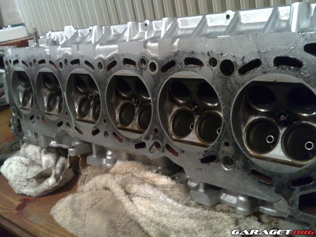

Började sakta slipa lite imorse, tog bort skarven mellan alu och stålet i avgaskanalerna och slipade av lite avgasbeläggningar i förbränningskammarn. Ska slipa kammarn helslät så fort jag fått lite doningar till Dremeln
https://www1.garaget.org/gallery/images/11/10531/10531-ace4063742ea1e8d1fa1a7f6a77204ab.jpg
Är det värt att slipa bort precis alla porer och få "mirrorpolish" i kammarn och ska man göra insugskanalerna blank? Har läst någonstans att man ska lämna insugssidan lite skrovlig?

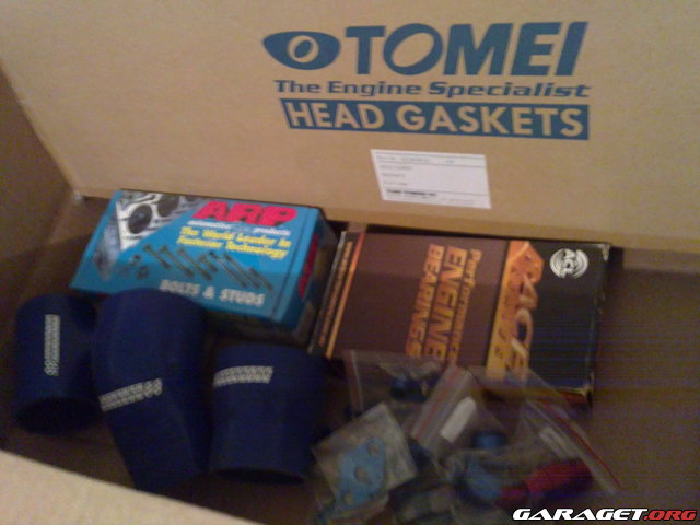

Godis, godis , godis!
Tomtenissan var på besök big_smile Lite silicon, lager, div AN-kopplingar, bultar till toppen och en topp-packning.
https://www1.garaget.org/gallery/images/11/10531/10531-2f78fc18fba8ae086403cd55062c99f3.jpg

Kammarna behöver inte ha nån "mirrorpolish" men försök å få till en jämn yta i alla fall. Sen så stämmer det med att insugssidan ska vara lite skrovlig, hade en 80 korns lamellslipstift å körde runt i mina insugskanaler, å gjorde ett mönster som en virvel som gick ner genom hela insugskanalen. Däremot avgaskanaler kan du ta å lägga ner lite mer tid på, å få lite mer åt "mirrorpolish" hålet så att säga.

en top ska aldrig va blank:P lite ruffsad ska den va:)

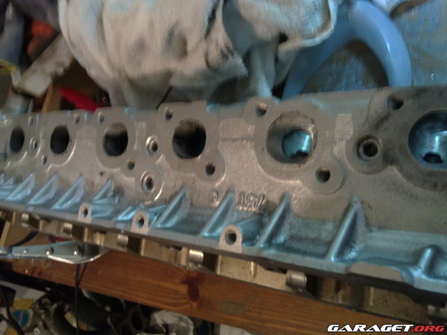

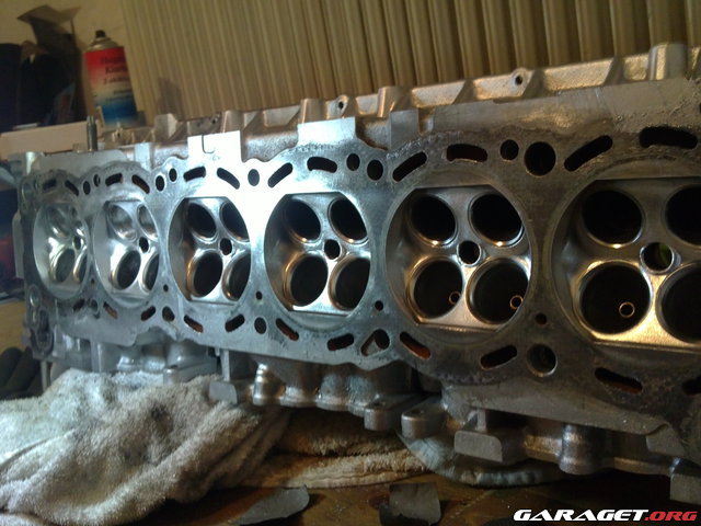

Sakta men säkert börjar det ta form. Så här vart det med borrmaskin och stålborstrondell, börjar även bli klar med 4 avgasportar. (De 4 till vänster på bild)
https://www1.garaget.org/gallery/images/11/10531/10531-70b9a4cd6dcc06aead2560533035c5ab.jpg

Dagens/morgonens prestation, slipat bort knölarna och börjat grovslipat avgasportarna
https://www1.garaget.org/gallery/images/11/10531/10531-7f4bca0efb7be67cfc5a082025de6d89.jpg

1 105 Inlägg
19 augusti 2011
Skillnaden med och utan knölen
https://www1.garaget.org/gallery/images/11/10531/10531-f8000ea0f45f659ce5151a0a8cb0d521.jpg

208 Inlägg
19 augusti 2011
Har du portat själv?smile annars såg det riktigt bra ut
