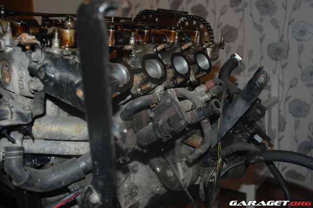

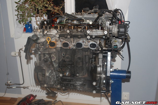

jaha nu har motorn fått flytta in i vardags rummet  så man kan pilla med den lite varje dag ..
kollade in i botten på motorn .. sitter je kolvar i den , ´men förmodligen org stakar ska kolla mer ingående när jag får ner den i molekyler ..  tog lite bilder i dag so here you  go

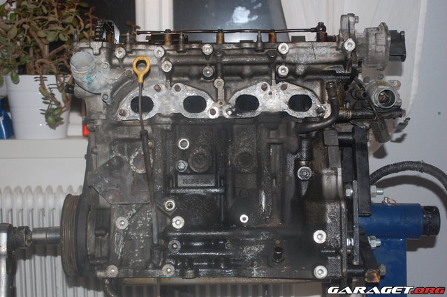

https://www1.garaget.org/gallery/images/163/162006/162006-28ca27191e0978f91375ceeec547ff0c.jpg
sr 20

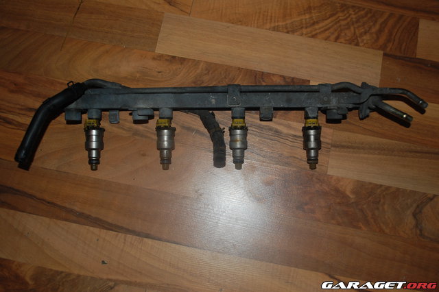

https://www1.garaget.org/gallery/images/163/162006/162006-904a5704c51678ecd6b71f6627cefe88.jpg
spridar railet med spridare i
kanske målar railen blå och skriver knut på  hah hah

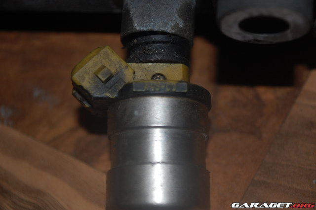

https://www1.garaget.org/gallery/images/163/162006/162006-fb6a8b132296b056c4434932b2f39ceb.jpg
spridar beteckning
ingen som vet  var dete för spec på denna spridaren ..

sir_daniel skrev:
spridarna har i allafall samma färg som skyline gtr som har 444cc spridare
gti-r har större spridare orginal än vad s14 har  men om deet är orginal som sitter där vet jag inte högst troligt men inte säker ..

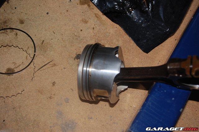

https://www1.garaget.org/gallery/images/163/162006/162006-9a3fde8c58f622641e2b4eb2d90b80b5.jpg
4 ans kolv
här ser man hur kolven har tagit i cylindern lite .. ska låna micrometer  och mäta den nästa vecka

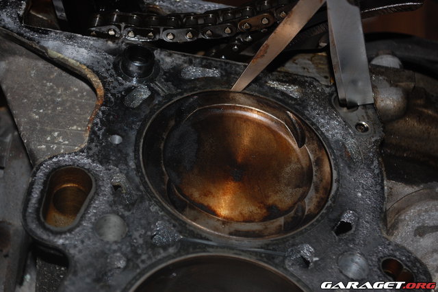

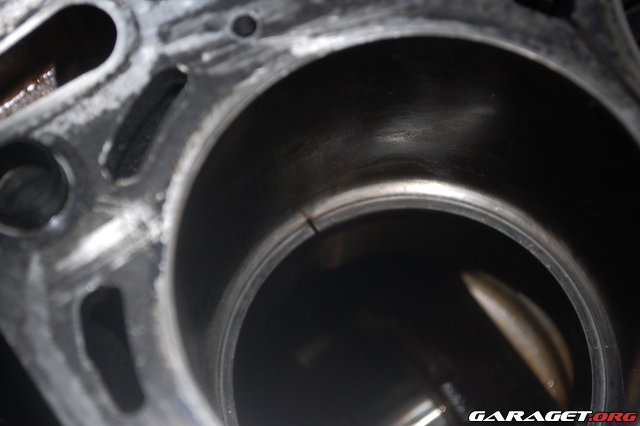

https://www1.garaget.org/gallery/images/163/162006/162006-137032629c9a0a9a5310e115a8c84a28.jpg
här är den gamla kolvringen nertryckt i cylindern .. glappet är 0,65mm lite mycket kanske .
https://www1.garaget.org/gallery/images/163/162006/162006-6917f9049ccd51a1b1fdd7500b36c10f.jpg
kolvspelat är  1 mm om man drar över kolven åt ena hållet så 0,5 mm runt om då .

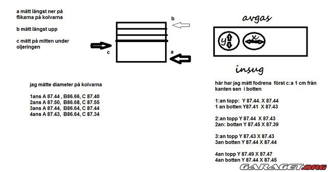

https://www1.garaget.org/gallery/images/163/162006/162006-2f225b3ff3d4bdb2c9453e0a7e3da808.jpg
spec på kolvar och foder ....

12 mars 2012
jag glömde skriva in kolvringarna men lägger in dom här
översta ringen 1,55mm tjock
mellersta ringen 1,46 mm tjock
olje ringen totala mått 2,23 mm tjock
varav den övre ringen 0,45 nerde 0,44 mellan 1,77
jag läste även i manualen att standard cylinder diameter är 86,000 -86,030
så förmodligen har den blivit borras en gång ..
till 87
