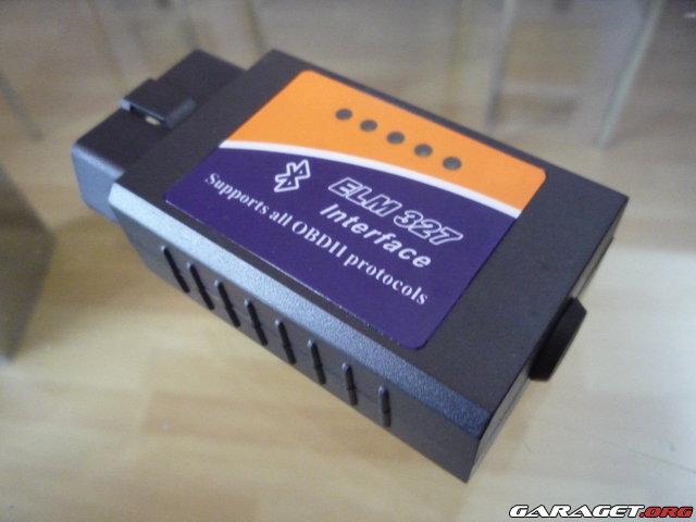

BTW, vart fick du tag i OBD prylen, va de ebay?
Jag vill ta in det till vår nya katalog som släps i november!
Sweet!smile
Precis som du säger köpte jag ELM 327:an på Ebay. Vore kul om ni tog in den, mer till bilfolket!

https://www1.garaget.org/gallery/images/149/148802/148802-e179854d0dd49477988a475feff7d43d.jpg
Är det någon annan som är sugen på en sådan för ca 700 kronor?
Är intresset stort så kommer Teknikmagasinet möjligtvis börja sälja dessa! Om jag lyckas övertala min VD big_smile
Lingua har en sådan, något du rekomenderar?
http://www.garaget.org/mypage/gallery_i … ge=1353184

Absolut rekommenderar jag den, kan dock bli svårsålt för 700kr när jag liksom många andra
tog hem den för ett par hundringar med frakt från Ebay.
Men grym för att se värden i "realtid" och läsa och släcka felkoder ihop med TORQUE till Android.

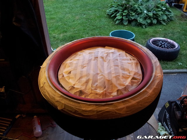

https://www1.garaget.org/gallery/images/149/148802/148802-3a27cf60658d3b10c6e6ba0e9ed36e01.jpg
INKÖPSLISTA:
* 4 burkar fälgfärg (modell hagmans)
* 1 burk grundfärg (modell hagmans)
* Sandpapper i olika grovhet
* Maskeringstape
Blev mycket bra, och färgen håller vad den lovar! Den blir jävligt hård, och var mycket lättanvänd!
Senast redigerat av bengi (17 augusti 2011)

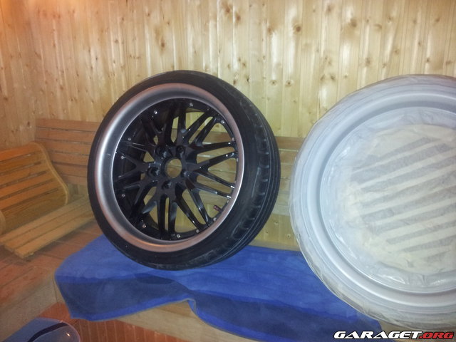

Kommer bli så här istället! Tror det kommer matcha bilen kalas!
https://www1.garaget.org/gallery/images/149/148802/148802-66becbf7b2414a20bc4dcbe40d515e22.jpg
* Började med att slipa ner ytan som skulle lackas, tog tid men var ganska lätt.
* Sprayade först med Hagmans grundfärg och lät det härda hela natten i bastun, det som tog längst tid var att maskeringstejpa allt som inte fick bli sprayat.
* Sprayade sedan med den silvriga Fälgfärgen också från Hagmans, 4 lager.
*Får härda i bastun igen till imorgon!
* Kommer inte att klarlacka, utan kommer att polera ytan istället!
Ska försöka få till en snygg bild imorgon när de sitter monterade och klara! Skall försöka att piffa till lite i hjulhusen först!

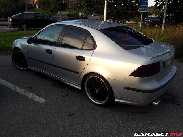

https://www1.garaget.org/gallery/images/149/148802/148802-e4b54fd407cd7e49c9cc649350fa5d62.jpg
Fälgarna är klara!
/ Bengan
