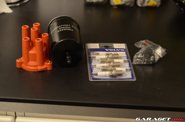

Fick idag hem lite nya tänddelar som kändes välbehövliga då det ser ut att inte vara bytt på länge!
Köpte mig Ett sett nya tändstift, rotor, fördelarlock och ett nytt bränslefilter!
Sen så har jag även snackat lite med Patrik på Autotech och har planer på att åka dit och chippa om bilen så jag får det chip jag vill ha sen sa han även att en felsökning ingår i chippningen så om det inte är chippet som är mitt laddtrycks problem så kan förhoppningsvis dom hjälpa mig hitta vad felet är! så ska försöka planera lite när jag har tid och åka upp!
Sen varför det går lite segt här i projektet är för att jag ligger lite lågt nu då jag förmodligen snart blir arbetslös. så jag försöker spara på mina pengar så mycket jag kan ( även om det är svårt att inte köpa nåt till bilen smile )
Här får ni iallafall en bild på sakerna som kom hem idag!
Ingen dunder bra vinkel men ni fattar poängen;)
https://www1.garaget.org/gallery/images/96/95977/95977-959bab44a03249fc2e1e05d1ac32c236.jpg
